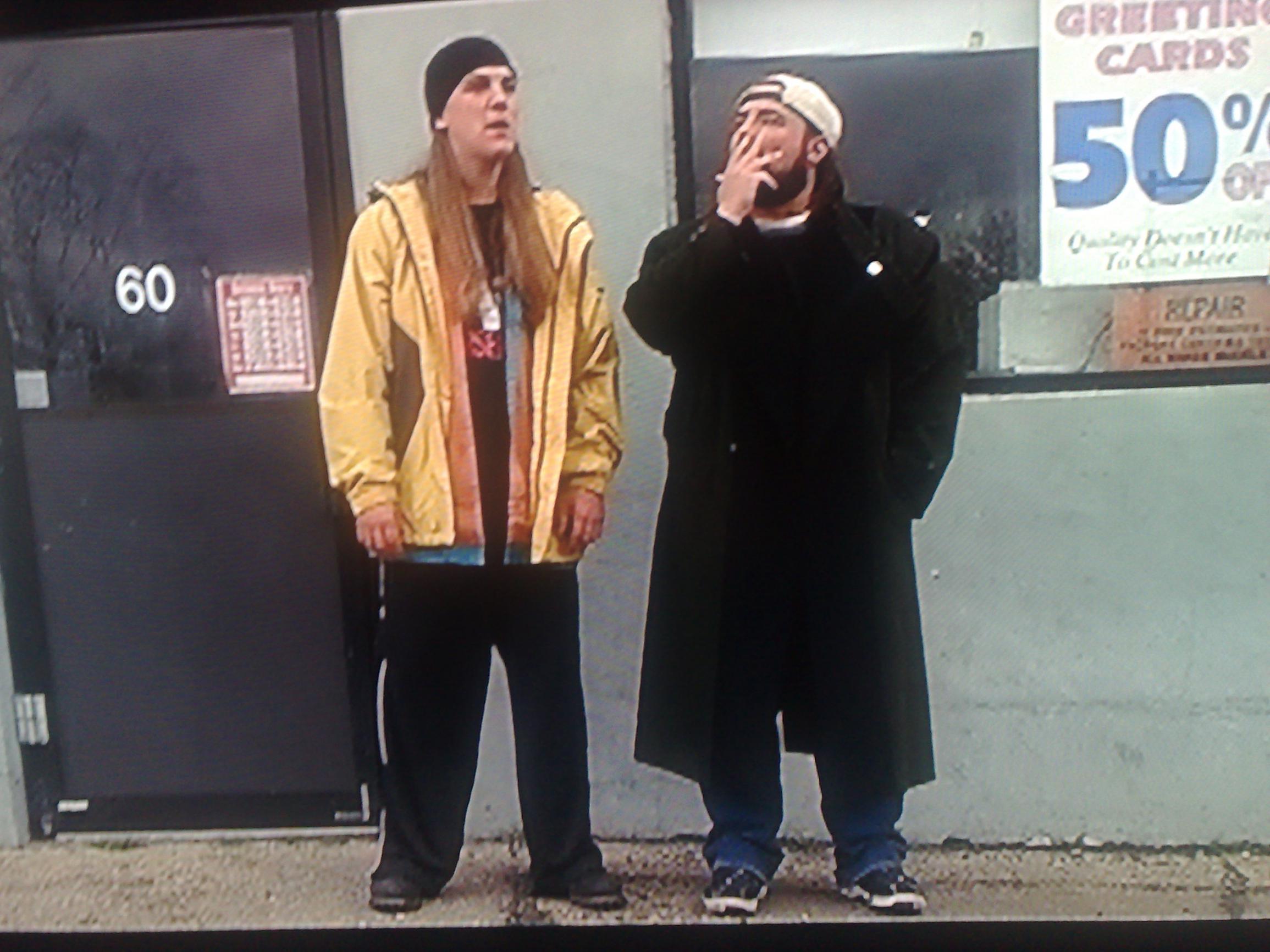

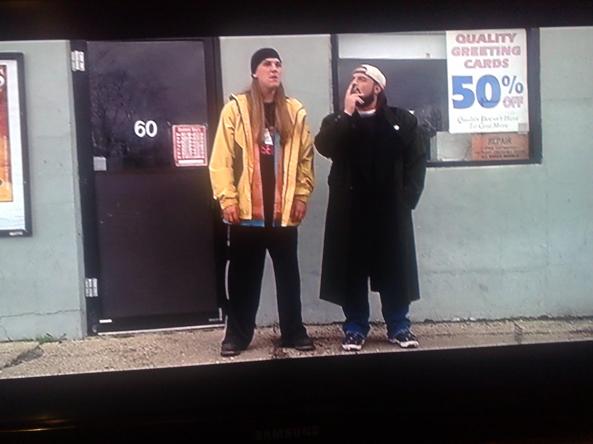

Ich würde ja gerne Bilder liefern, es ist allerdings schwierig einen Nachzieheffekt festzuhalten. Ein Beispiel für die "Matschoptik" ist im Anhang, allerdings weiß ich nicht ob das die Problematik deutlich macht (zudem nur Handykamera).
Das Bild ist auf dem PC und anderen Flachbildfernsehern von Bekannten deutlich (sehr viel) besser.
Die Bildoptionen die ich gefunden habe, habe ich auch alle mal ausgeschaltet. Dadurch wurde das Bild aber eher noch schlechter.

Also die Bilder sehen fuer mich total normal aus. Halt SD auf HD und schoen nah dran. Mein Inputlag war nach dem Firmwareupdate und eingeschlatetem GAMEMODE sogut wie weg. Den musst du natuerlich auch einschalten wenn du einen PC dran haengst und zeitkritsche Aktionen durchfuehrst. Fuer Filme schauen ist der GAMEMODE nicht notwendig, denn da greifen die ganzen Bildverbesserungsalgorithmen die den Inputlag verursachen.

Bei der Person rechts, was ist Finger und was ist Zigarette? ;)
Das mit dem PC finde ich auch nicht so schlimm, wäre es das einzige Manko. Wie gesagt mit der Handykamera festzuhalten was ich meine ist schwierig, würdest vorm Fernsehr sitzen, würdest du mir Recht geben. Bei bewegtem Bild sieht man in diesem Beispiel einfach nur einen hautfarbenen Klecks auf dem 2 dunkle Kleckse sind (Augen), wie bei einem Ölgemälde. Ich habs mit anderen DVD-Playern getestet, auf anderen Fernsehern und an Laptop/PC. Gesicht, Auge, Nase, Mund. Gut zu erkennen.
Motion Plus habe ich alle Varianten ausprobiert, Standard, Klar, Glättend, Benutzerdefiniert, etc.)

Die Bilder wirken auf mich völlig normal. Natürlich kann ich mich irren, da Handybilde, gerade aus der Distanz nicht aussagekräftig sind, aber nunja, sieht normal aus.

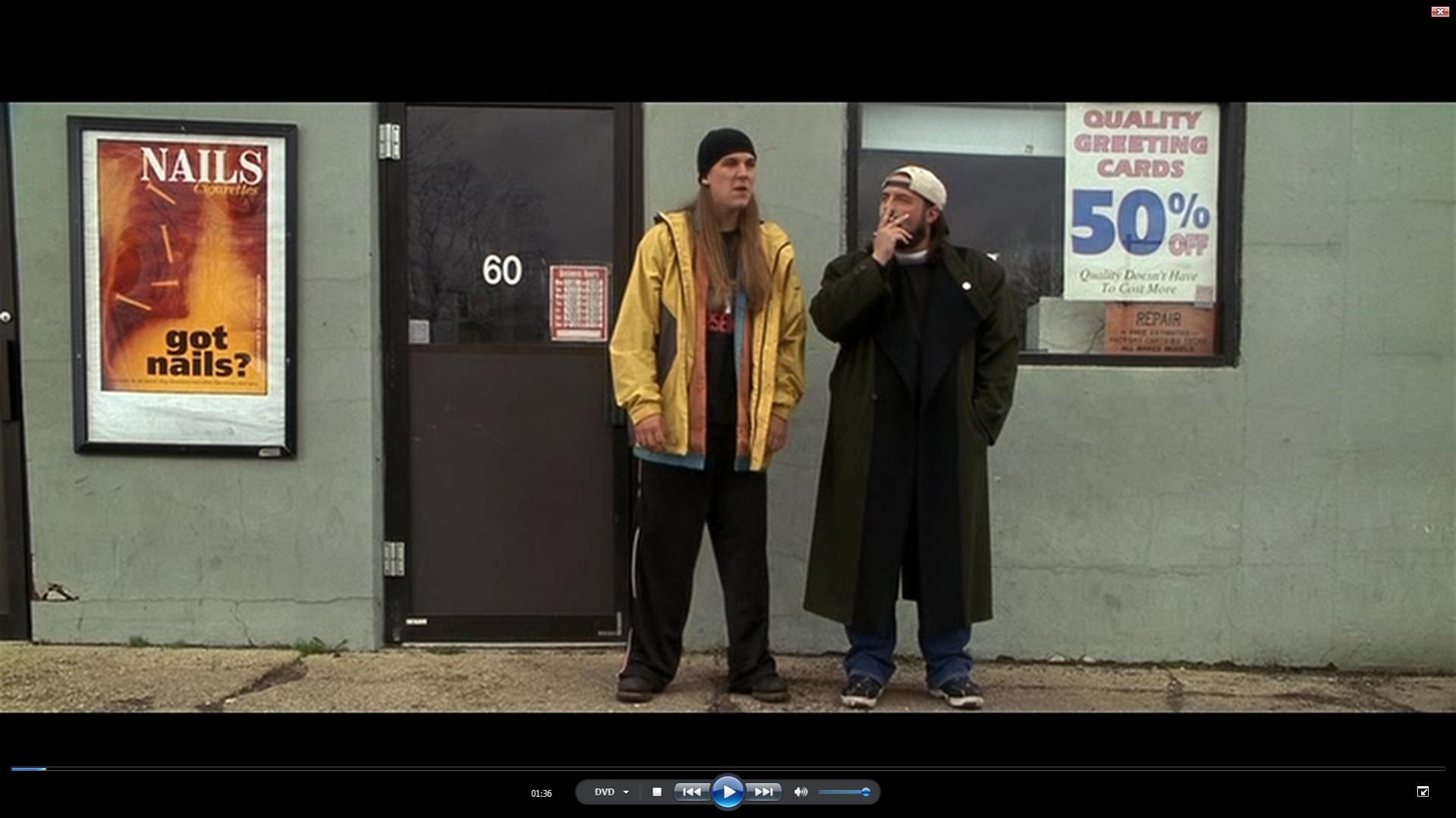

Nachtrag: Vergleichsbild mit PC im Anhang
