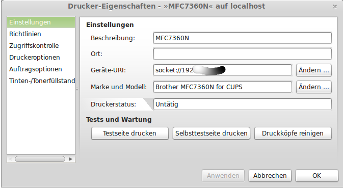

Geh einfach in die Systemeinstellungen unter Drucker. Dann gehst du mit einem Rechtklick auf die Eigenschaften.
Hier ist zwar wahrscheinlich unter Geräte URI das Korrekte Gerät eingetragen aber unter Marke und Modell (Treiber) wahrscheinlich nicht. Hier gehst du dann einfach bei Marke und Modell auf ändern und wählst dein Druckermodell aus. Nun sollte es funktionieren.
