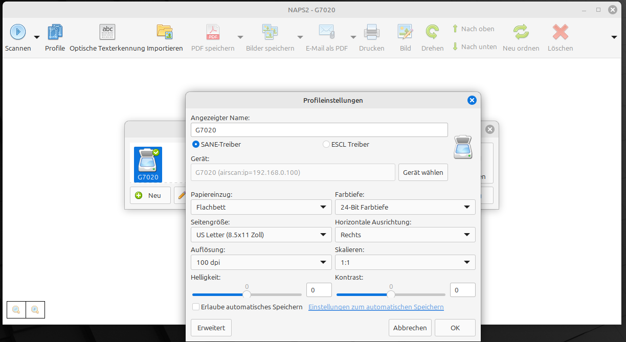

Wenn nix wirklich hilft vergiss xsane und den Dokumentenscanner. Nimm fuer Dokumente scannen NAPS2. Da kannst Du gezielt einstellen was mit welchem Scanner geholt werden soll und so einiges mehr.

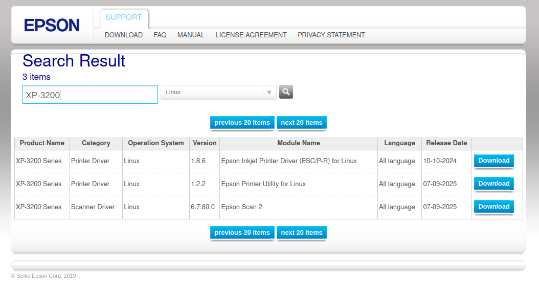

Einfach die Treiber und Software bei Epson herunterladen und verwenden, hab ich auch so für meinen Epson Scanner getan und funktioniert gut.
Hier XP-3200 eingeben und Linux als OS auswählen:
https://download.ebz.epson.net/dsc/search/01/search/searchModuleFromResult
Für den XP-3200 und Linux bietet Epson einen Druckertreiber eine Druckerutility und Epson Scan 2 zum scannen an, siehe Screenshot der Webseite:
