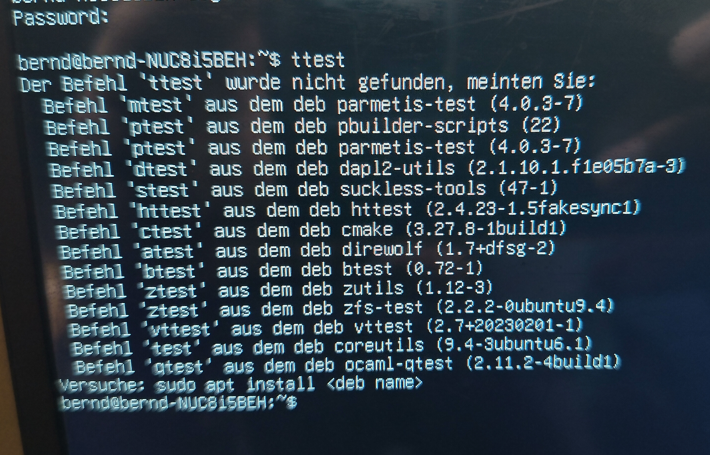

Nach nochmaligem Hochfahren kommt folgendes Bild, bei dem ich aber kein Passwort eintippen kann. Bei "login" lässt sich was eintippen, bei "Passwort:" kann ich aber gar nichts eintippen. Drücke ich einfach nur Enter, kommt "login incorrect.

zum Bild 1 wie erwähnt hat sich der PC nur durch den Powerbutton ausschalten lassen und nach etwas späteren einschalten kam erst das vom 1. Bild.
Passworteingabe funktioniert, aber nun kommt folgendes wo ich scheinbar irgendwelche Befehle eingeben kann.

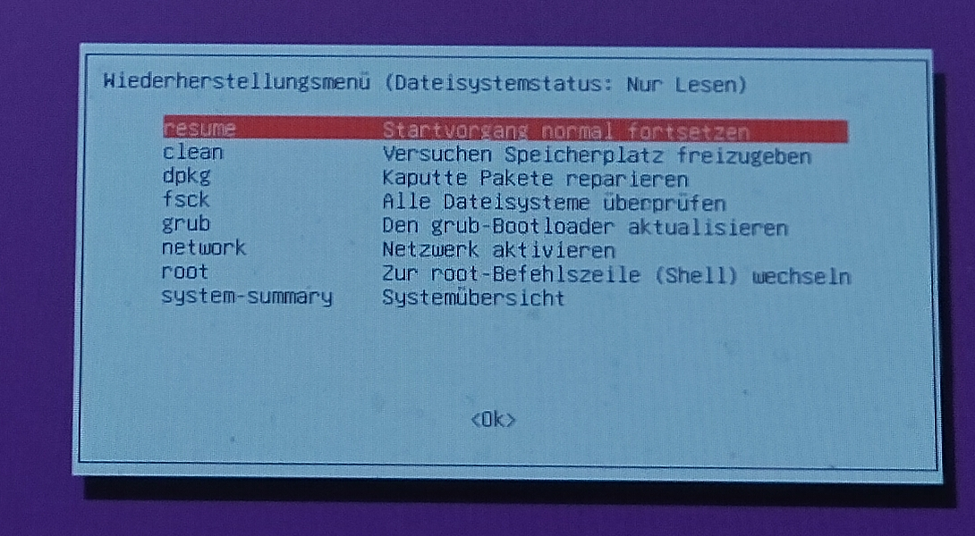

okay hab mal diesen Recovery mode gemacht und habe nun folgendes auf dem Display

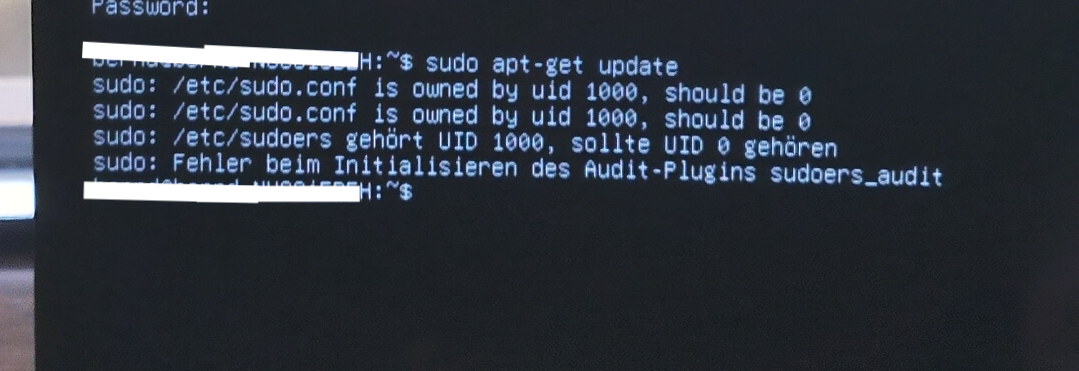

iceqbe schrieb:
sudo apt-get update
Da kommt nur folgender fehler
