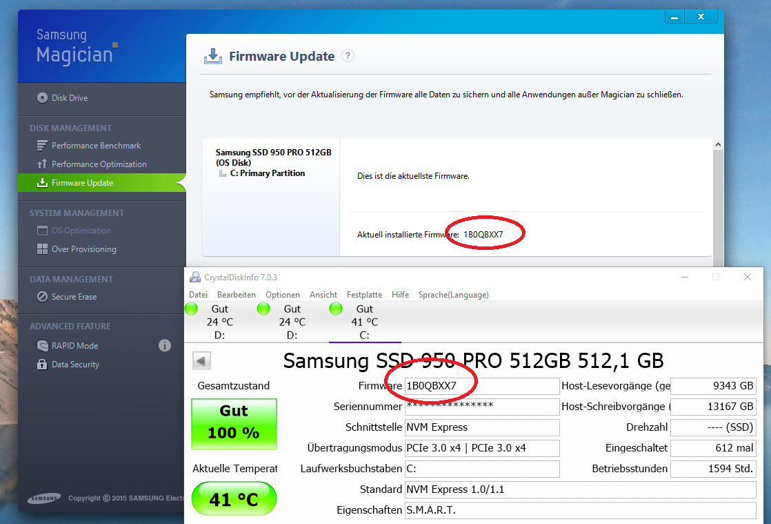

Für die 950 Pro gibt es doch gar keine FW Updates.

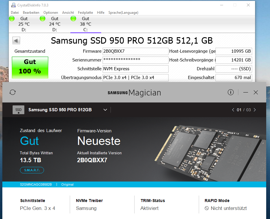

Heute hab Ich einen neue Firmware bekommen, auch mit den neuen Samsung Magician installiert.
Habe mit meiner 950 Pro und dem H270i von MSI sofort ein Firmware Update gekriegt...

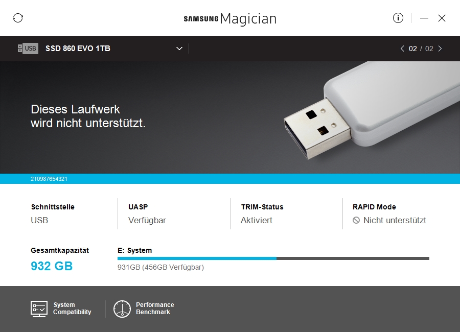

Ich hänge mich hier mal dran, da ich gerade vor einem ähnlichen Problem mit meiner Samsung Evo 860 mit 1 TB stehe. Habe die SSD auf eine Crucial MX500 geklont und damit gebootet was soweit auch einwandfrei funktioniert.
Nun habe ich die Samsung Evo per USB Adapter an den PC angeschlossen und wollte per Samsung Magician einen Secure Erase durchführen. Leider meldet mir die Software beharrlich, dass sie das Laufwerk nicht erkennen würde. Irgendwelche Ideen?
Secure Erase bzw Magician funktioniert in der Regel nicht via USB. Laufwerk direkt anschließen. Secure Erase issen Ata Command, die gehen nur bei den wenigsten USB Lösungen überhaupt, noch seltener zuverlässig.
Hab die SSD direkt dran gehangen. Ging nach ein paar Versuchen. Zuerst meldete er noch dass die SSD im Freeze Zustand wäre, nach Strom ab und wieder dran ging es dann.
Was es mit dem Freezes auf sich hat, kannst Du hier nachlesen, da kann die SSDs nichts dafür.
