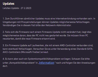

Ich habe in dem Samsung Tool unter Hilfe folgendes gefunden:
Die ISO gehört auf einen Stick, das Update wird damit via UEFI/BIOS durchgeführt. Es sollte da eine Anleitung zu geben bei Samsung
