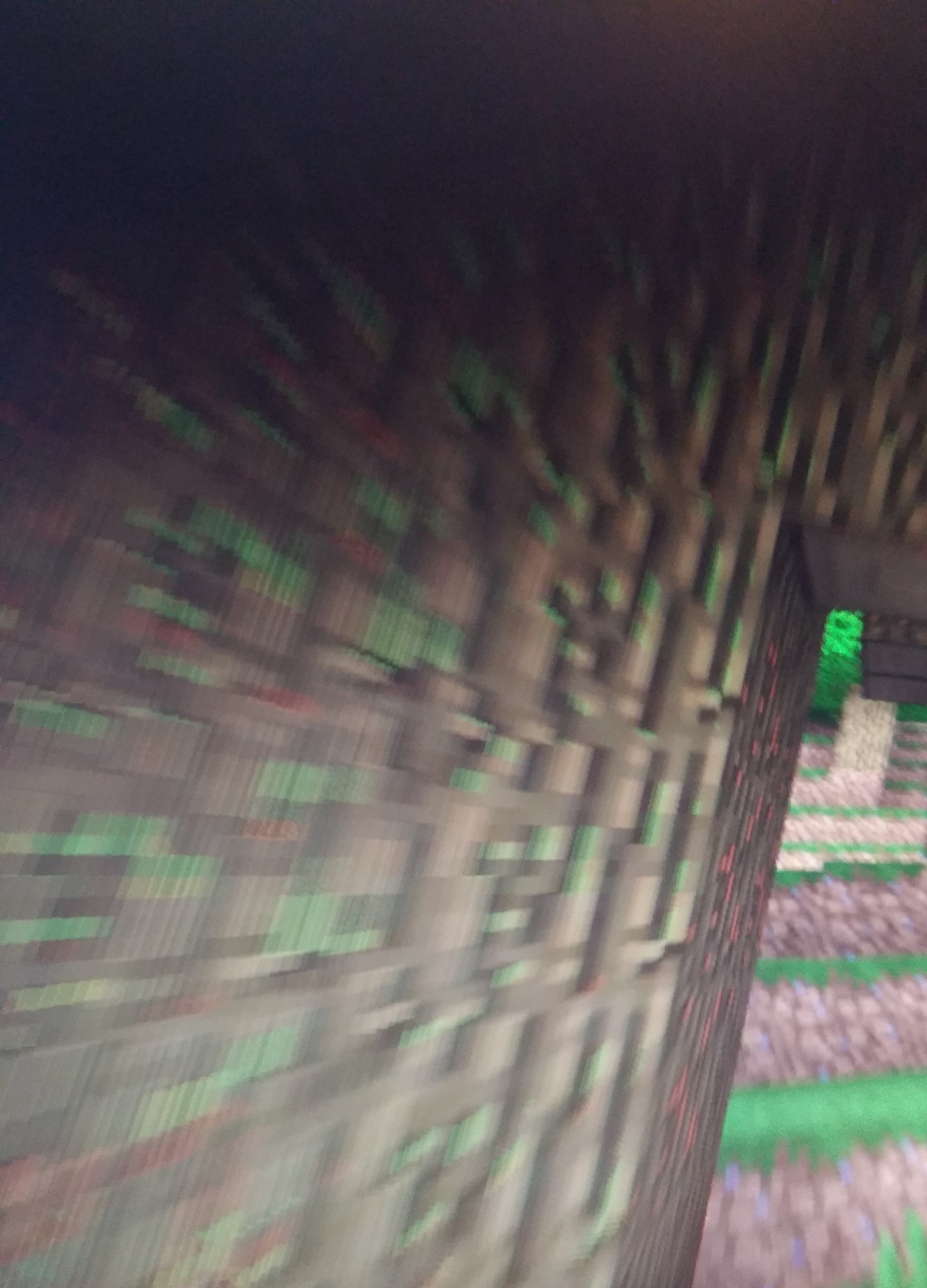

2) Bei hohen FPS, bspw. in Spielen, habe ich seltsame Farbfehler. Aufgefallen ist mir das Ganze bei Minecraft, wenn man sich bewegt und auf eine dunkle Oberfläche schaut. Steht man still, sind auch die Farbfehler weg.
Anbei mal ein Foto davon, dann versteht man das Problem vielleicht besser. Leider lässt sich das nur schwer fotografieren, ich hoffe, man erkennt trotzdem etwas.

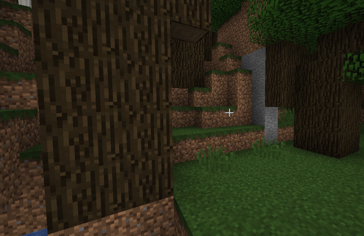

Foto 1: Bildschirm mit dem Handy fotografiert, hier sieht man die grünen und roten Farbfehler
Foto 2: Screenshot -> so soll es eigentlich aussehen (man achte auf den dunklen Baum)

Serienstreuung ist dir ein Begriff? Vor allem bei so günstigen Geräten darf man nicht davon ausgehen, dass die Farbabstimmung auch nur ansatzweise ähnlich ist.
Gleiche Einstellungen = Ungleiches Bild
Also versuch die Einstellungen so anzupassen, dass beide gleich aussehen.
Woher die Fehler bei hohen FPS kommen kann ich dir allerdings auch nicht sagen. Könnte am Overdrive liegen. Verschwindet es denn wenn du VSync / Framelimiter aktivierst?

Das hab ich mir schon gedacht. Aber wie gesagt, mein Hauptproblem ist das andere.
Nein, da ändert sich nichts.

Schau mal im Bildschirm in die Einstellungen. Evtl. gibt's da eine Overdrive Einstellung. Wenn die aktiviert ist, dann schaltet das Display schneller, aber es kann eben zu Veränderung der Farben kommen.
Das wars, danke!
Die Einstellung heißt "Reaktionszeit", mit den 3 Optionen "Schnell, Schneller, Schnellstens". Habe ich im Hauptmonitor auch auf Schnellstens, daher bei der Einstellungsanpassung am zweiten Monitor so übernommen.
Nachtrag: Bei "Schneller" treten die Farbfehler nur ganz leicht auf, bei "normal" gar nicht.
