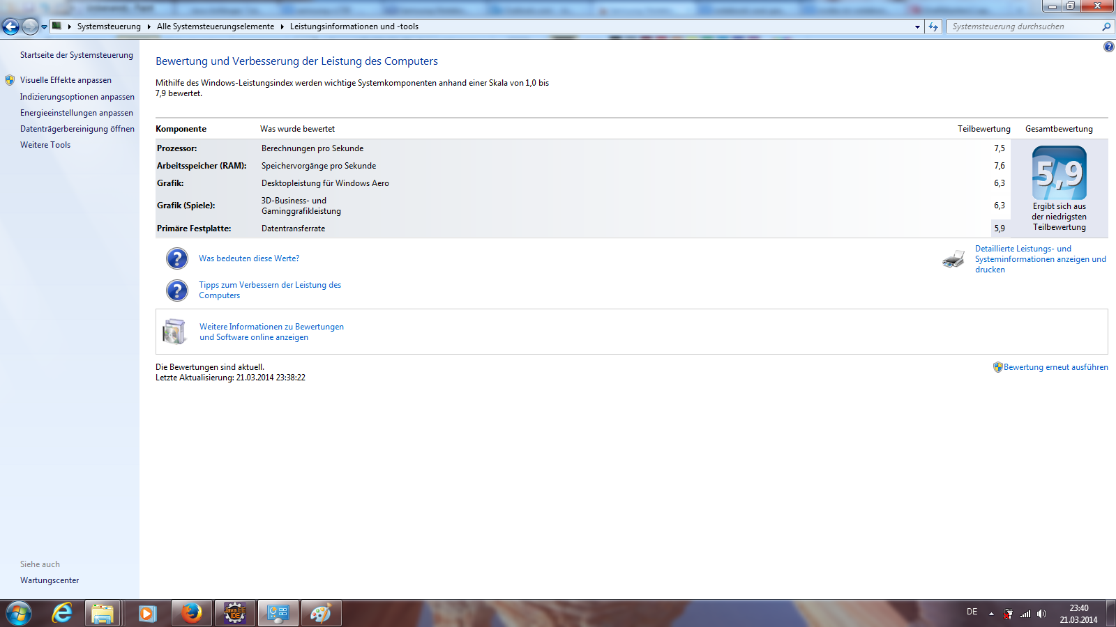

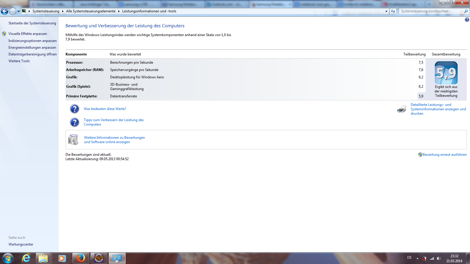

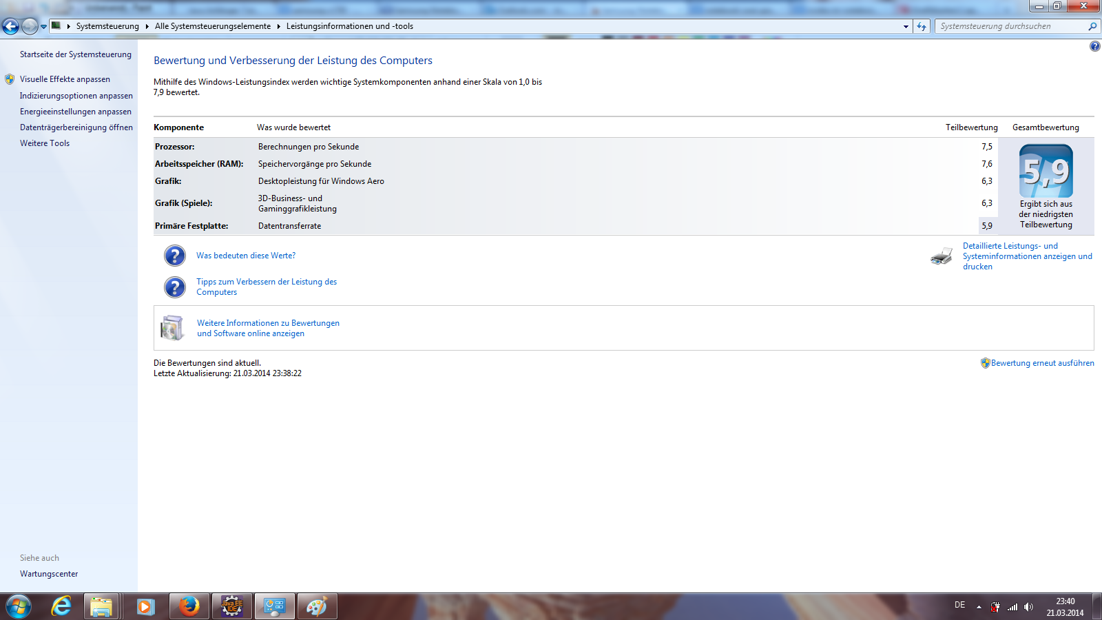

Was sagt der Windows-Leistungsindex?
Ich habe keine Ahnung was mir das bringt, kenn' mich da nicht so gut aus. Scheint aber Grafisch nicht schlecht zu sein (glaub ich). Aber da steht ja nicht, welche Grafikkarte benutzt wurde.
Und was meinst du genau mit Ursprungszustand? Etwa formatieren? Aktualisiert

Ursprungszustand=Auslieferungszustand, kann man normalerweise über eine Recoverypartition oder Recovery-CD wiederherstellen. Sollte im Handbuch stehen wie das bei deinem Modell funktioniert oder Google fragen.

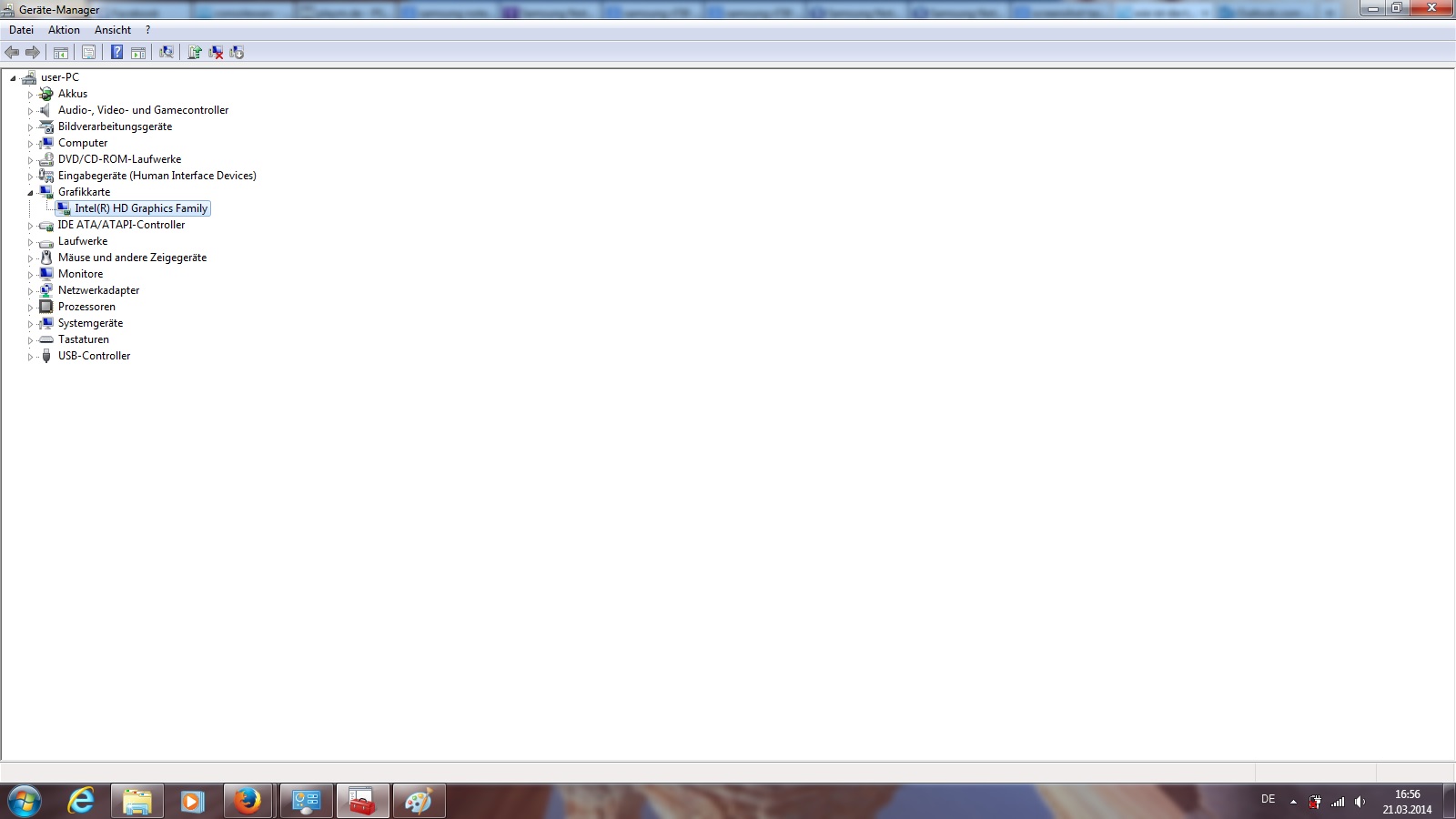

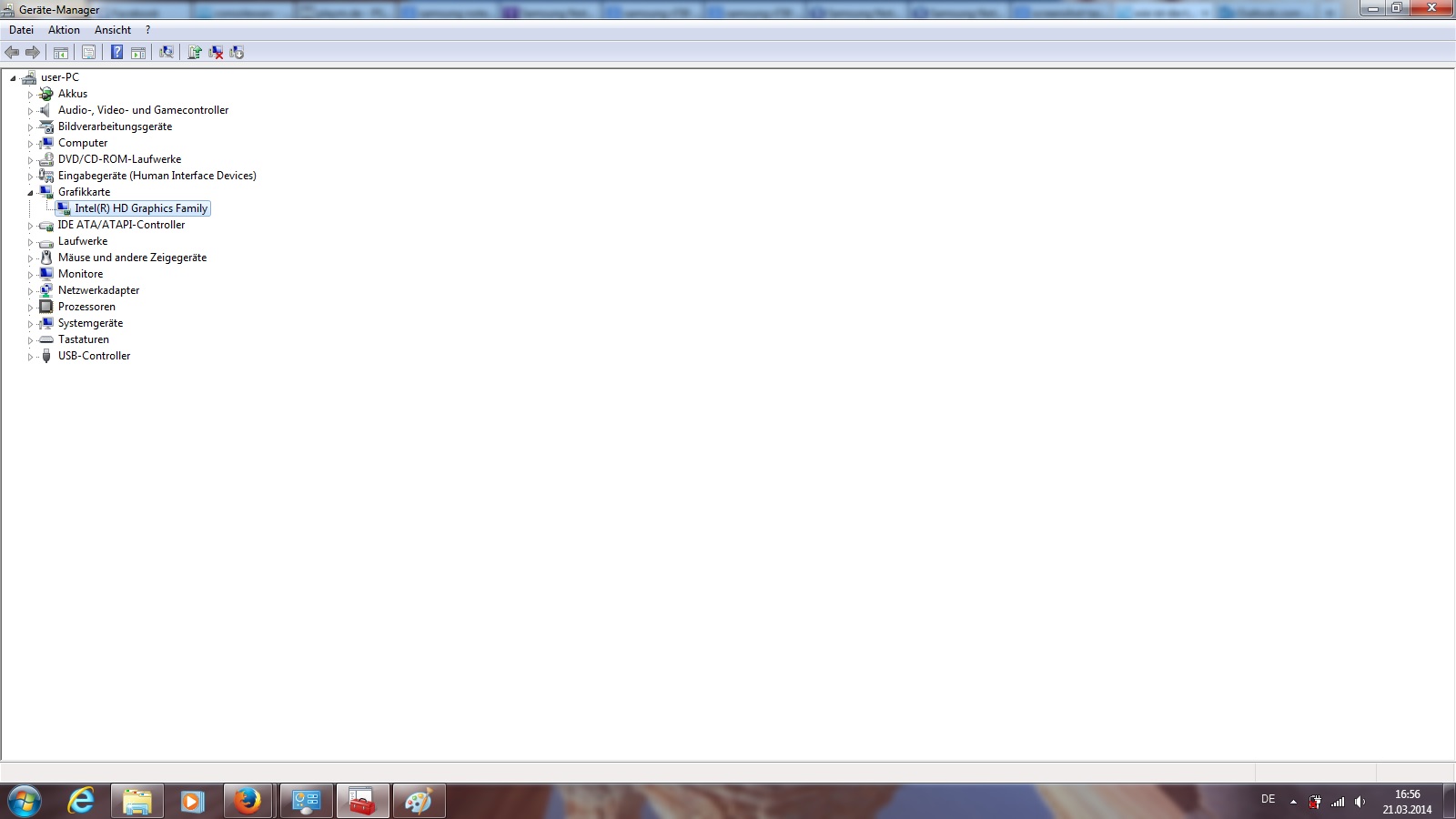

Mach mal einen Screenshot vom Gerätemanager wo man die Grafikkarte sieht ...
Also der Wert könnte für die nVidia-Grafik passen...
für die Intel-onBoard fände ich den Wert sehr hoch...
Poste nochmal ein Bild des Gerätemanagers. Ich hab das als ATI-Lösung (HD 6630) im Notebook, da hab ich beide Grafikkarten im Gerätemanager, muss aber bei nVidia nicht genauso sein...

Wie gesagt, man sieht halt nur die eine Grafikkarte.

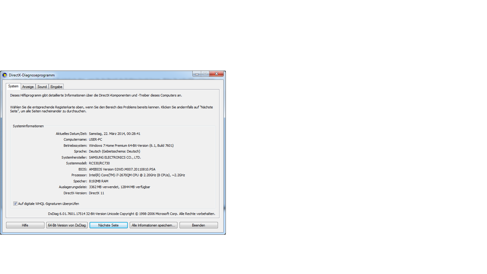

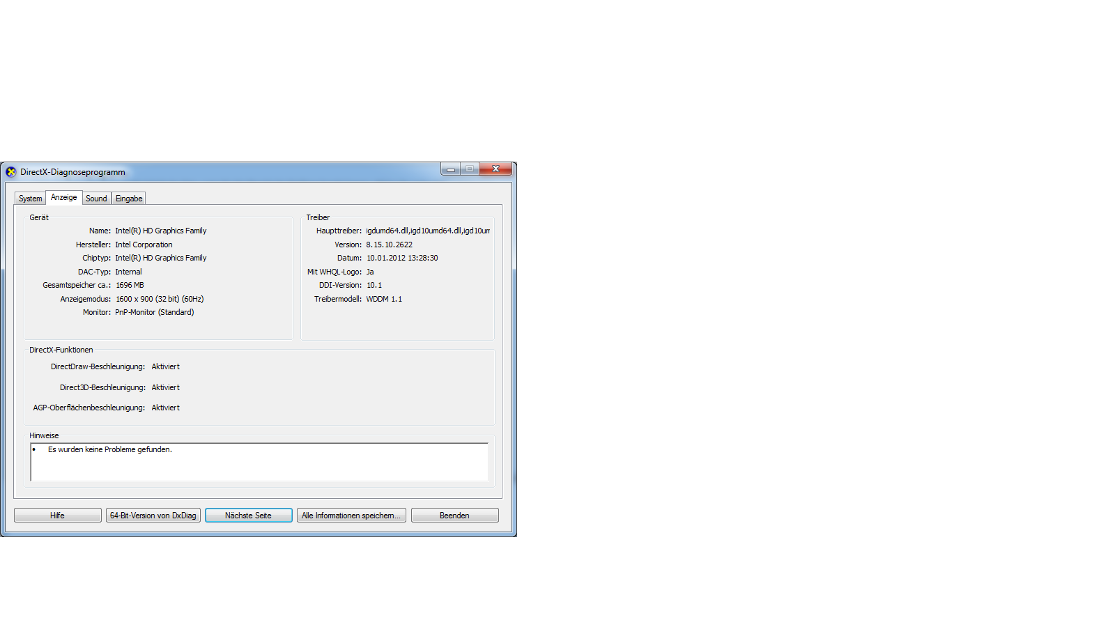

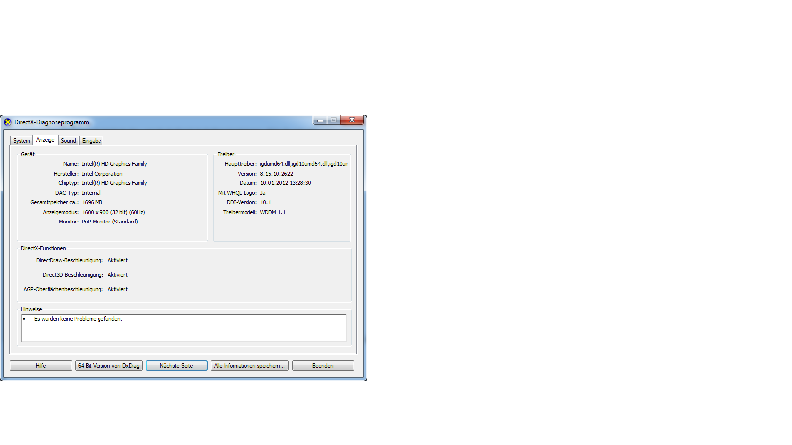

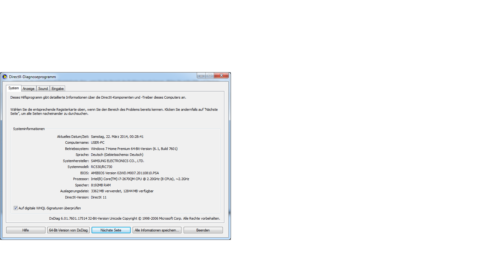

Was steht, wenn du unter "Programme/Dateien durchsuchen" (Startbutton) "dxdiag" eingibst hinter DirextX-Version?
War die nVidia schon mal im Geräte-Manager zu sehen (früher)?
Ich war mir nicht sicher. Habe einfach zwei Screenshots gemacht. Und ob dort früher Nvidia stand, kann ich nicht sagen. Ich hab dieses Notebook gebraucht mit Garantie gekauft.
Ok, die Intel HD 3000 unterstützt kein DirectX-11, sondern nur 10.1.
Somit schließe ich in Verbindung mit dem sehr hohen Leistungsindex (Grafk) einfach mal darauf, dass alles ordnungsgemäß funktioniert ;)
