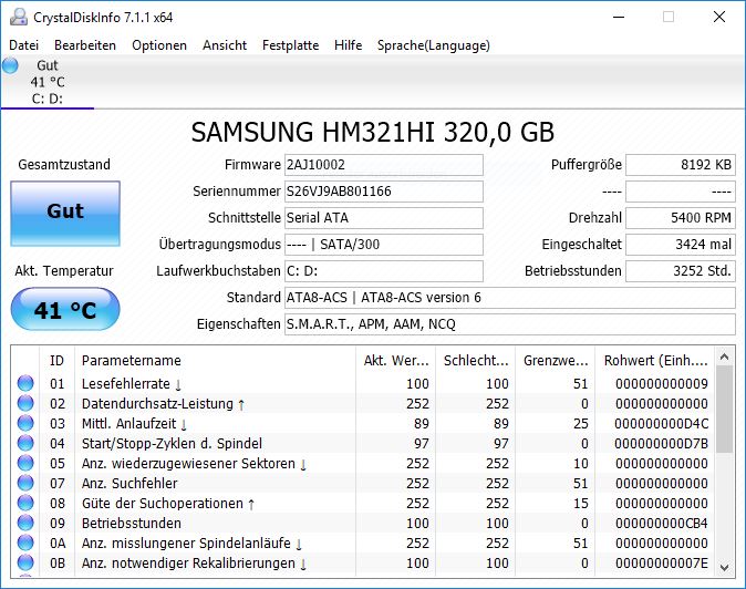

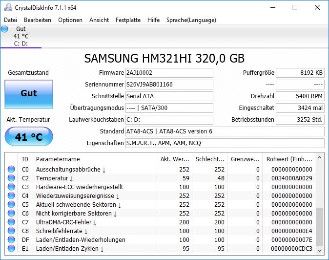

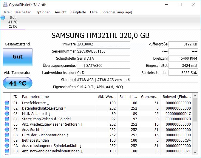

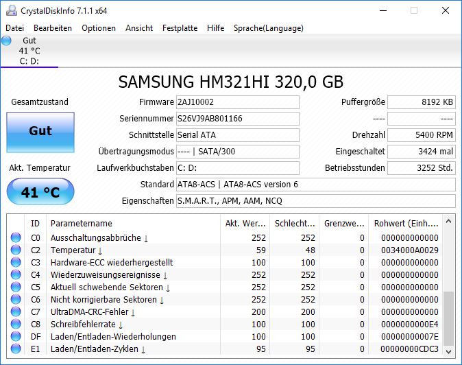

Ich checke das nachher mal mit dem Ereignis-Protokoll und einem Screenshot von CDI.

Schau mal mir Crystal Disk, ob die Platte einen weg hat.

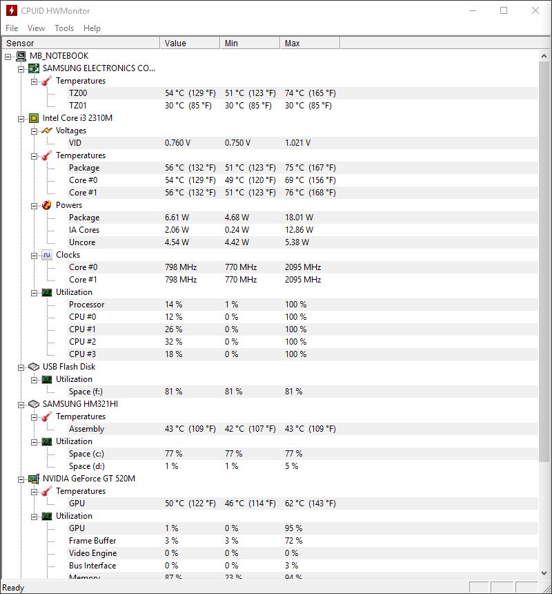

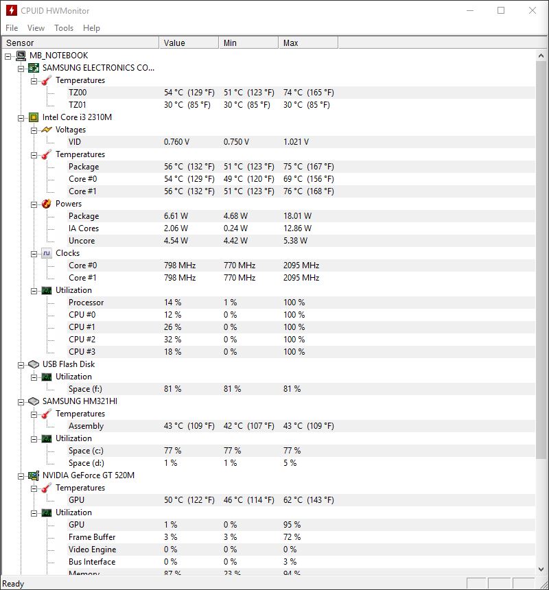

So, nachdem sich über ca. 48 Stunden hinweg das Windows-Update endlich beruhigt und vollendet hat, ist auch keine ständige Festplattenauslastung mehr zu erkennen.
Hier nich die Screenshots von CDI und den Temperaturen:
