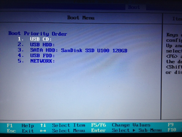

Ich weiß nicht warum, aber es wird kein USB laufwerk erkennt. Weder Stick noch DVD Laufwerk... an allen 3 Ports (siehe Anhang).
Woran kann das liegen???
Was hab ich noch für Optionen? :(

Uff, eigentlich sollte der als "USB HDD:" auftauchen. Mal noch mit einem anderen Stick versuchen, falls einer zur Hand ist. Falls dann auch nichts angezeigt wird, wird es leider eng noch an die Daten zu kommen.

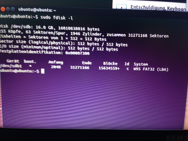

...leider wird weder unter Knoppix noch Ubuntu die SSD angezeigt... was hab ich jetzt noch für Optionen ? :( Das finde ich sehr seltsam, weil im BIOS die SSD ja angezeigt wird.

Was zeigt denn "sudo fdisk -l" bei eingabe in den Terminal (Strg+Alt+T) an?

So wie ich das verstehe zeigt er nur den Stick an von dem gebootet wird ?!
Nicht gut, sollte eigentlich eher so aussehen...
