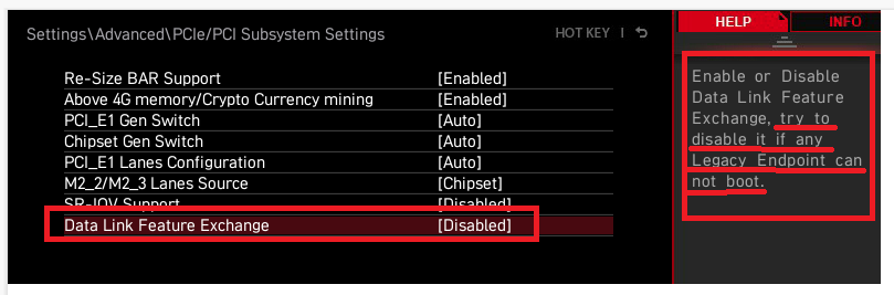

Wie alt ist die Soundkarte?
Falls eine ältere dann im BIOS diese Einstellung kontrollieren:

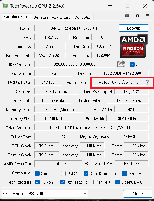

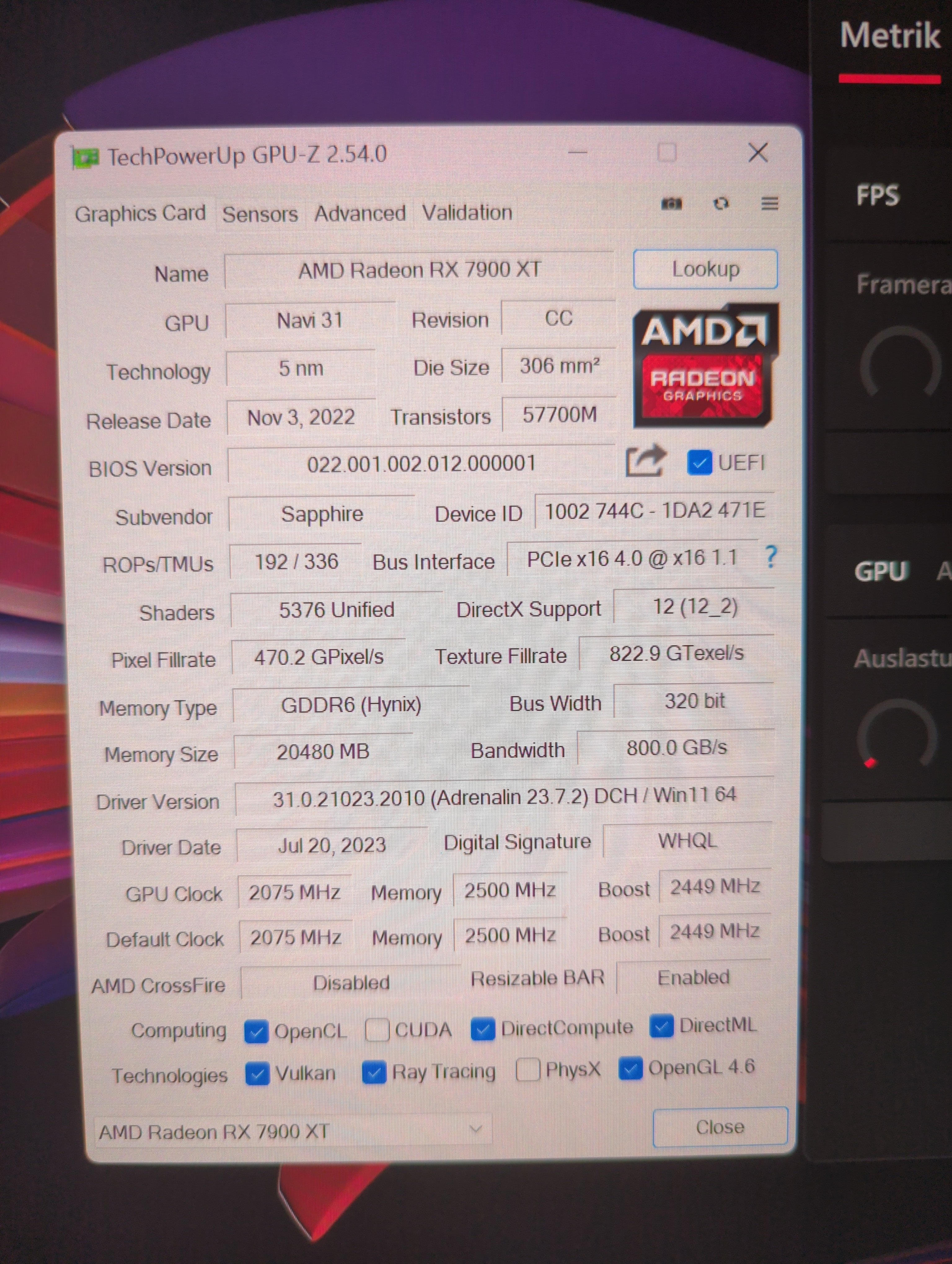

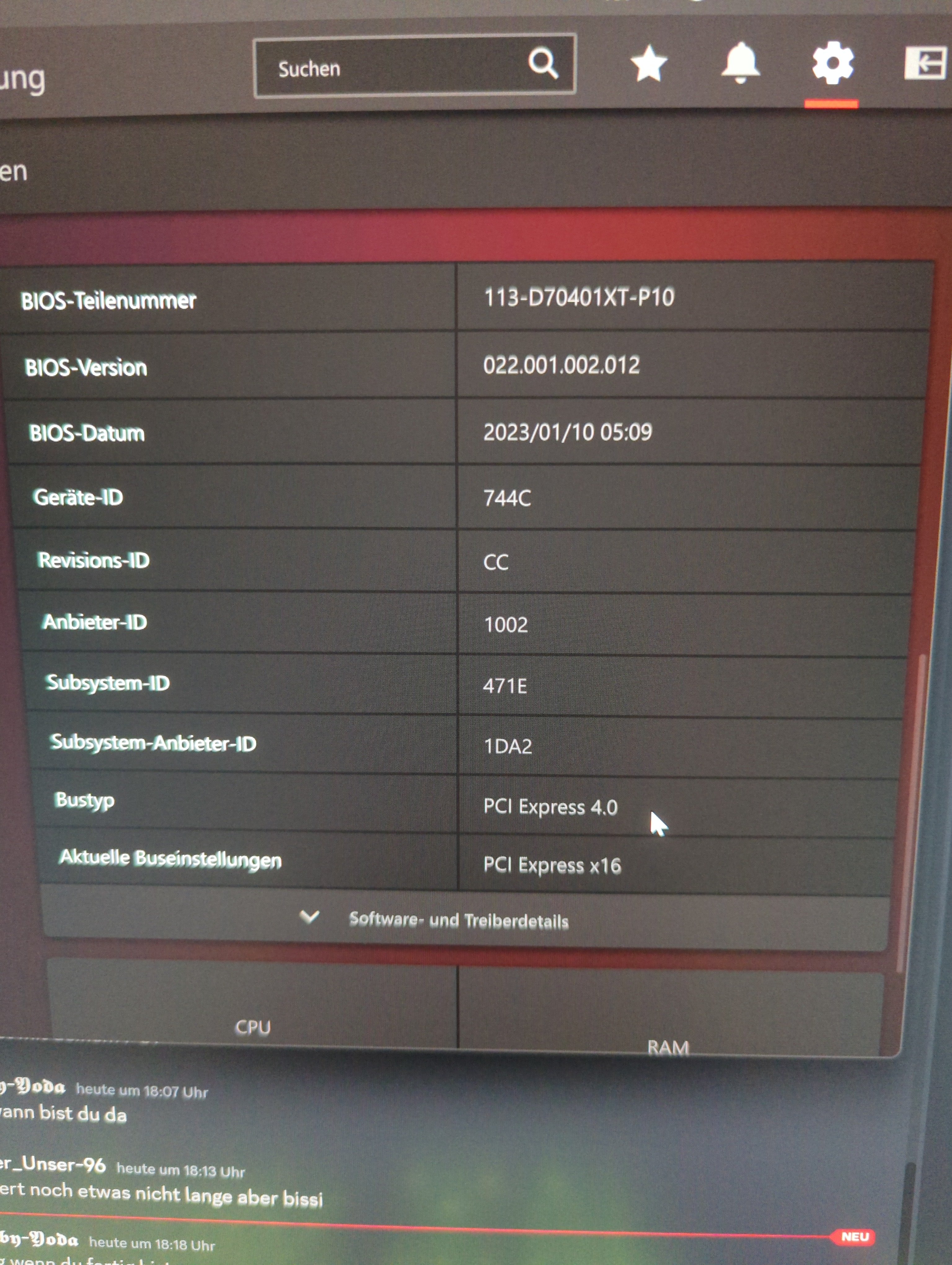

Ja hab ich er startet sleb nicht wenn ich alle Festplatten ausbauen Soundkarte und nur in BIOS booten will nicht Mal dann solange der pcie E1 auf Auto oder Gen 4 steht geht garnix aber es ist trotzdem lustig das ich den E1 auf Gen 3 Stelle und jetzt zeigt er mir den richtig im AMD Treiber an davor war er nur pcie 4.0 Mal 4 jetzt ist er pcie 4.0 Mal 16 verstehe ich nicht
Da jetzt wir er mir auch hier als pcie 4.0 Mal 16 angezeigt also ist das BIOS verbugt denk ich Mal oder was sagt ihr
Bei keiner Last wird das Minimum angezeigt.
Klick mal auf das Fragezeichen.

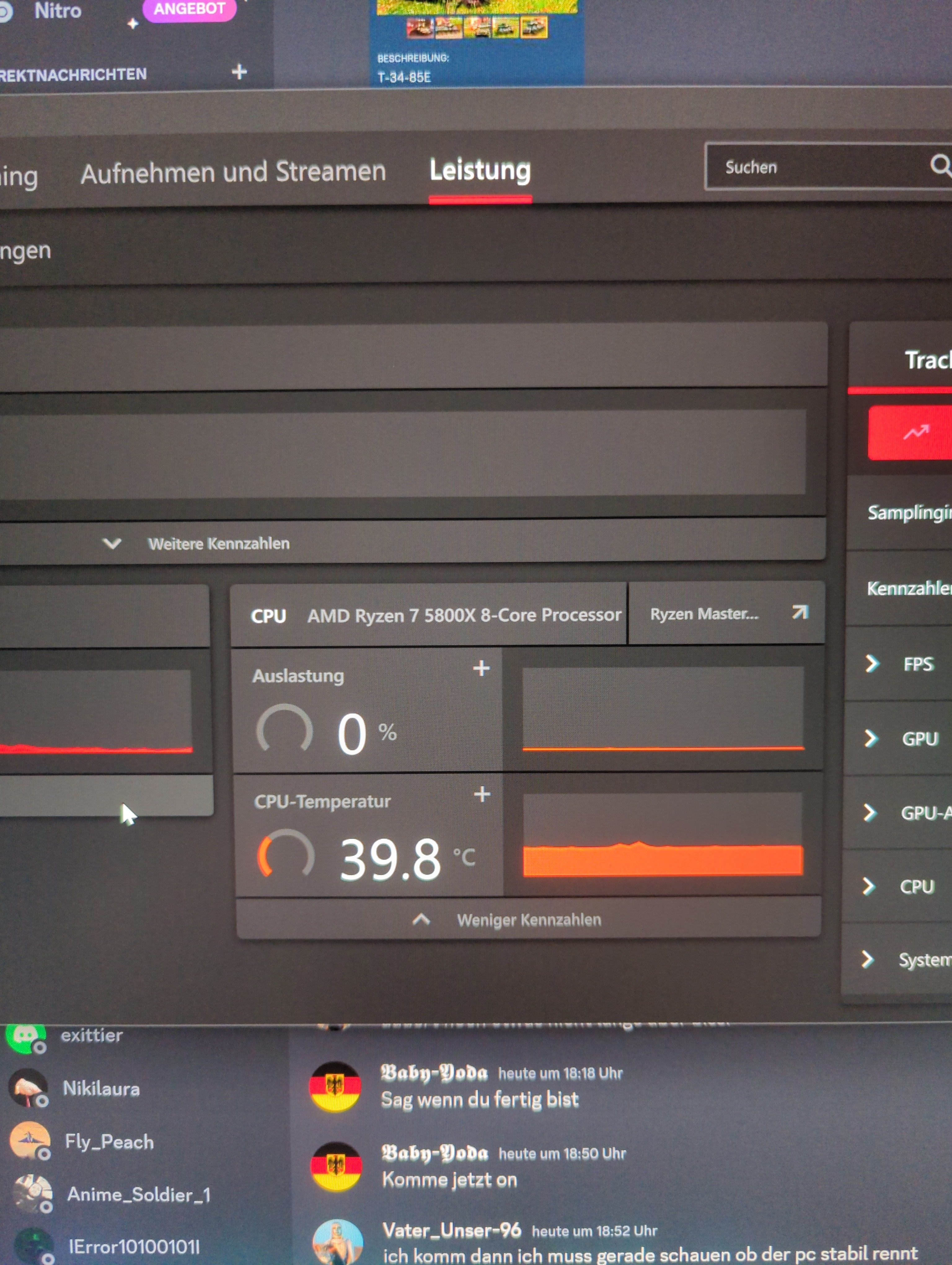

was auch interessant ist die CPU Temperatur ist jetzt auch deutlich niedriger die war im Leerlauf bei zirka 56 Grad jetzt wie man sieht ist sie jetzt auch deutlich niedriger das ist schon kommisch und ich hab den kühler garnicht vom CPU angegriffen kann mir das jemand erklären oder hab ich einfach nur ein kommsiches Mainboard bekommen

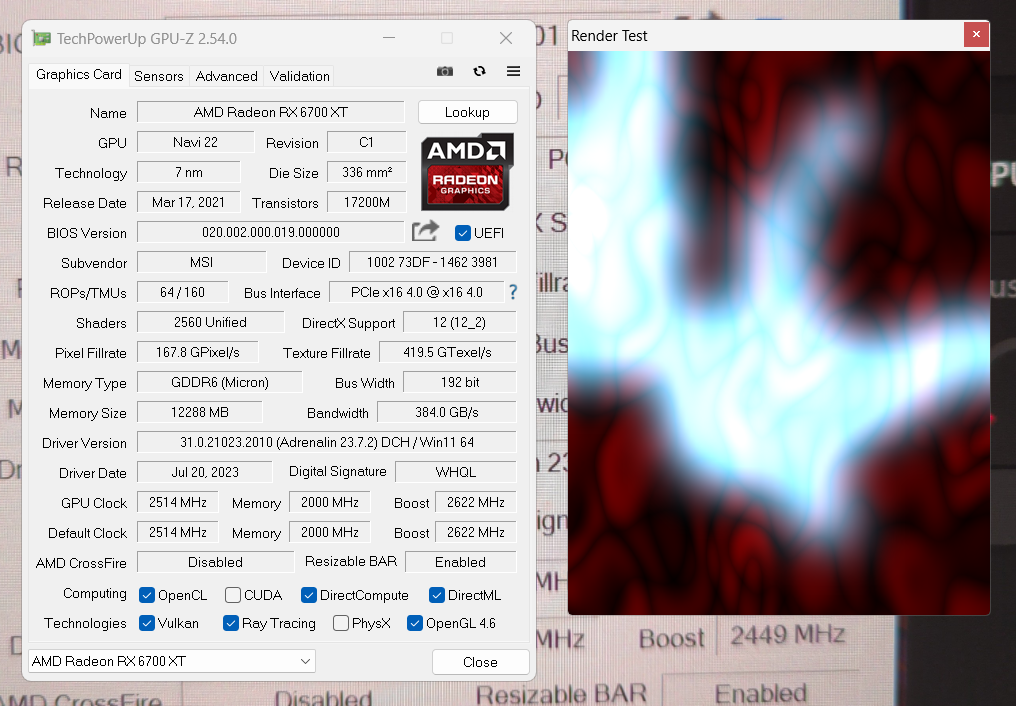

Wenn du auf das Fragezeichen klicks geht ein neues Fenster auf und dort auf "Start Render Test" klicken, verändert sich dann die x16 1.1?
Reaktionen: alan_Shore
Ja, da steht aber trotzdem noch @1.1 und nicht @4.0 unter Last sollte da @4.0 stehen. Ich glaube, dass das Board nicht in Ordnung ist, oder die CPU.

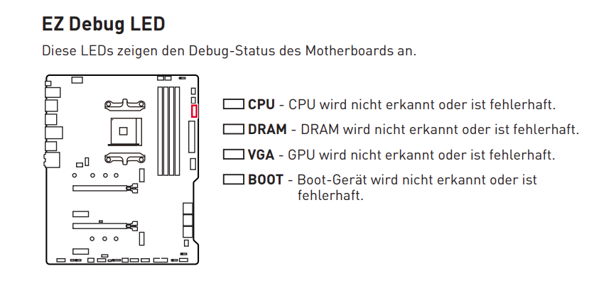

Ach und was wichtiges noch dazu, du schreibst du hast ein schwarzes Bild und sonst nichts.
Wie ist das mit diesen LEDs?

Das kann so lange dauern bei einem reset das wusste ich nicht. Die LED blinkt nur ganz kurz wenn er bootet und wenn erst dann hochfährt leuchtet sie etwas länger zirka 2 Sekunden dann ist sie weg bootet er nicht leuchtet die LED immer Lanz kurz auf wenn er den PC startet mehr aber auch nicht

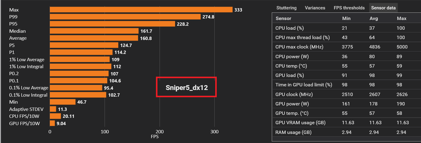

die Temperaturen unter Last sind beim 5800x auch okey sind immer zwischen 75 und 80 ist ja auch ein hitzkopf

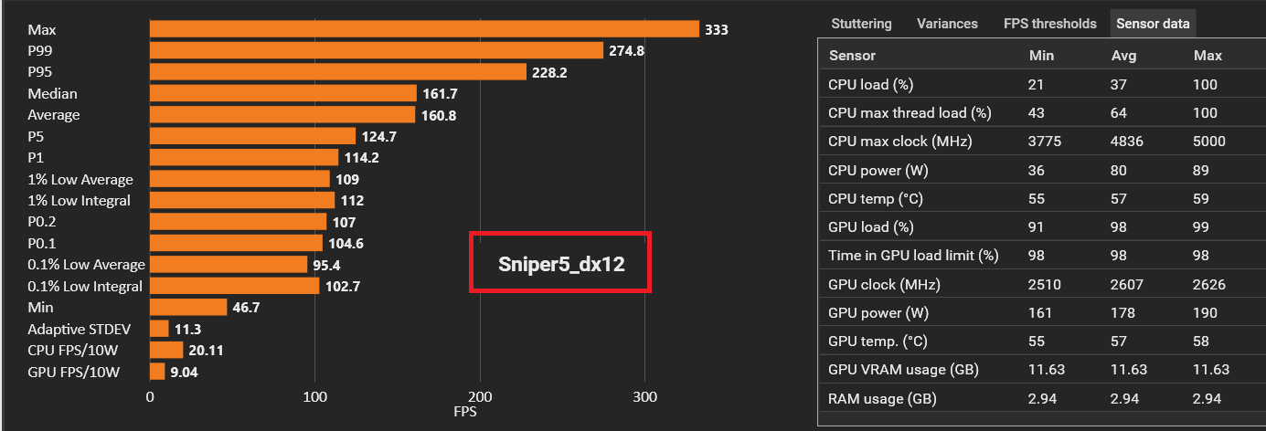

Genau deshalb läuft meiner auf 65W ECO Mode und über den Curve Optimizer habe ich die CPU untervoltet, aber mit dem Core Cycler Programm die Stabilität getestet.
Über Curve Optimizer und Core Cycler gibt es hier auch gute Threads die alles erklären.
Hier siehst du meine Temperaturen bei 26°C Raumtemperatur.
Das ist dieses Programm:
https://www.capframex.com/download
