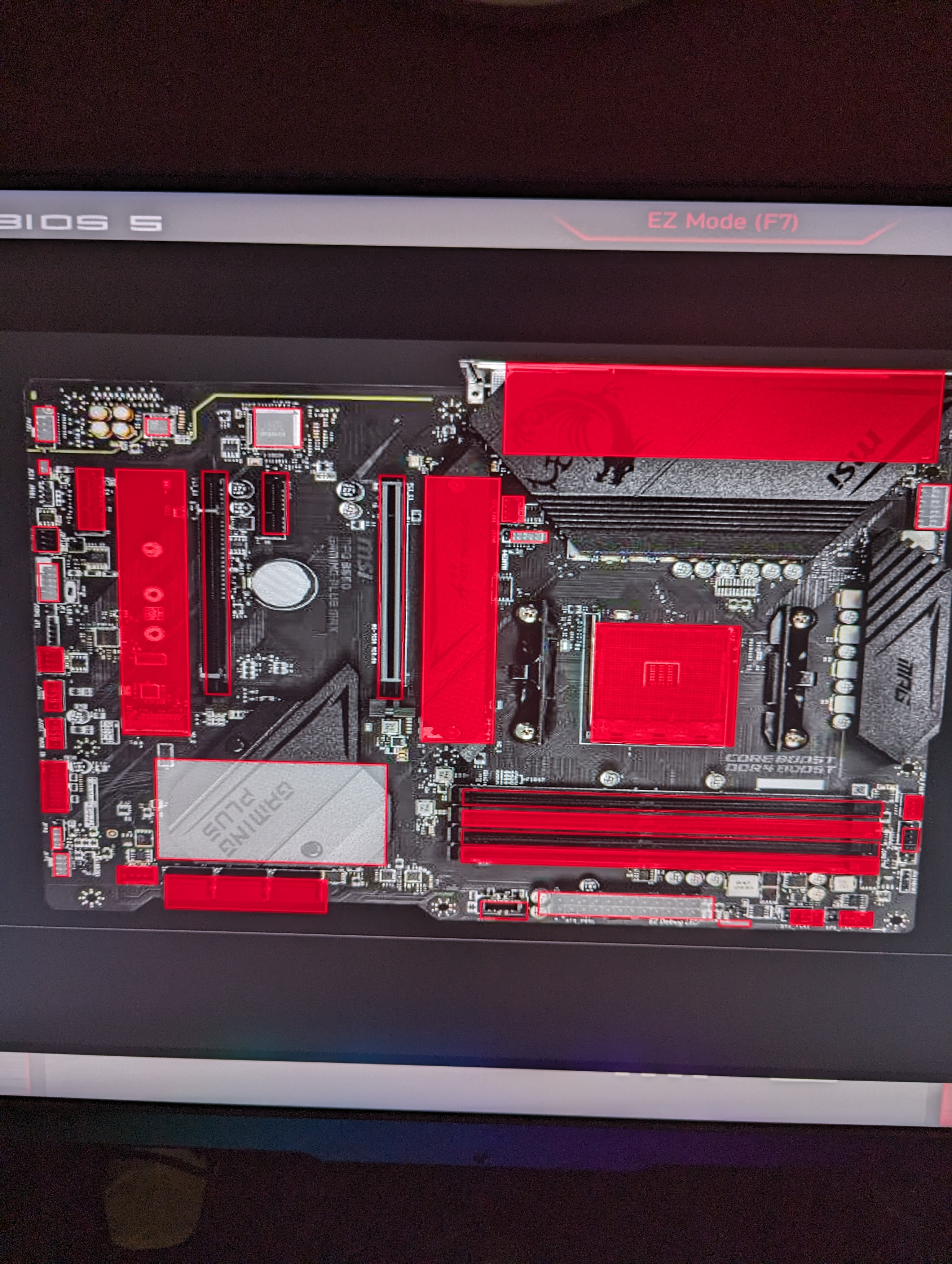

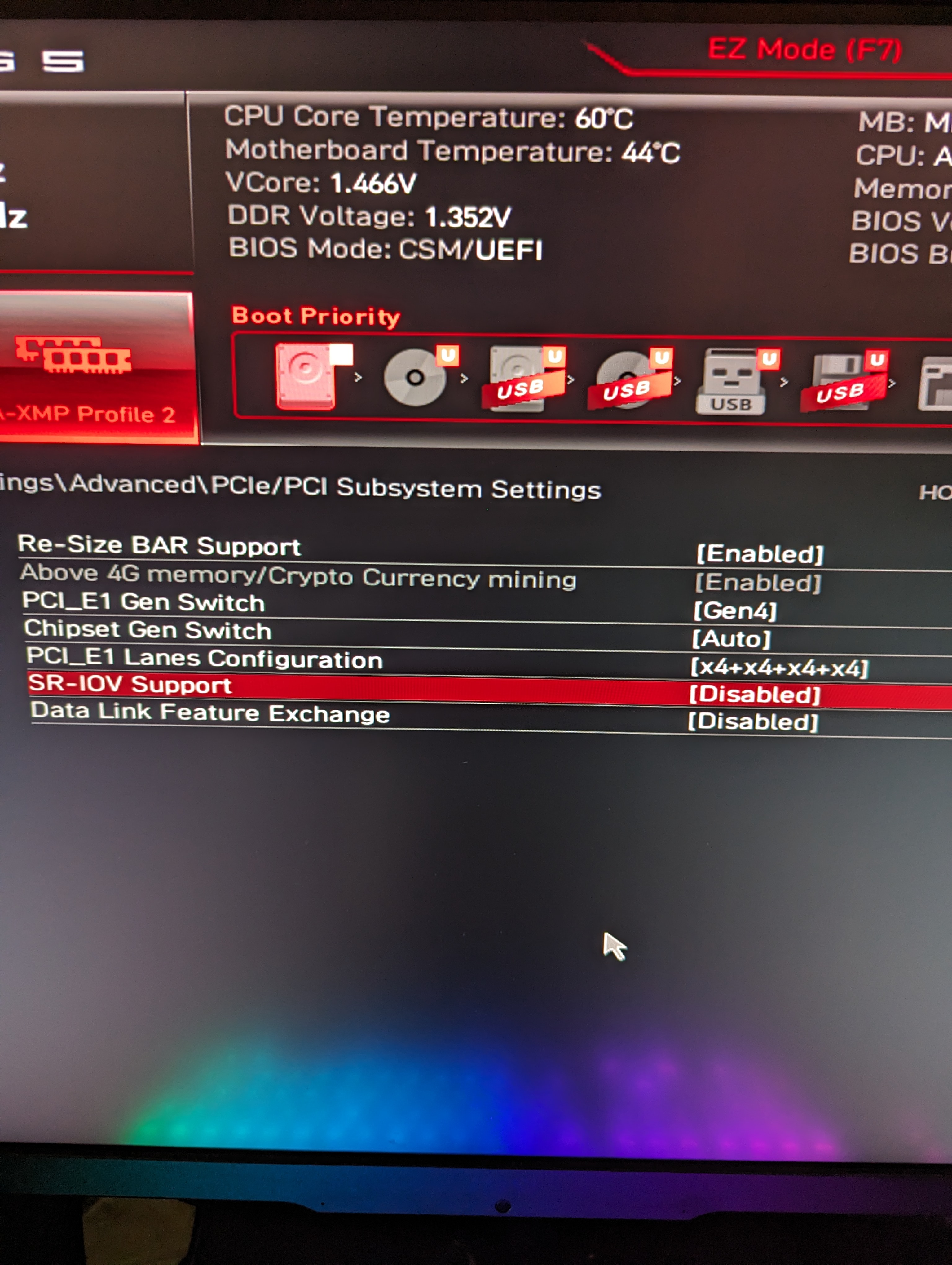

...Hallo Leute das Problem ist folgendes ich habe mir ein neues Mainboard gekauft vor 3 Monaten mit einem ryzen 7 5800x.Und das Problem ist folgendes ich hab das neues Mainboard eingebaut und angeschlossen und alles zusamengabaut eh wie eigendlich immer wollte den PC dann starten und dann kamm das Problem. Der PC startete aber nicht komplett er bleibt in der Boot Schleife hängen lüfter und alles andere geht an Grafikkarte lüfter auch dann gehen alle lüfter wieder auf und der PC bootet erneut und das macht er in Dauerschleife.Das Mainboard lamperl leuchtet kurzzeitig auf dann startet der PC neu.
...ich habe dann die Grafikkarte auf den unteren pcie 3.0 Anschluss gesetzt und bekam ein Bild das hat mich verwundert.so dann hab ich sie wieder auf den pcie 4.0 Slot gepackt wieder kein Bild und Boot Schleife. Aja was ich vergessen habe ich habe auch die untere NVMe ssd aus dem Slot genommen wie ich die graka auf den 3.0 Slot gesteckt habe. Das Lustige ist das so ein Buch LD bekomme sind aber beide m2 Slot belegt bekomme ich kein Bild auch auf dem 3.0 Slot nicht.dann hab ich die m2 vom unteren Slot draußen gelassen und bin ins BIOS gekommen und habe die pcie_e1 Lanse auf 4×4×4×4 eingestellt und der PC hat dann auch auf dem pcie 4.0 mit beiden m2 SSDs gebootet.Aber der PC bootet nur mit dieser Einstellung eine Frage heißt das dann das der pcie 4.0 Anschluss auch nur mit Mal 4 arbeite weil das Problem ist er startet auch mit keinen anderen lane Einstellung auch mit 8×8×4 nicht und auf Auto schon garnicht l.hoffe vieleicht kann mir jemand helfen wie man das Problem lösen kann.Ich habe auch im Mainboard Handbuch nix gefunden deswegen wende ich mich an euch

Also auf dem E3 Slot steckt nix es steckt die rx7900xt auf dem pcie 4.0 E1 Slot die m2 SSD mit 1 TB steckt auf dem oberen m2 und die 2TB Auf dem untern 3.0 Anschluss und auf den E4 Slot steckt einen Sound Blaster z Soundkarte das war's eigendlich aber die Frage ist wo ist das Problem mit den pcie Lane Einstellung und Wiso bekomme ich den PC nur mit einen lane Einstellung von 4×4×4×4 zum laufen wenn die graka auf dem pcie 4.0 ×16 steckt das verstehe ich nicht weil mein altes Intel z390 Bord mit dem i7 9700k hat auch die beiden m2 SSDs gehabt und auch die rx7900xt war da schon drauf und hat alles funktioniert obwol das alte Bord nur über 3.0 anschlüsse verfügt hat auch bei den m2 Slot und auf einen pcie 4.0 Bord leuft das nicht
Nur so startet der PC anders nicht

Schau das Problem ist aktuell nicht das der PC nicht bootet oder auch funktioniert das Problem ist daß er nur geht wenn die pcie_e1 lane Einstellung auf 4×4×4×4 eingestellt ist wie du auf dem oberen Bild sist wenn ich den PC das BIOS Reste Startet der PC nicht mehr oder er bootet nicht mehr und bekomme kein Bild ich komm nicht Mal ins BIOS rein habe 4 Stunden anfangs herumtuhen müssen das ich überhaupt ein Bild bekommen hab weil das Problem ist der einzige Slot der mir dann ein Bild ausgibt ist der unter pcie 3.0 Slot deswegen bin ich ja damals ins BIOS gekommen und konnte ein paar Einstellung machen dann ging es aber nur mit der conf

Okey interessant wenn ich den pcie auf Gen 3.0 Stelle geht es woran könnte das liegen
Der pcie 4.0 Slot geht sobald ich die Gen auf 3.0 Stelle für den Slot das ist kommisch aber ist der faktisch dann nicht schneller wenn er auf pcie 3.0 ×16 rennt als pcie 4.0 ×4
