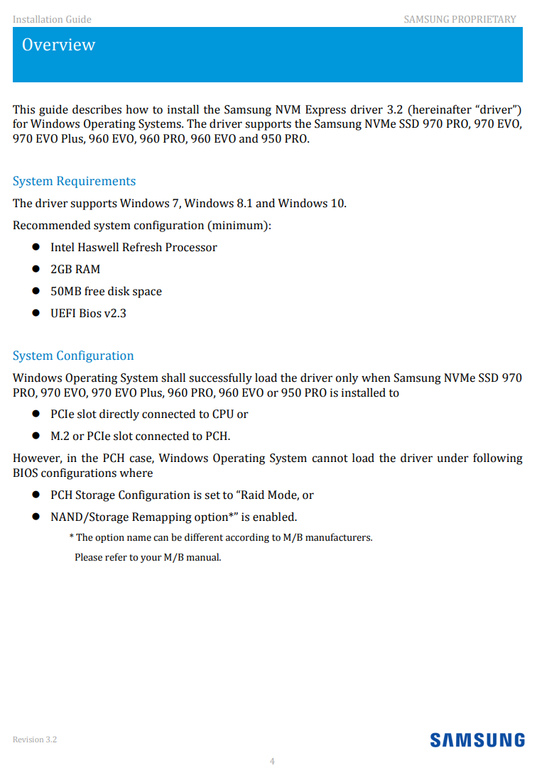

Stellt sich die Frage, warum sie einen Treiber bereitstellen, wenn er doch unnötig sei? Mit den Samsung OEMs klappt der Treiber ja auch nicht.
Windows has an in-box driver that ensures your Samsung NVMe SSD is operational from the start, but we recommend installing the Samsung NVMe Driver specifically designed for Samsung NVMe SSDs, to ensure optimal performance and to maximize compatibility with your system.
