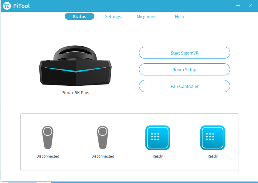

Ich hab es gerade mal mit meiner Pimax 5K+ getestet....ich habe habe hier 2 VIVE Controller & 2 HTC Base Stations.
Die VIVE Controller gehen schnell in den StandBy!
Das sieht dann so aus:

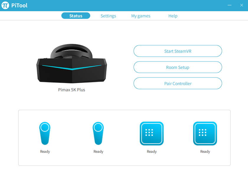

Wenn man dann auf die Controller drückt erscheint das hier:
772582
Damit sind die Controller sofort wieder Einsatzbereit!
Man ist IN SteamVR drin, legt die Brille kurz zur Seite, macht sich einen Kaffee & die Controller schalten sich ab.
Man kommt wieder, setzt die Brille wieder auf, drückt auf die Controller & sie sind sofort IN SteamVR wieder da.
Die Pimax hat ja auch, genau wie Vive, Rift, Odyssey+ etc., Bluetooth im HMD integriert.
Die Odyssey hat das nicht, sie ist auf im Rechner integriertes Bluetooth oder externe Dongles angewiesen.
