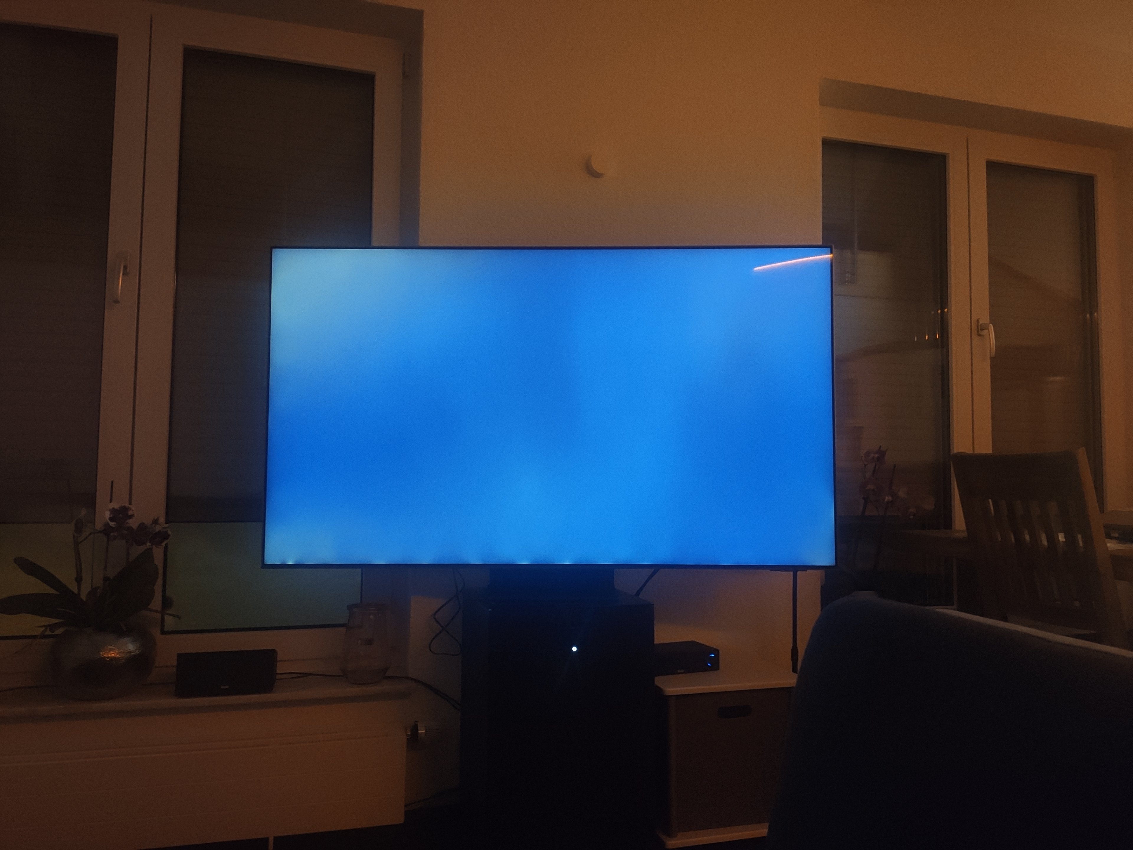

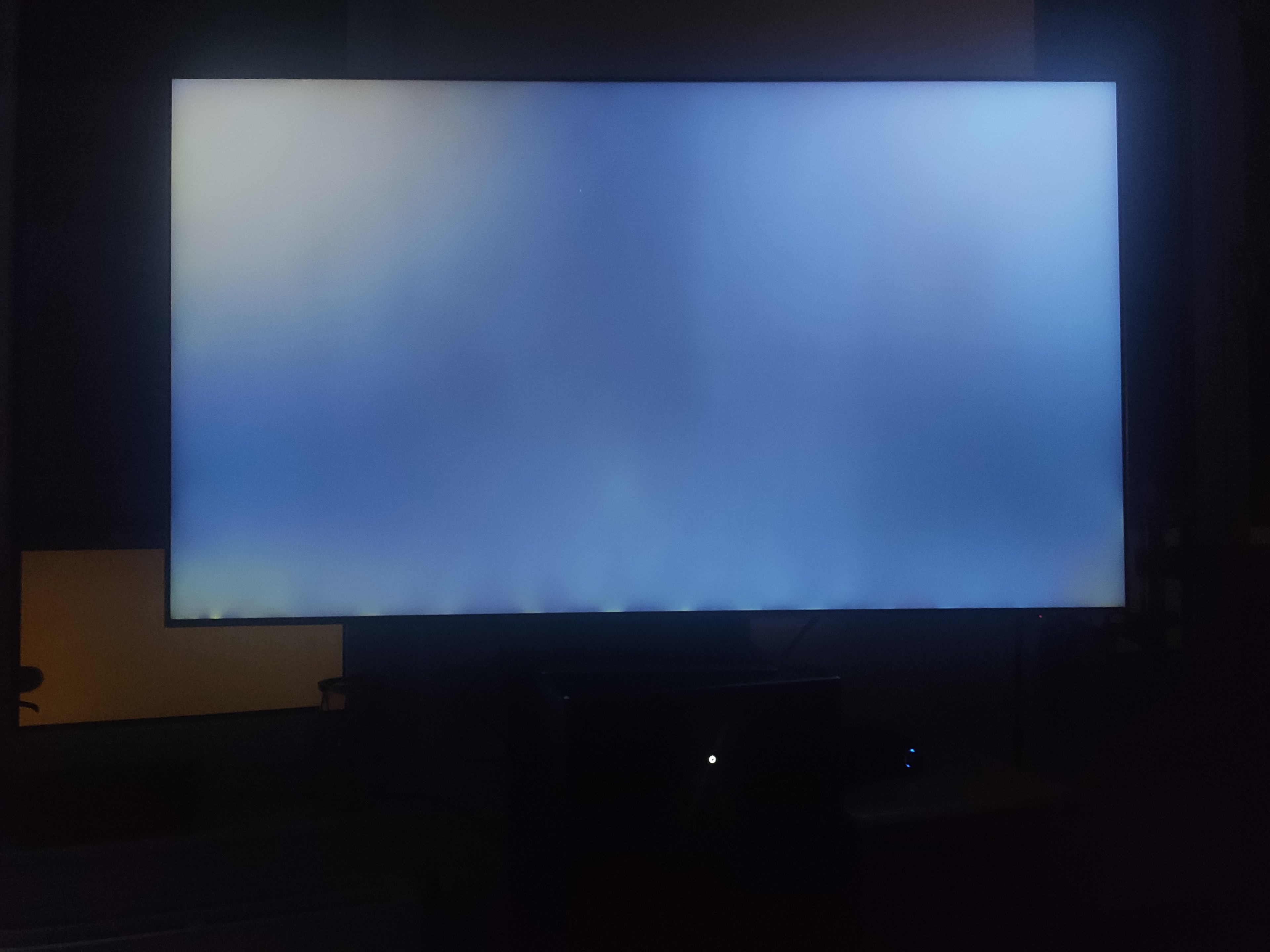

Das gute Gerät kam gestern an, ich habe ihn voller Erwartung ausgepackt, aufgebaut und musste dann zuerst ernüchternd feststellen, dass das Gerät einen einzelnen kleinen toten Pixel (leuchtet grün) mitten im oberen Sichtfeld hat.
Das könnte ich noch verschmerzen, obwohl es Bauchweh bereitet bei einem Gerät für 2.000€~ aber nun ist es so, dass der TV bei schwarzem Bild (sieht man vor allem beim ausschalten - mehr hierzu weiter unten) extreme Lichthöfe hat.
Hierzu habe ich Bilder angehängt, man sieht das leider nicht sehr gut und der Hintergrund sieht eher Blau aus auf dem Bild, ist aber komplett schwarz. Die Lichthöfe sind überall am unteren Rand, es strahlt da quasi komplett raus. Links oben ist es auch ganz extrem und dann noch verteilt über den ganzen Bildschirm an diversen Stellen (was auf den Bildern nicht zu sehen ist).
Nun kommt meine Frage:
Ist das normal bei der Technik und ich habe nur Panik weil ich ahnungslos bin oder ist das ein defektes Panel? Man liest ja sehr viel, was es alles geben kann.
Ich empfinde das schon als störend, auch wenn es normal sein sollte aber ich habe echt lange gespart für das Gerät um uns einen Wunsch zu erfüllen und da sollte schon alles passen.
Was ich auch sehr seltsam finde ist folgendes:
Wenn ich das Gerät per Fernbedienung ausschalte wird das Bild schwarz und die Hintergrundbeleuchtung leuchtet noch sehr stark (in dem Zustand wurden die Bilder gemacht), ca. 1 Minute später geht er wieder an und dann wieder aus..... das passiert jedes mal und äußert sich mit einem klacken im TV. So ganz aus geht der TV erst nach 2-3 Minuten und präsentiert einem vorher die ganze Zeit diese extremen Lichthöfe auf schwarzem Bild.
Der tote Pixel sollte oben mittig auch recht gut zu erkennen sein auf den Bildern.
Hierzu muss ich allerdings noch sagen, dass das auf den Bildern nicht annähernd so schlimm rauskommt wie es tatsächlich ist. Wusste nicht wie man das am besten festhält.

Der hat eigentlich Direct Full Array Dimming. Das scheint irgendwie abgeschaltet zu sein oder ist nur so extrem, weil es in dem Moment inaktiv ist (und die Kamera natürlich überbelichtet). Ich denke der wird mit einem Bild deutlich besser aussehen.
Oder aber die Panelhelligkeit steht auf Maximum.

Das sieht ja katastrophal aus. Habe noch nie ein solches Backlightbleeding/Clouding in natura gesehen.

Leute, ich habe auch nen OLED und die sind toll, aber hier stimmt doch eindeutig was nicht. Zum einen sieht es in Natura für das menschliche Auge sicher nicht so krass aus, weil die Kamera über den ISO Wert total überbelichtet und zum anderen hat das Ding laut Samsung Direct LED Array Local Dimming. Bei einem Schwarzbild sollte das Backlight nahezu aus oder sogar ganz sein... Da ist was verstellt.
