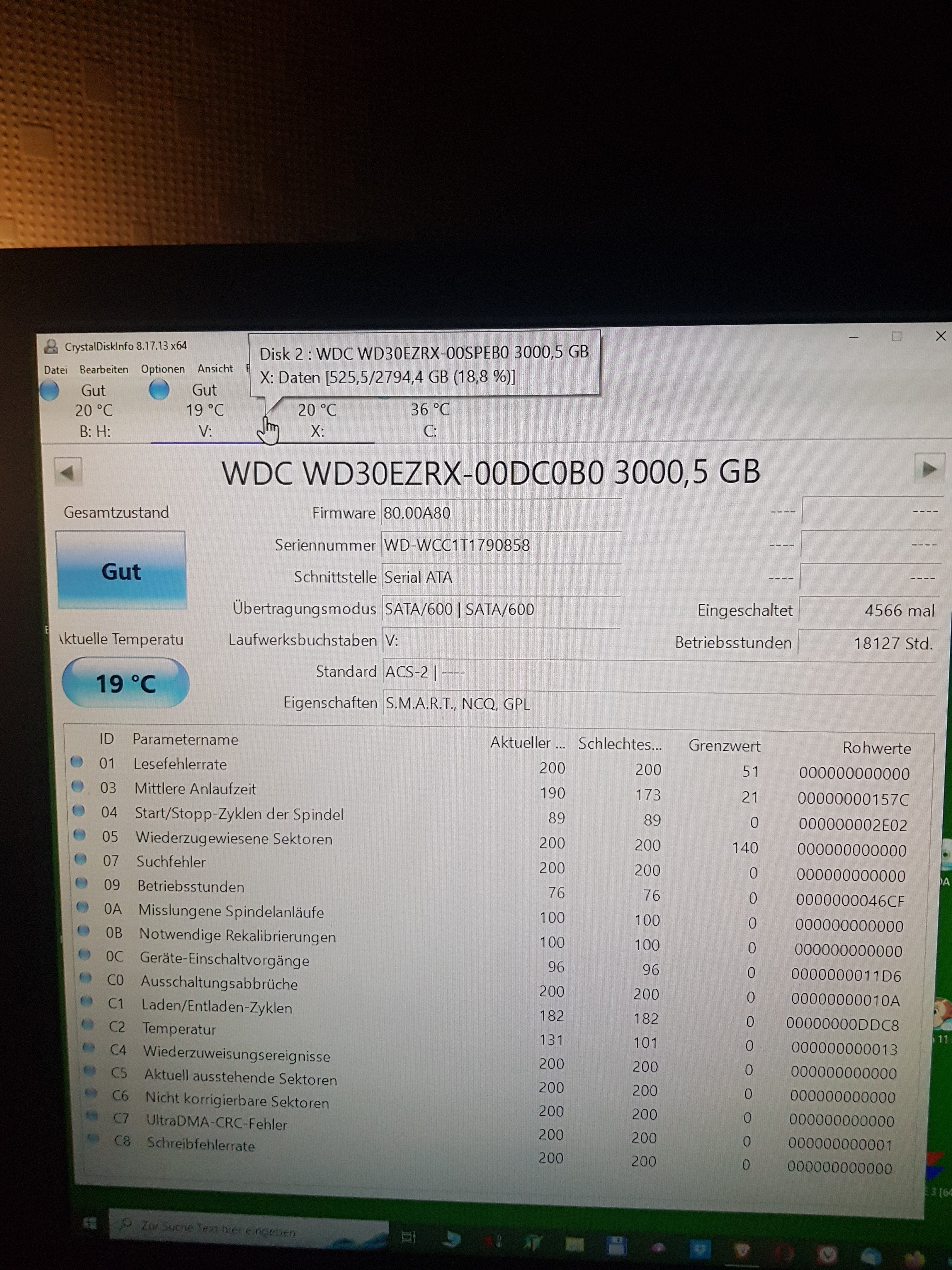

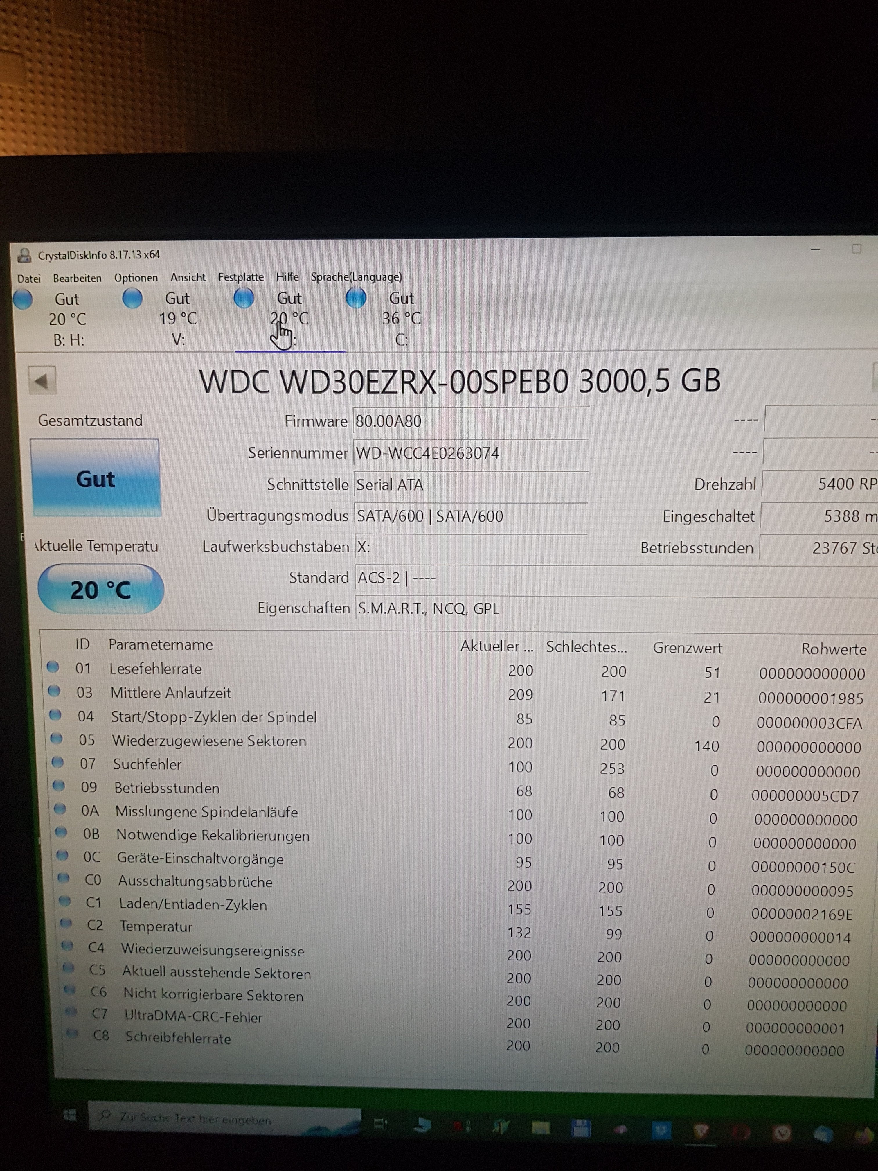

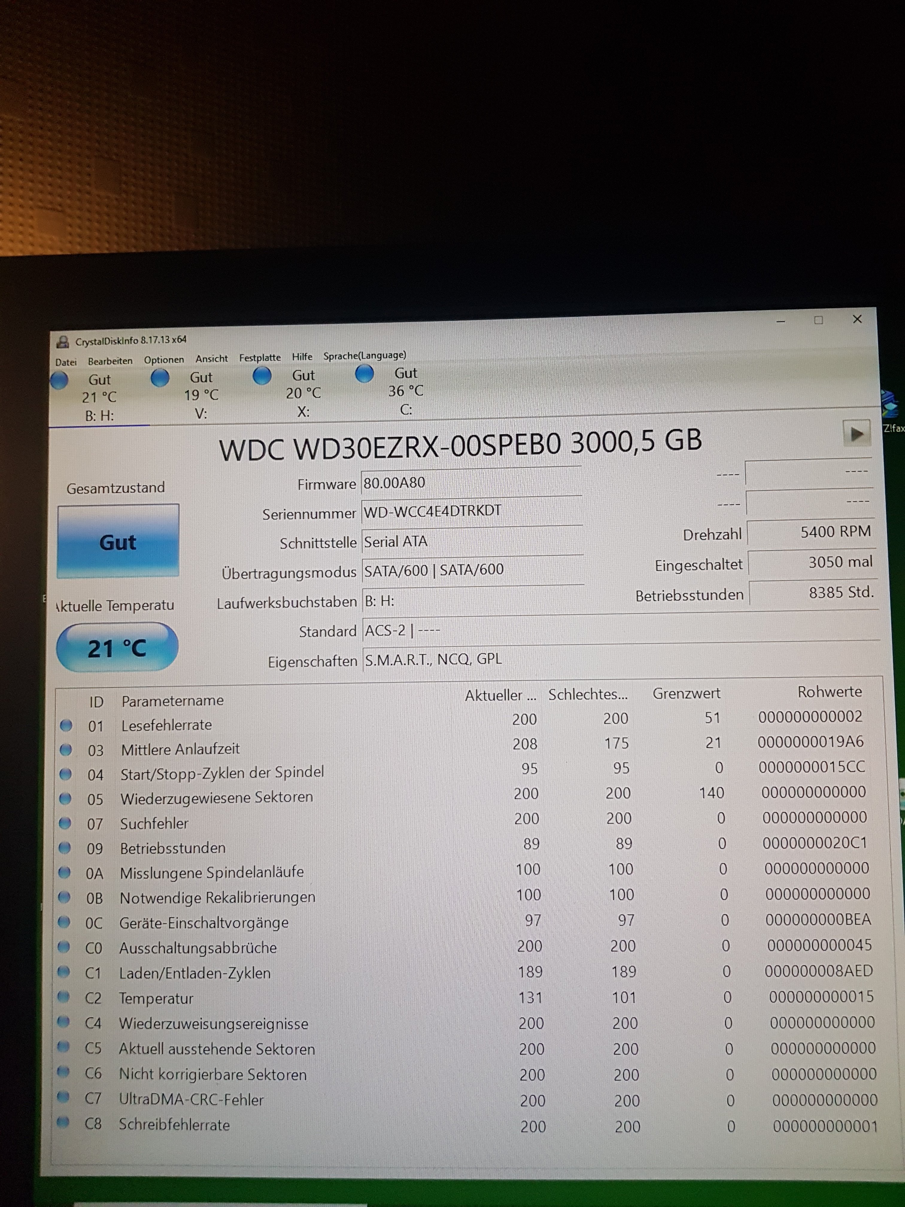

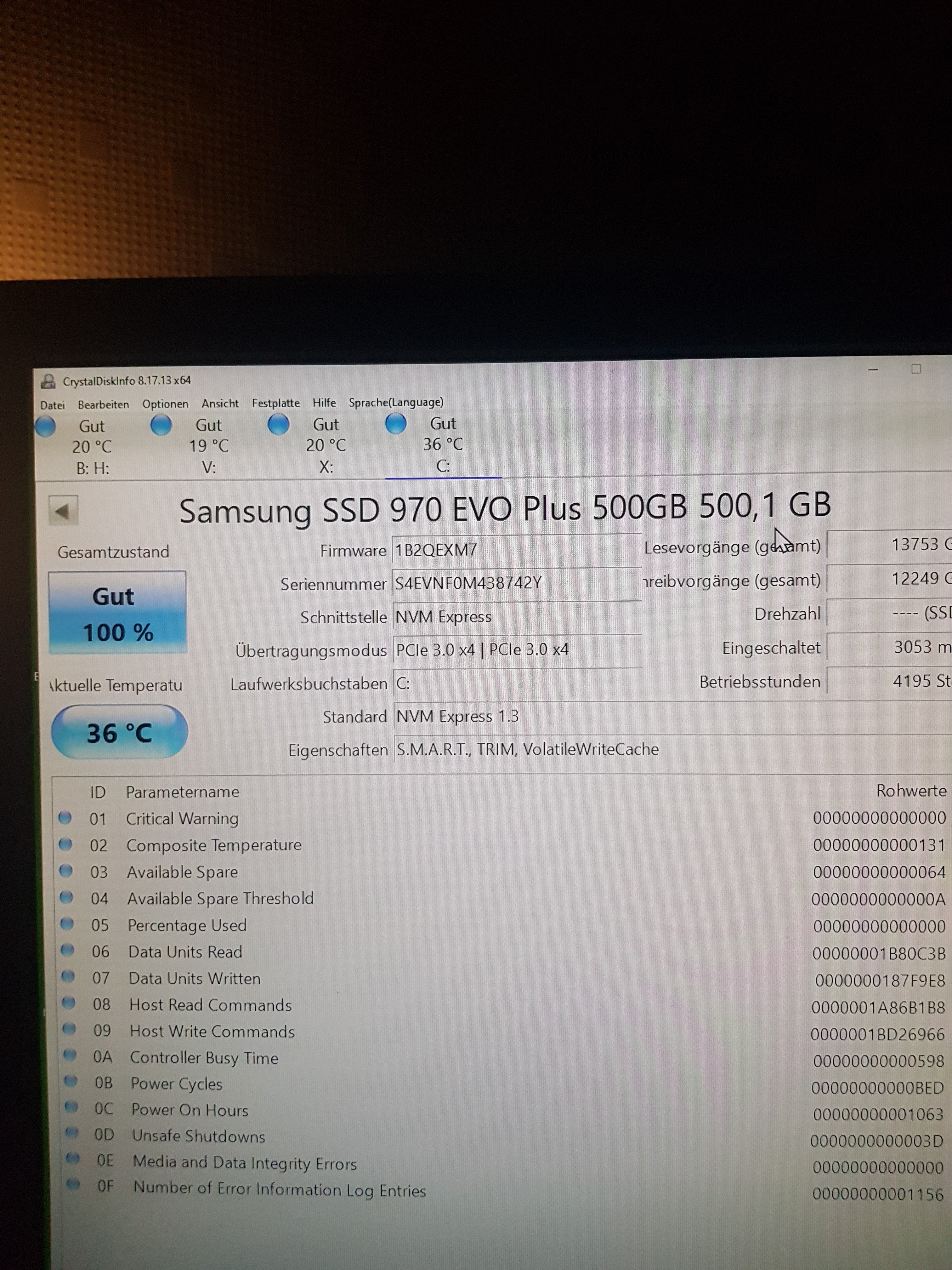

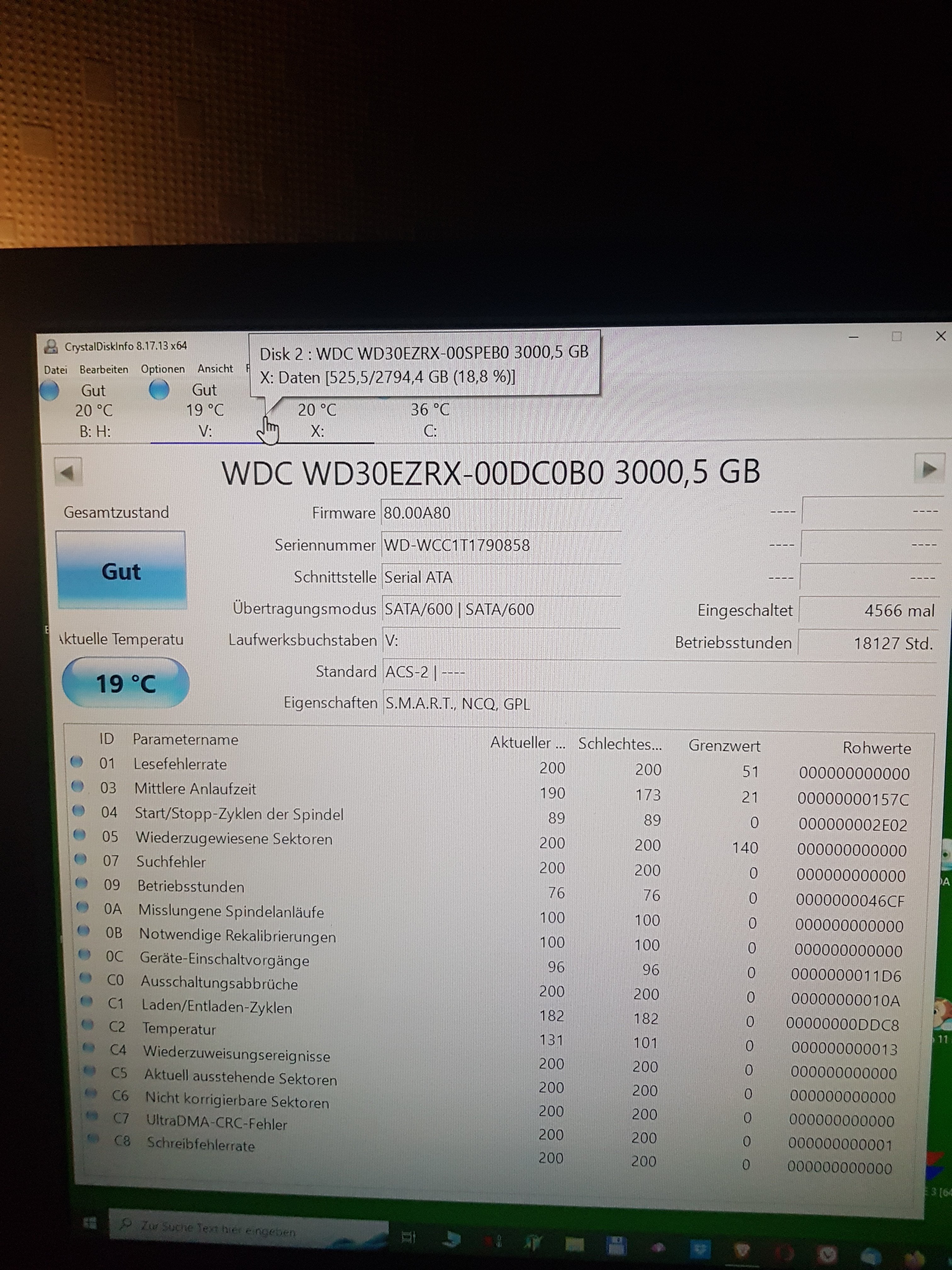

Nochmal zwischendurch gefragt: habe meine anderen 3 grünen WD angeschaut. Zustand "gut". Aber eine mit 18000 Std, eine mit 23000 Std. Sollte man Sie evt auch gleich mit tauschen?
Gib uns halt mal einen Screenshot von CrystalDiskInfo von allen Festplatten, kann man so nicht sagen. Grds. musst du davon ausgehen, das jede HDD sterben kann.

@wolve666: Danke das ist sehr freundlich, dass du mal draufschaust.
Bei meine "echten" Datenplatten habe ich natürlich immer ein Backup. Trotzdem wäre es ärgerlich, weil ja die letzten Wochen nicht immer aktuell sichert.

was die WD Greens killst sind halt vor allem Star/stop cycles der Spindel.
100.000 Stunden sind kein Problem, aber 20.000 start/stop ist schon das obere Limmit desses, was ich sogesehen habe.
So ab 10.000 Sterben die gern. du hast 2 die mehr als 10.000 haben.
vlt schaut ja noch jemand anders auf die Werte, da bin ich leider auch kein Experte :D auf den ersten blick sehe alle platten gut aus
Sind halt Greens, die sind mit 3 Jahren Garantie und 8h Betrieb pro Tag spezifiziert, rechnet man typisch 5 Jahre Nutzdauer ergeben sich 14.600 Betriebsstunden, IMHO sollten V und X mittelfristig ersetzt werden, respektive alle 3 durch 2 größere Neue ersetzten.
Reaktionen: madmax2010
Ja das mit den Grünen warwohl zu kurz gedacht vor ein paar Jahren. Habe jetzt auch WD Rot im Auge oder Seagate Ironwolf.
@madmax2010 unter welche ID sehe ich denn die 20000 Start/Stopps?
