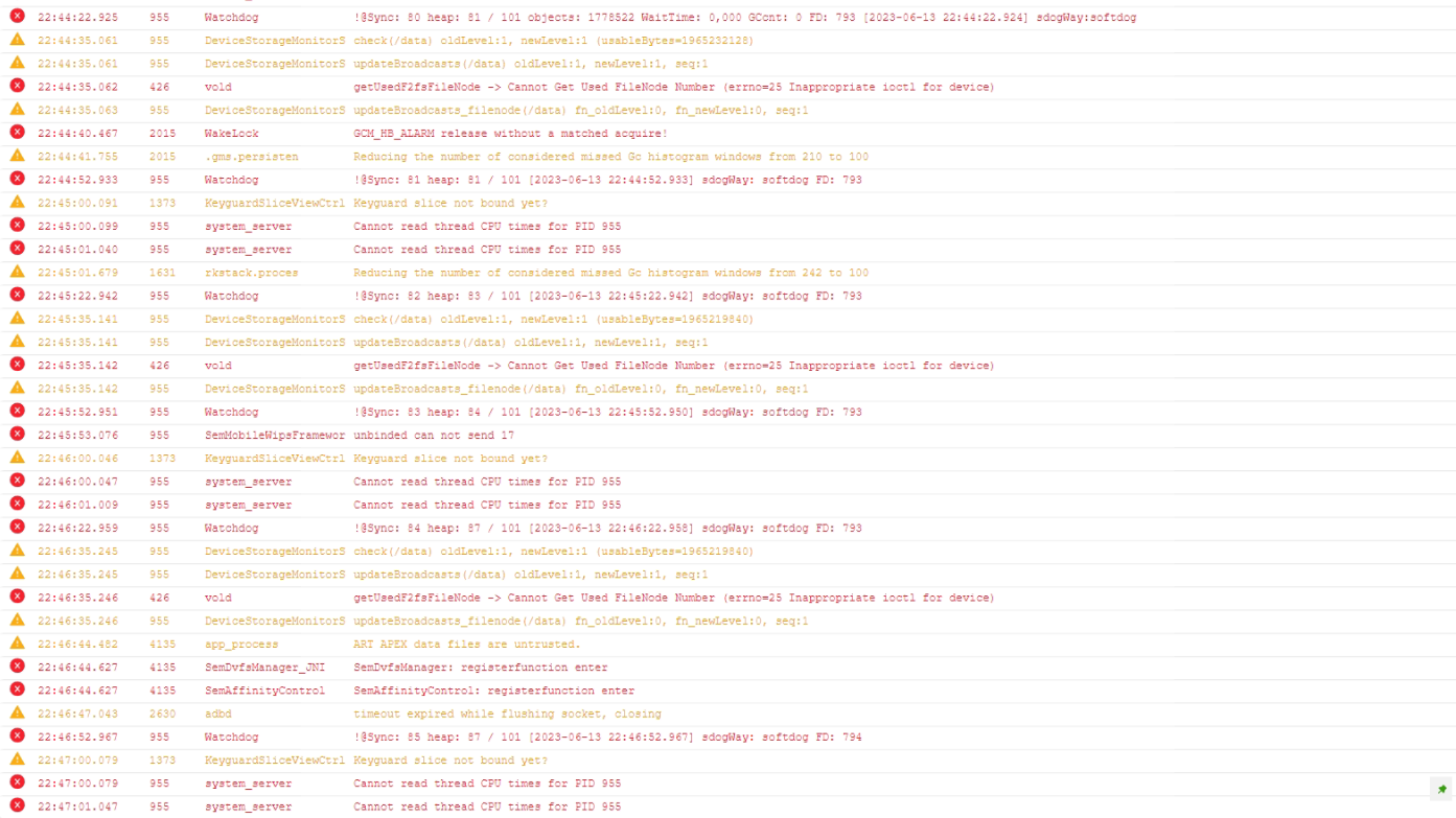

Jeden Tag ergibt sich mehr :=) Das neue Handy ist bestellt, mich lässt das S10 aber noch nicht richtig los. @siggi%%44 Du sagtest, dass du auf system_server tippst und ich denke dieser Log eintrag, bestätigt deine Theorie :=) Das Handy ist jetzt mehrfach gecrasht, jeweils mit vielen Fehlermeldungen von system_server(Siehe Screen).
Die Fehlermeldungen (rot) sind immer dieselben und bedeuten nur, dass die CPU-Auslastung nicht gelesen werden kann. Das ist aber normal, weil deine App gar keine Rechte dafür hat. Das ist nur als Root möglich. Mit einem Fehler, der auf den Crash schließen lässt, hat das nichts zu tun.
Wenn das Gerät heiß wird (wie du es in einem vorherigen Post geschrieben hast), arbeitet es wohl im Hintergrung ziemlich heftig und verarbeitet irgendwas. Das Display muss dabei nicht zwangsläufig etwas anzeigen. Aber keine Ahnung, was da los ist. Vielleicht Prozesse, die nicht verarbeitet werden können??
@siggi%%44 Komisch, es kommt auf jedenfall mittlerweile bei jedem Crash die Fehlermeldung aus dem Bild.
Und wer weiß, sobald das neue Handy da ist, ziehe ich die Daten rüber und dann setze ich das S10 zurück, mal schauen, ob das reicht, oder ob es leider wirklich tot ist :=)
