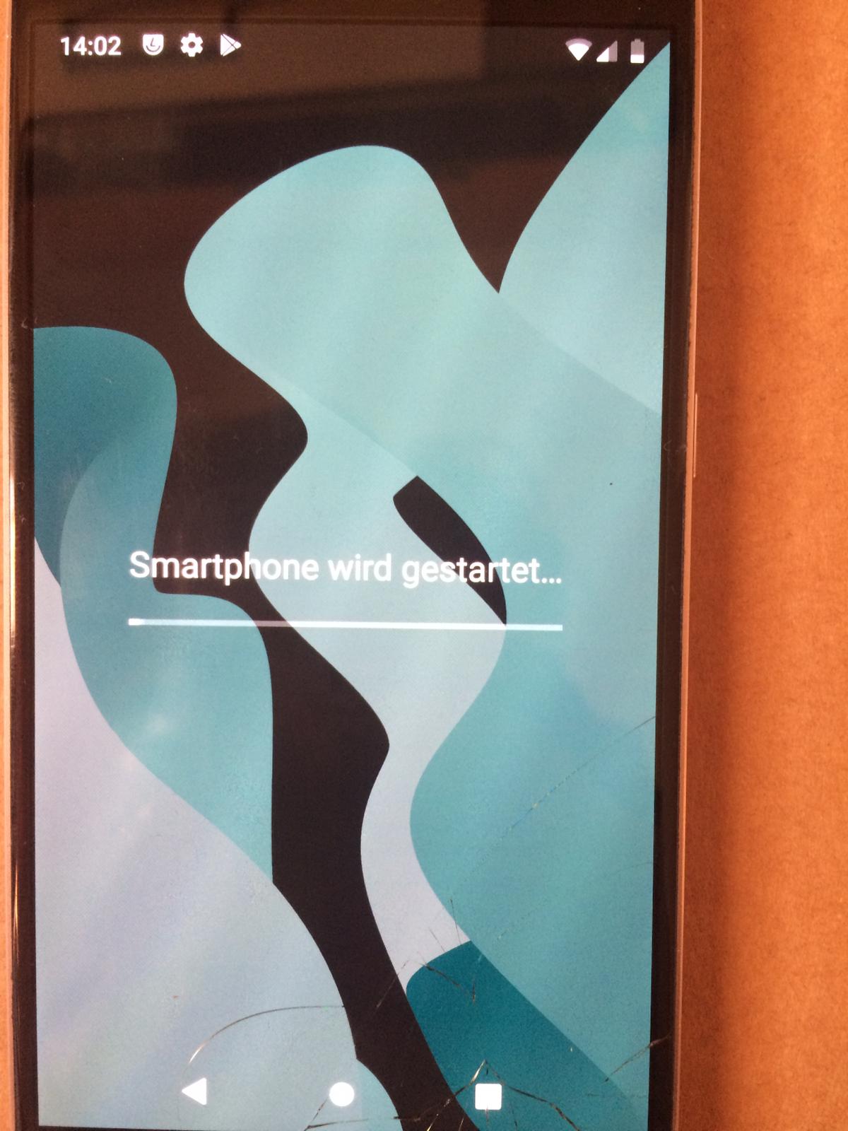

zu meinem Problem, mein Samsung ist nach der Einrichtung vom Handy in einem Zustand wo auf dem Display nur draufsteht:
,,Smartphone wird gestartet..." und ein Ladebalken der die Ganze Zeit durchläuft.
Ein Bild ist im Anhang.
Achso das ist nachdem ich auf LineageOS Starten gedrückt habe, es hatte erst ein bisschen geladen und dann kam der Bildschirm. Hatte das schon 1 mal auf Werkseinstellungen zurückgesetzt und probiert. Aber genau das gleiche...

Ich kann das umgehen indem ich auf das WLAN Symbol gedrückt halte denn bin ich zwar in den Einstellugen, aber wenn ich wieder auf Home drücke zeigt er wieder das an.

Da wird beim flashen wohl was schief gelaufen sein.
Wipe noch mal cache/dalvik und wenn das nicht hilft mach noch mal einen clean install der rom die du nutzen willst.

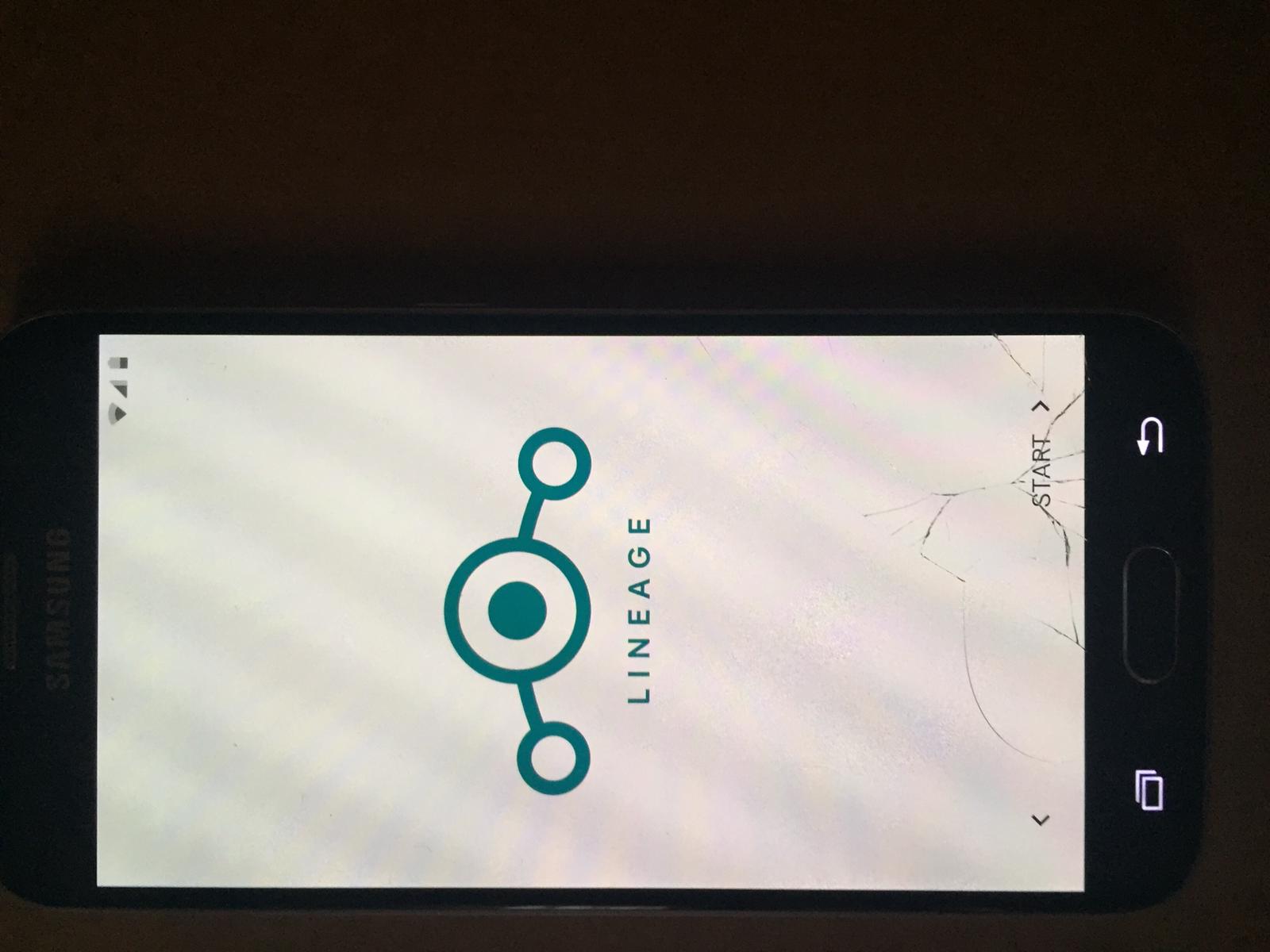

Achso ich hab ich das Bild was da steht vor dem laden
Alles Gut Thema kann abgeschlossen werden hab das Betriebssystem nochmal neu Installiert jetzt funkts alles
