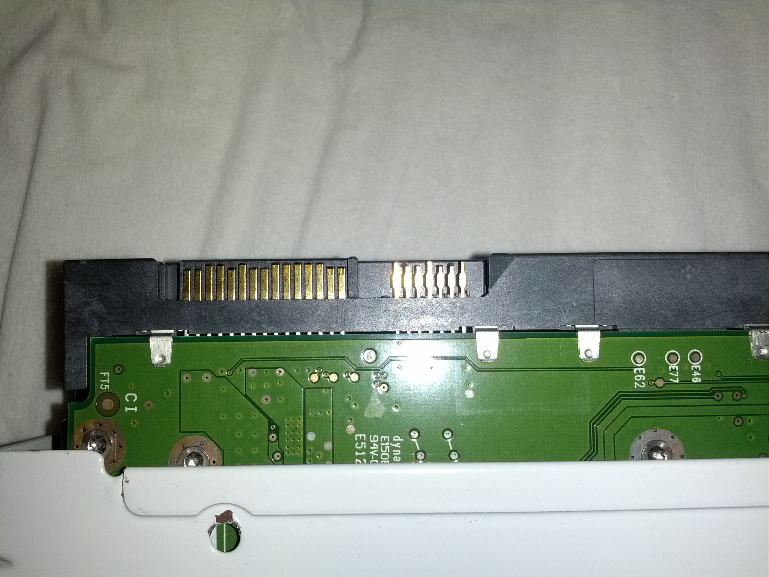

Hallo an alle. Wie im Titel schon steht, ist der Stecker der Festplatte im SATA-Kabel teilweise stecken geblieben. Genauer: Das kleine Plastik-"Plättchen", welches die jetzt losen "Drähte" gehalten hat.
Hier die Problem-Platte (WD Green):

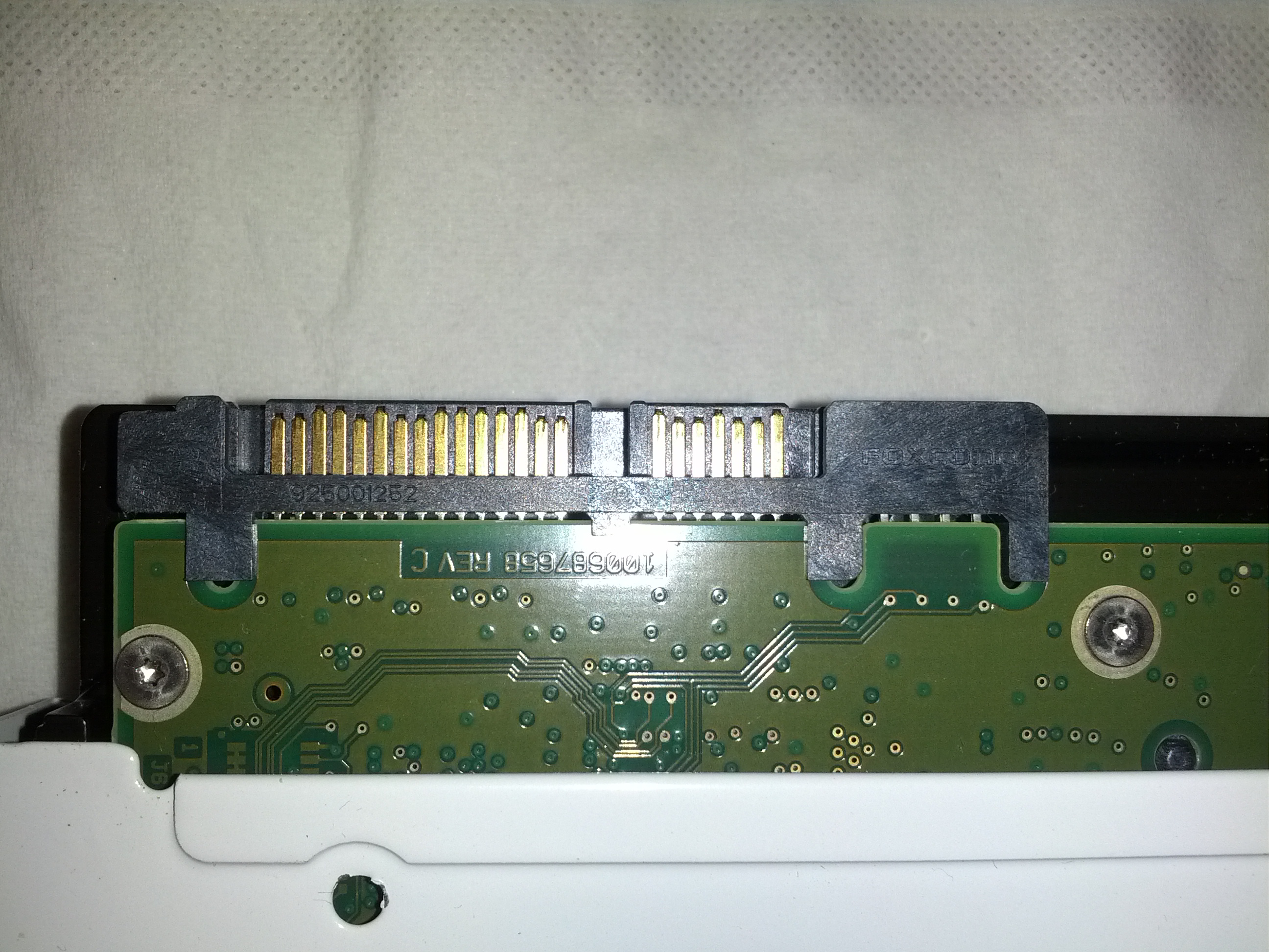

Hier zum Vergleich eine intakte (Seagate):
Ich hatte die Festplatte erst vor zwei Wochen eingebaut. Ich musste sie gestern mit anderer Hardware aus meinem Gehäuse kurz ausbauen, wobei es dann passiert ist. Ich bin mir vor allem sicher, dass ich das SATA-Kabel korrekt abgezogen habe, also den Verriegelungsclip gelöst hatte. Das Plastik-"Plättchen" ist übrigens ziemlich sauber weggebrochen; ich konnte es vorsichtig aus dem Kabel ziehen.

Ich selbst gehe davon aus, dass man es selbst wieder richten könnte. Ich würde mich über Antworten freuen.

Das ist aber gleich sehr extrem. :eek: Es fehlt doch mehr oder weniger nur ein kleines Plastik-Plättchen, an sich ist ja nichts beschädigt.

Anschluss kaputt -> Entweder versuchen das Plastikteil wieder anzukleben oder die HDD tauschen
Daten retten -> Kabel anschließen ganz vorsichtig und Daten kopieren, oder alternativ je nach Modell, die komplette Controllerplatine tauschen, wenn die mit den Anschlüßen zusammenhängt

Das Kabel direkt an die HDD anlöten, alles andere wird nichts bringen.
Garantieaustausch unmöglich da laut Hersteller sowas auf eigenverschulden zurückzuführen ist.
Stecker kleben bringt auch nicht viel, 2 3 mal an und abstecken ist der stecker(Plastikteil) wieder ab

also wenn du da schon lötest, dann machst auch ordentlich! Alten defekten SATA Stecker auslöten und neuen einlöten!
Kriegt man bei jedem besseren Elektronikladen / Versender! ( RS / Farnell etc. ) Kabel direkt anlöten: Leute mit solchen Tips gehören verklagt!
geht bei heutigen Platinen für den Laien nur noch in den seltesten Fällen da die Platinen mit den Platten "verheiratet" werden.

@Topic: Der Tipp mit Farnell etc. taugt nichts. Es gibt dort solche Stecker: 4561093.jpg und auch einzelne.
Man müsste die komplette Steckerwanne hinten herausbauen (incl. des Spannungsversorgungssteckers und den 8 Pins neben dem SATA-Anschluß) und dieses Teil anlöten, das nicht richtig an der Platine befestigt werden kann. Was das dann für ein Gewackel ist, kann man sich ja vorstellen. Sauber ist es jedenfalls nicht.
Jeder Hersteller kocht bei den Steckerwannen sein eigenes Süppchen, deshalb wird es schwierig, ein Ersatzteil zu bekommen, das auch passt.
Dann doch lieber die Kabel direkt an Pins des Platinenanschlusses gelötet und die freiliegenden Steckeranschlüsse abgeschnitten.

Ich habe mal genau auf die Festplatte geschaut und mir, als Laien, ist nicht wirklich klar, wie man dort den 'defekten' SATA-Stecker genau auslöten können soll. Die einzelnen "Drähte", die noch vom Anschluss übrig sind, führen an bzw. unter die Platine (?); welche aber nicht so aussieht, als würde man sie abmachen können. Da ist wohl der Kommentar von Holpig relevant.
Also nicht an die nun hinten frei liegenden "Drähte" anlöten? Wieso nicht?
Weil sie frei liegen und nicht geführt werden. Wenn du dort Kabel anlötest und das Kabel dann bewegst, gibt es mit ziemlicher Sicherheit einen Kurzschluß. Und das willst du ja nicht, oder?
Nein, hinten an den Anschlußdrähten, die zur Platine hin gehen ist der beste Platz. Dazu muss man allerdings auch gut löten können, denn die Pins stehen ziemlich dicht beieinander. Auch braucht man einen Elektroniklötkolben mit einer richtigen Spitze, keinen "Bräter". Am besten ist eine SMD-Lötstation mit regelbarer Temperatur.
Also such dir jemand, der versiert im Löten ist.

@Holgip: du sollt halt auch schon den passenden und korrekten SATA Stecker nehmen und nicht irgendeinen,(das da auch die Spannungspins dabei sind ist normal da das ein sagen wir mal "allinone" Stecker ist und nicht aus einzelnen Teilen besteht ) sprich den absolut baugleichen wie bereits verbaut; auslöten und neuen einlöten passt dann wie angegossen da wackelt auch nix wenn du es richtig machst, die genannten Shops waren auch nur Beispielhaft als Referenz gedacht dann klappt das auch ...ich kann hier sogar ball grid Arrays löten an ner Ersa IR 650A.
@TE ok wenn dir bereits das entfernen des PCB vor Probleme stellt ist das wechseln des Steckers definitiv nix für dich ;p Aber vielleicht kennst du ja jemanden der das kann! Für jemanden mit Erfahrung ist der Stecker in ca. 15 min locker ausgelötet und der Neue eingelötet. Die meiste Zeit nimmt das Suchen nach dem korrekten Stecker in Anspruch.

Deswegen wäre es auch ausgesprochen nett, wenn du zufällig den "passenden und korrekten SATA-Stecker", den "baugleichen", zum kaufen verlinken könntest. :) Oder zumindest die genaue Anlaufstelle zur Suche. Du hattest bspw. Farnell erwähnt, aber dort finde ich auf Anhieb nicht einmal die richtige Kategorie. Und RS? Was heißt RS?
Ein anderer Gedanke: Wäre kleben nicht vielleicht doch möglich? Ich bin auf den Pattex Spezialkleber Modellbau gestoßen, welcher mir von Pattex' eigenem "Klebeberater" für meinen Zweck (kleine Fläche, Hartkunststoff) empfohlen wurde und der mir auch ganz passabel erscheint (alternative Empfehlungen: Spezialkleber Kunststoff und Sekundenkleber). Ich könnte das ganze dann zur Sicherheit noch mit einem Panzerband fixieren (wobei mir immer noch nicht ganz klar ist, wie genau, aber das würde ich wohl ausprobieren müssen).

Das macht natürlich Sinn, nur: Wo bekommt man solche Ersatzteile? In den genannten Shops jedenfalls nicht.
Auch nach mehreren Stunden Suche im Internet habe ich eine solche Steckerwanne nicht finden können. Die einzige Quelle könnte "Festplattenersatzteile.de" sein, die aber, soweit ich sehe, nur komplette Gebrauchtplatinen verkaufen. Dann müsste der TE den neuen Stecker irgendwie von der Platine bekommen, was bei so vielen Pins nicht einfach ist. Zumal man eine ganze Platine kaufen muss (so um die 60€).
