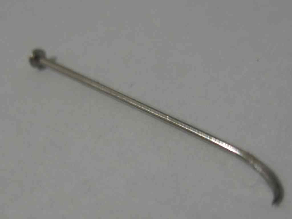

Eine zweite Alternative kannst du mit einer zurecht gebogenen Nadel oder Klammer mit Widerhaken als Greifer versuchen, der den Adapter rauszieht.
Bitte bei beiden Möglichkeiten mit Feingefühl vorgehen und bei der Wahl der Nadel ein Metall wählen, was nicht schnell abbricht und womöglich mehr Probleme bereitet.
Ich habe mal mit der Nadel testweise eine miniSD und eine MicroSD ohne die Auswurfmechnik zu betätigen aus dem PPC rausgezogen,
Funktioniert trotz Widerstand, so fern die Spitze eine Kerbe auf der Karte findet.
Auch in deinem Fall müsste irgendwo auf dem Adapter eine Kerbe oder Spalt vorhanden sein. Normalerweise steht die sichtbare Blende immer etwas über um den Schacht bündig gegen Staub abzuschließen. Vorausgesetzt, bei dem fremden Adapter handelt es sich nicht um einen internen Adapter.

Ich meinte damit, dass du den Zahnstocher auf die im Schacht stecken gebliebene Karte mit Sekundenkleber aufkleben sollst. Und daran dann die Karte hoffentlich rausziehen kannst. Statt eines Zahnstochers funktioniert natürlich ein beliebiger Gegenstand, der in den Schlitz passt.
Wie fest steckt die Karte denn drin, vielleicht reicht es ja wenn du nur die Spitze festklebst. Oder du nimmst was dünneres, aber mit viel Zugkraft kann man das dann natürlich nicht belasten.
