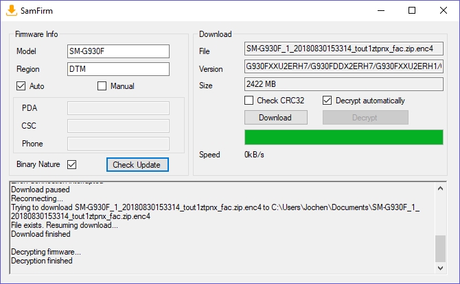

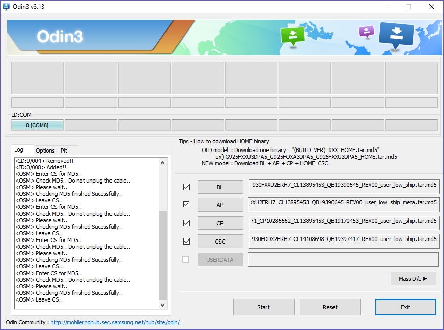

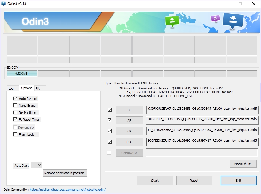

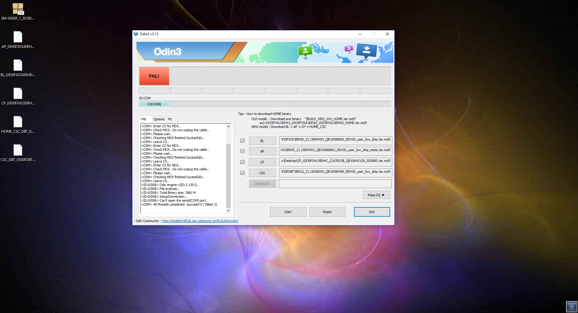

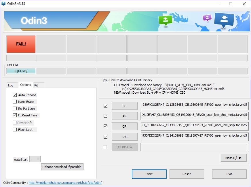

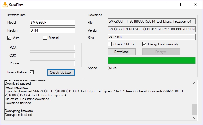

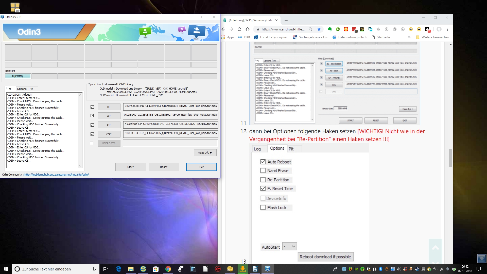

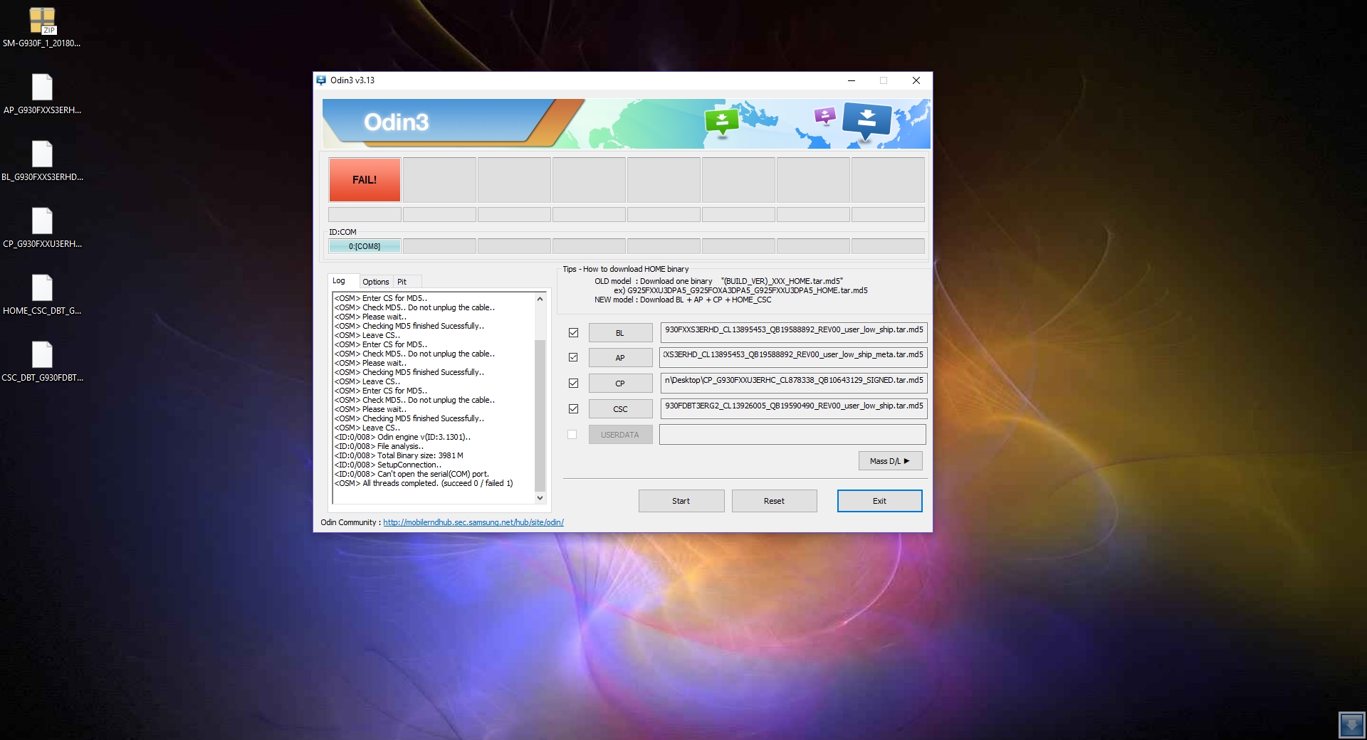

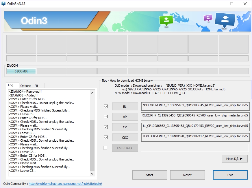

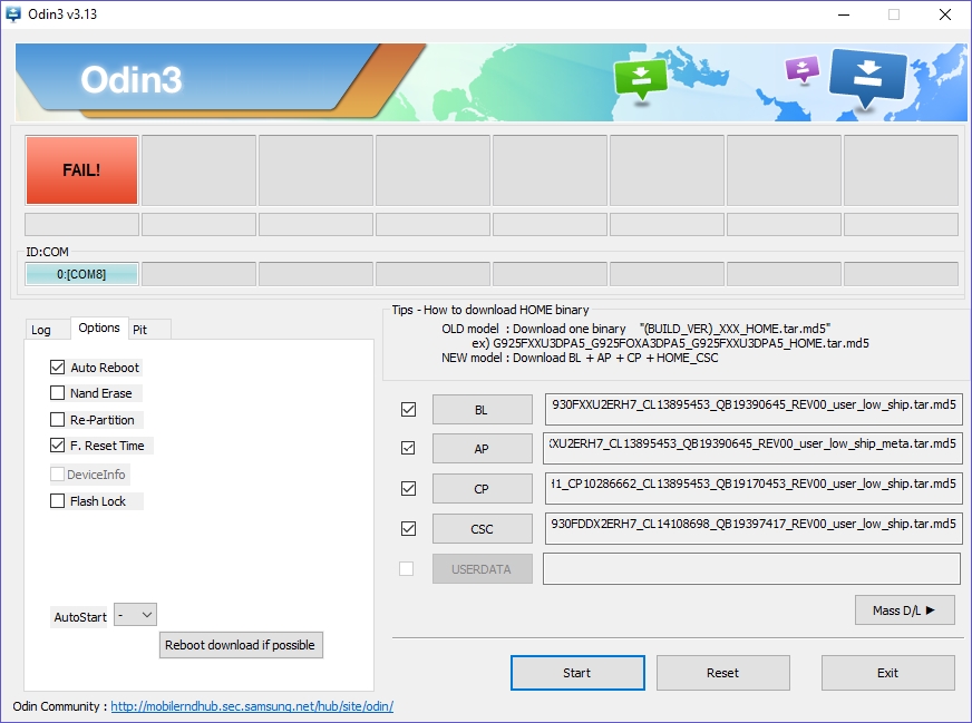

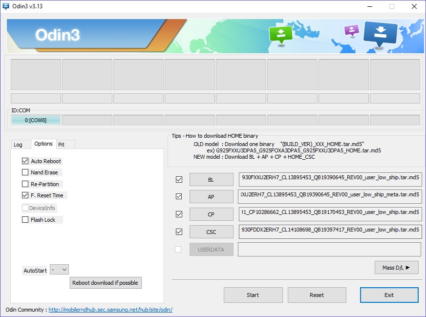

Leider hat die ODIN Installation auch nicht geklappt!
Fehlerbericht:
Download mit SanFirm ok. Ich habe zunächst aus der List of Samsung Galaxy CSC Country Specific Product code and region they belong to „Germany (T-Mobile) (DTM)“ gewählt, weil Simcard Telekom. Installation fehlgeschlagen.
Danach Download mit SanFirm „Germany (DBT) und 2. Installationsversuch, ebenfalls „fail“.
In beiden Fällen enden die Installationsversuche mit der Meldung: Can`t open the serial (COM) port“.
Gibt es noch Optionen?

ODIN im Adminmodus gestartet?
Kies und Smartswitch sollten nicht deinstalliert werden, da die USB Treiber benötigt werden!
Beide Programme dürfen nur nicht im Vorder- bzw. Hintergrund laufen!
Was passiert wenn das Handy am PC mit Smart Switch gestartet wird! Erkennt die Samsung Software eine Device?
Hi Viper,
Ich stelle jetzt bei Gerätestart fest, dass das Gerät in einer Schleife erfolglos immer wieder einen Neustart versucht, anscheinend ist das System durch die ODIN Installations Versuche weiter beschädigt worden. Daher kann ein Start mit Smart Switch nicht mehr durchgeführt werden. Kies war nicht installiert. Nach Start von ODIN im Adminmodus lassen sich die 4 Dateien nicht einfügen, im Normalmodus klappt das, aber einen 3. Versuch vermeide ich zunächst!
MfG
