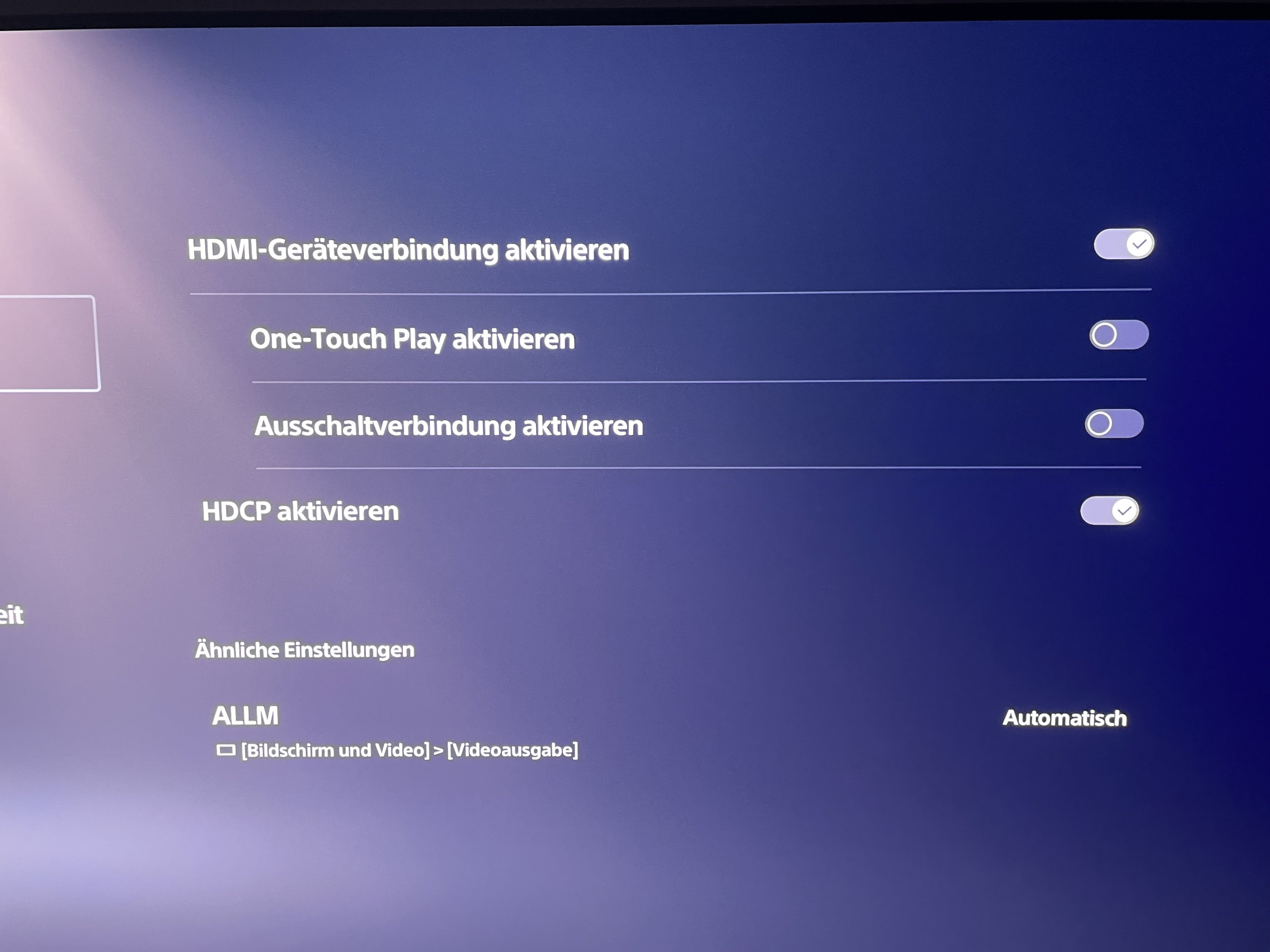

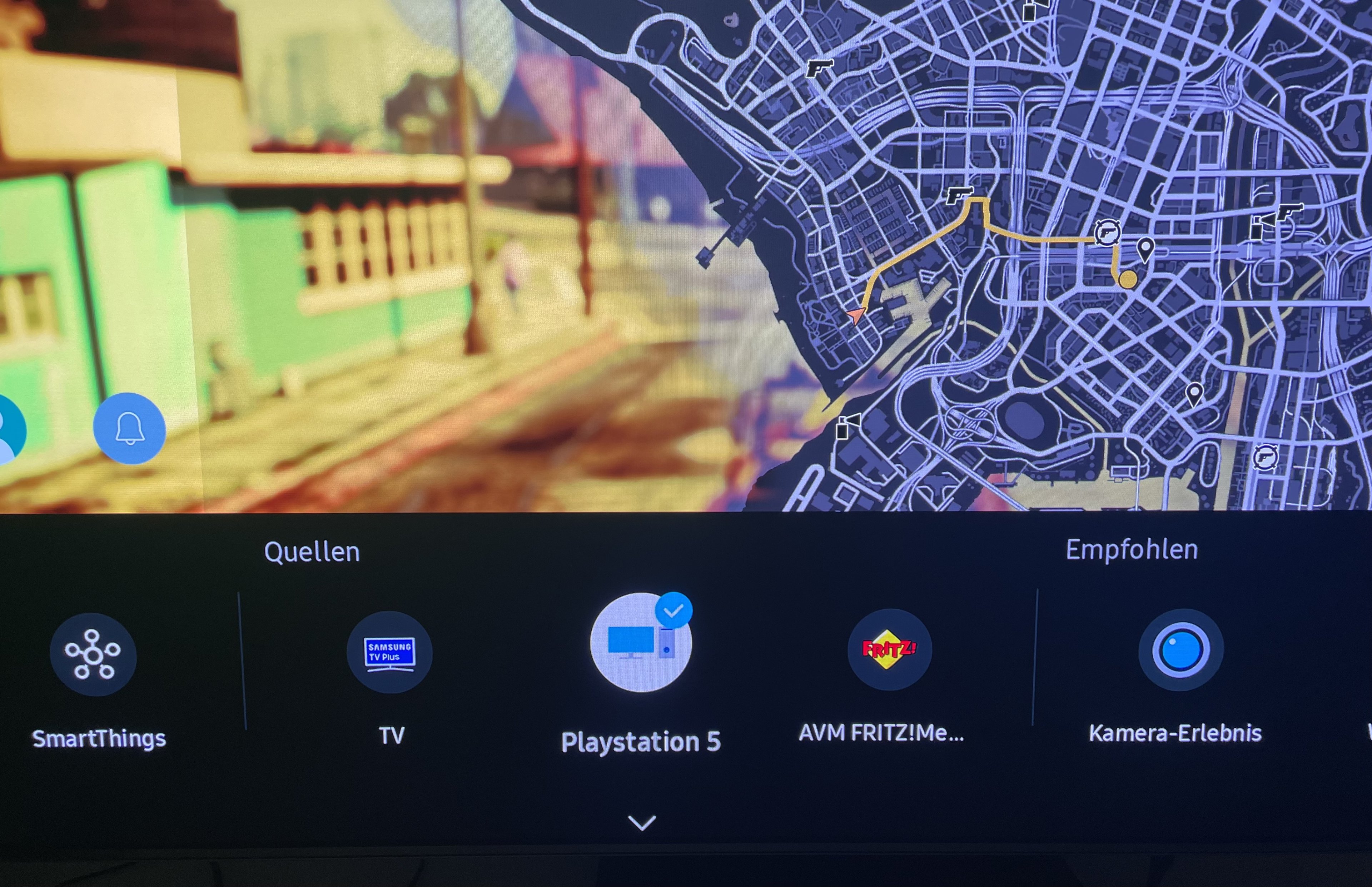

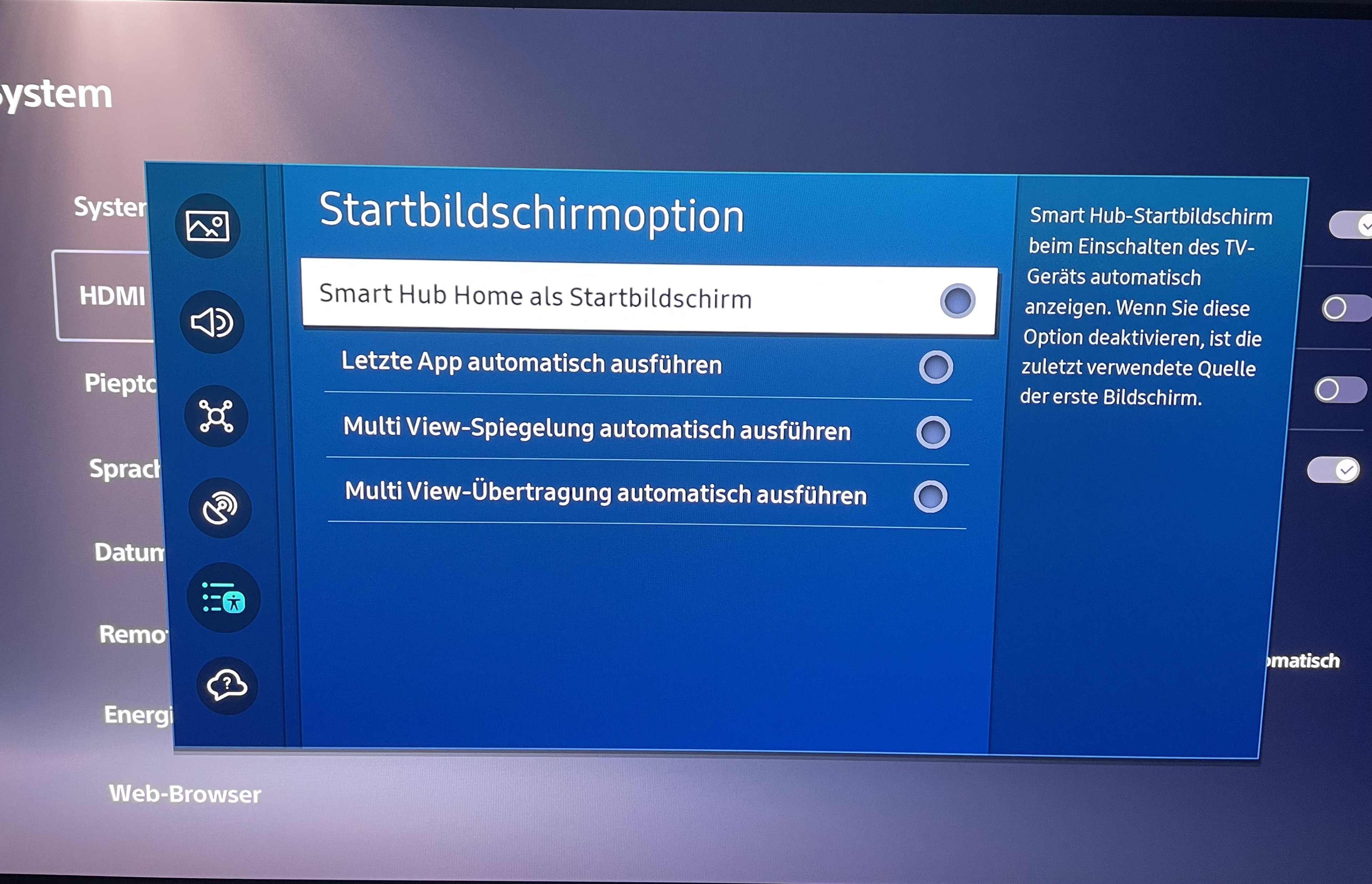

Ich habe den S93C (Vertriebsversion des S90C) hier stehen und habe die besagten Probleme nicht. Das ist alles Einstellungssache. Schau mal in den Samsung Menüeinstellungen nach „Startbildoptionen“ und da einfach alles deaktivieren. Auch dass das mit dem Smarthub zuerst startet auf deaktivieren klicken. Normal ist es, wenn du den Fernseher startest, dass ein x-beliebiger Sender aufgeht zB ARD oder ZDF. In den Playstation Settings dann noch unter HDMI die Einstellung bei One Touch Play und Ausschaltverbindung auf AUS. Du kannst auch auf der Fernbedienung beim Homebutton (Haus-Symbol) die Quellen verschieben, sodass die HDMI-Quelle der Playstation zum Beispiel an zweiter Stelle steht, sodass bei der Quellenauswahl nicht die Playsi aktiviert wird. Dabei einfach auf die Quelle gehen und bei der Fernbedienung die mittlere Taste ( die Taste zwischen den Pfeilen) gedrückt halten.
Geheimtipp unter Gamern: wenn du noch über Source auf der Fernbedienung auf die Quelle der Playstation gehst, steht da ja als Symbol „Konsole“ und so ein Controller. Klick auf bearbeiten und stell das auf PC um. Danach kannst du noch den Namen auf Playstation 5 ändern. Damit wird dann die 10Bit Farbtiefe bzw YCC444 Chroma Subsampling aktiviert, wodurch du eine höhere Bildqualität erreichst. Einfach gesagt Bild und Grafik sieht dann besser aus. :)

- Samsung Einstellungen -> "Smart Hub als Startbildschirm" ausschalten hat zur Folge, dass selbst die 2 Sekunden Verzögerung bis Smart Hub denkt "Mensch, ein richtiges Vorschaubild wäre doch ma geil, lass die Möhre mal starten!" weg sind, die PS5 springt DIREKT an. Hilft also nix :freak:
- PS5: "One Touch Play" sowie auch "Ausschaltverbindung aktivieren" abzuschalten hilft nicht. War aber auch klar, denn den Beschreibungen nach sind das andere Funktionen, One Touch denkt andersrum und startet den TV wenn man die PS5 startet (und stellt den Port dort auch auf die PS5), war aber auch eh aus. Und die Ausschaltverbindung ist leider nicht zwingend eine Einschaltverbindung :rolleyes:
Hat also auch nix geholfen.
-> Nun habe ich "HDMI Geräteverbindung aktivieren" komplett aus, mal sehen ob das hilft. Wobei ich aber direkt gemerkt habe, da steckt mehr dahinter, das ist quasi das Gegenstück zu Anynet+ auf dem TV. Ich kann nimmer mit den Pfeiltasten der Samsung Fernbedienung im PS5 Menü navigieren.
