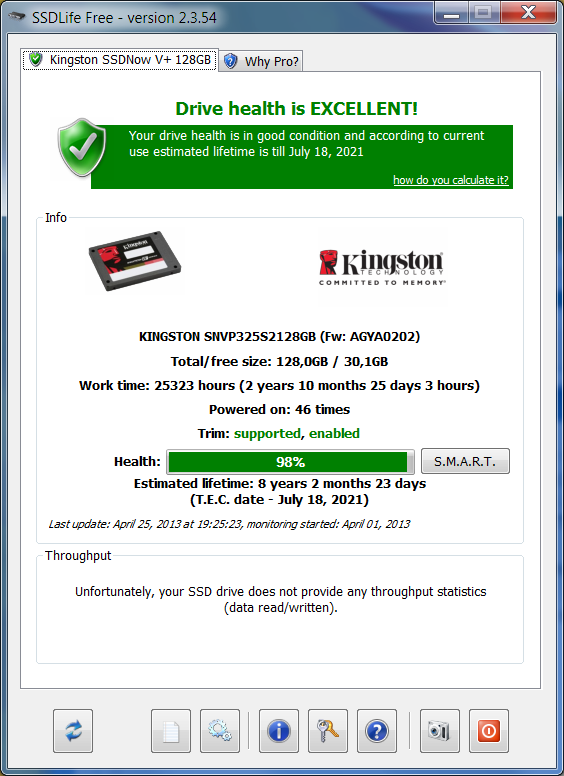

Sie läuft bei mir als Systempartition/"platte" seit gut 3 Jahren im 24/7-Dauerbetrieb und hat bisher nie Probleme gemacht bzw. sich als überaus zuverlässig erwiesen!
Allerdings hat sie noch den MLC-NAND-Flash. Wie lange eine SSD mit TLC-Nand-Flash halten wird, muss sich wohl aufgrund der kurzen Marktpräsenz erst noch in der Praxis erweisen!
Wie lange sie am Ende tatsächlich läuft, werde ich möglicherweise nie erfahren, da es sehr viel wahrscheinlicher ist, dass sie vorher aufgrund veralteter Technik (zu lahm) ausgetauscht wird, wenn man sich den doch relativ raschen Preisverfall bei gleichzeitig deutlich erhöhter Geschwindigkeit/Kapazität anschaut bzw. einfach deshalb, weil die Kapazität nicht mehr ausreicht...

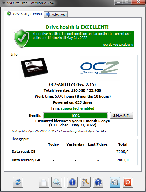

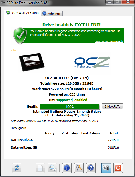

Arno Nimus Posting hat mich dazu gebrach auch mal SSDLife Free auszuprobieren.
Also meine OCZ soll laut dem Tool bei gleicher Benutzung noch 9 Jahre Halten (also insgesamt über 10 Jahre Betriebszeit).
Wenn eine TLC Chips im unidealen Fall ein drittel der Zeit durchhalten, sollten gut 3-4 Jahre normaler Betrib möglich sein.
