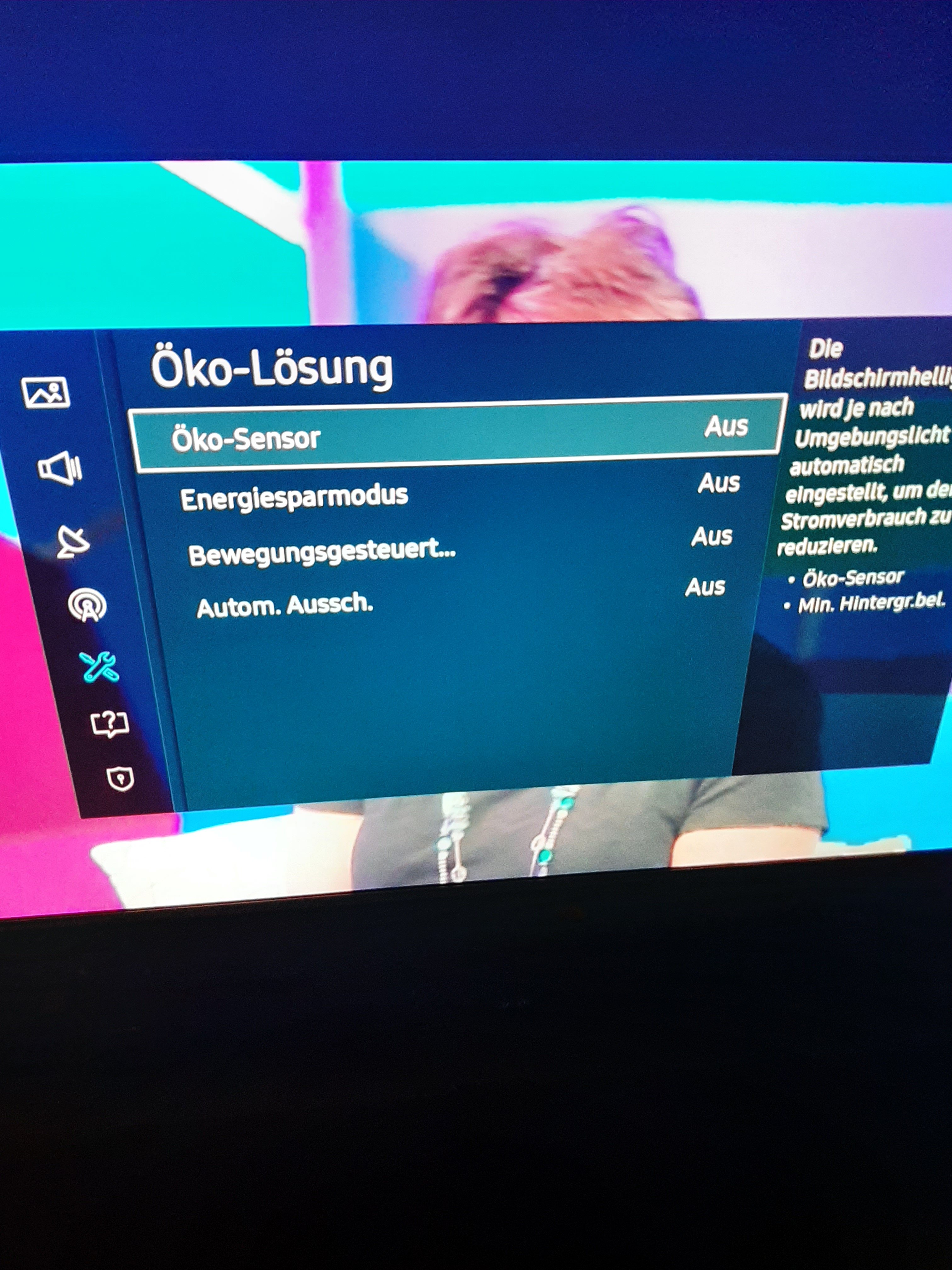

Ich habe einen 2017er Samsung TV und vermute mal, dass der Lichtsensor einen weg haben könnte, Du könntest mal in den Einstellungen versuchen, die Umgebungslichterkennung (das wird es bei den 16ern bestimmt geben), zu deaktivieren, sowie zur Sicherheit auch den Energiesparmodus.

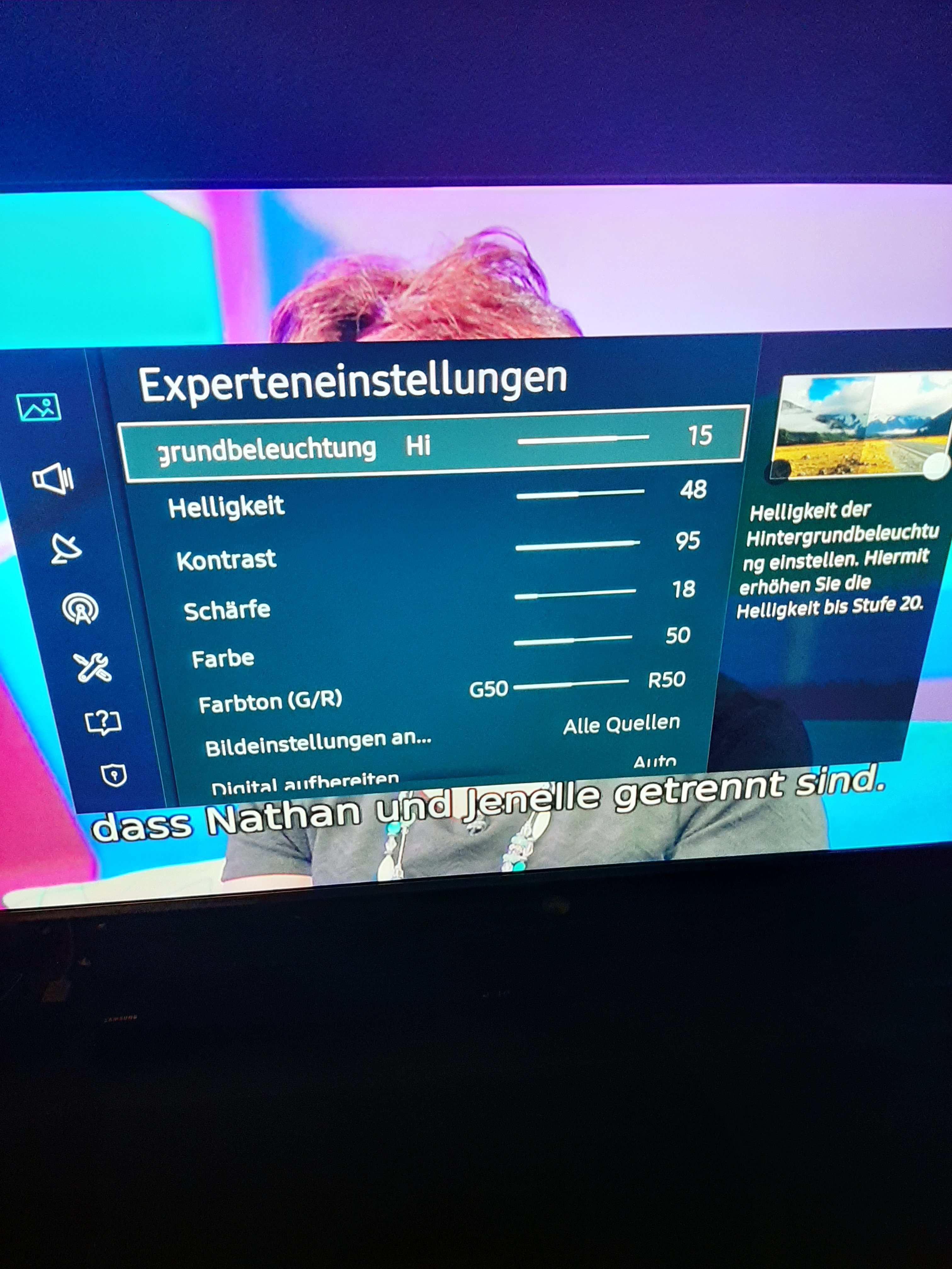

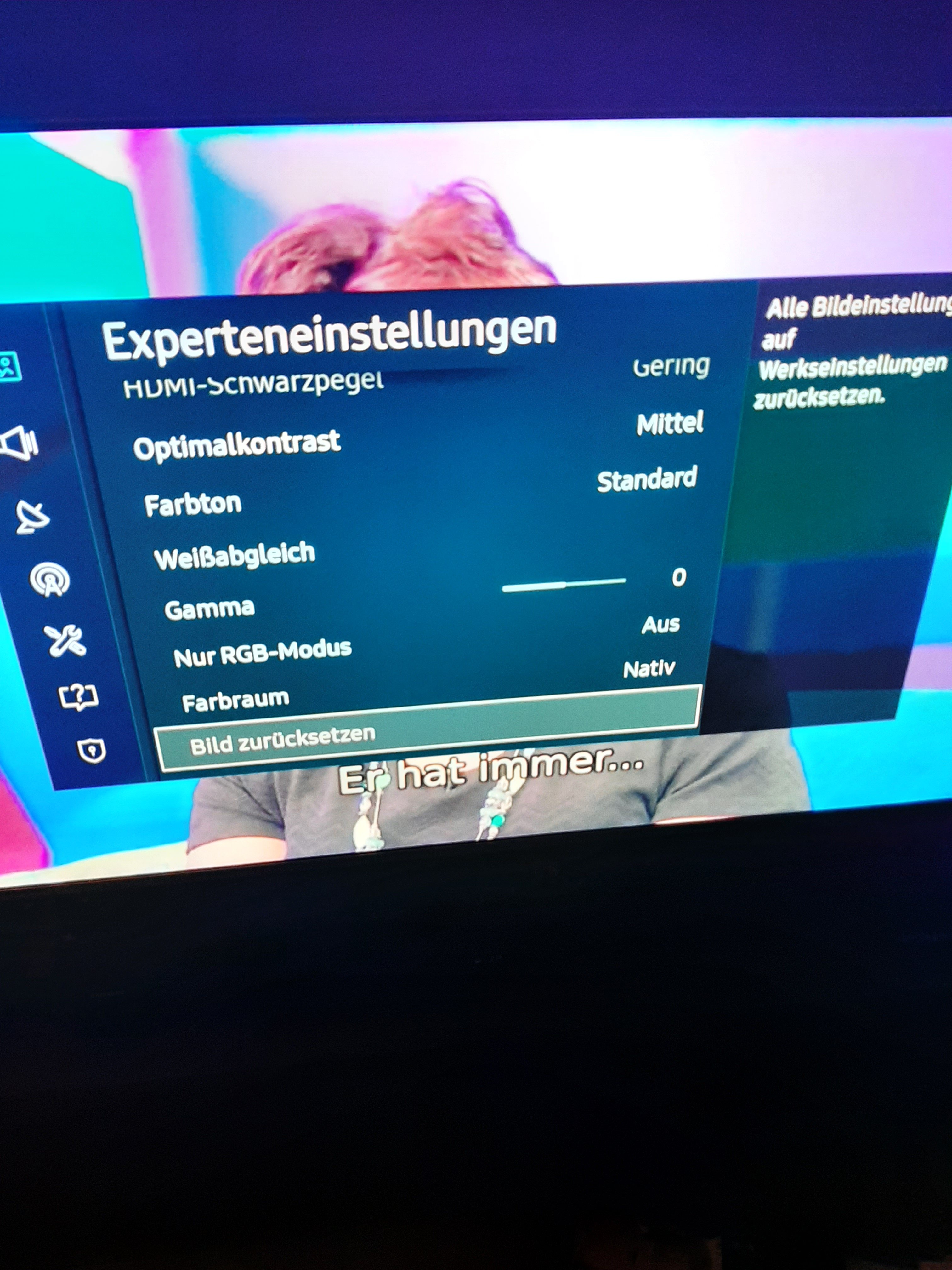

Hast du mal probiert im Menü etwas mit der Hintergrundbeleuchtungsregeler zu spielen, auch mal beim Kontrastverbesserer/Optimalkontrast

Das mit dem Ökolight hatte ich schon probiert, leider ohne Verbesserung. Eine Umgebungsbeleuchtung gibt es nicht, aber den Energiesparmodus und eine Bewegungssteuerung. Habe ich alles aus und gerade mal den Energiesparmodus probiert. Flackert weiterhin, auch wenn man genauer hinschauen muss weil Bild dunkler.
Mit dem Kontrast werde ich mal ausprobieren. Eine explizite Einstellung für die Hintergrundbeleuchtung konnte ich leider nicht finden.

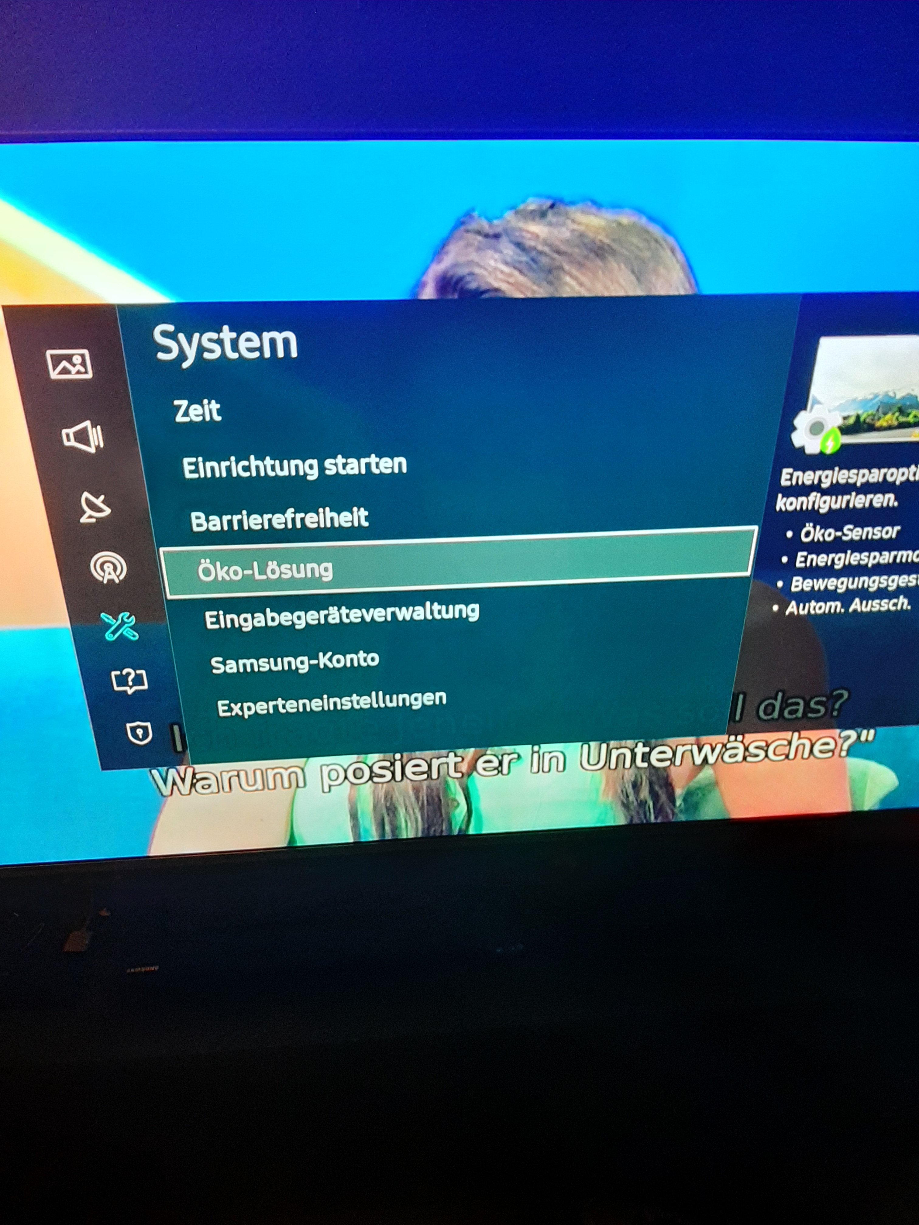

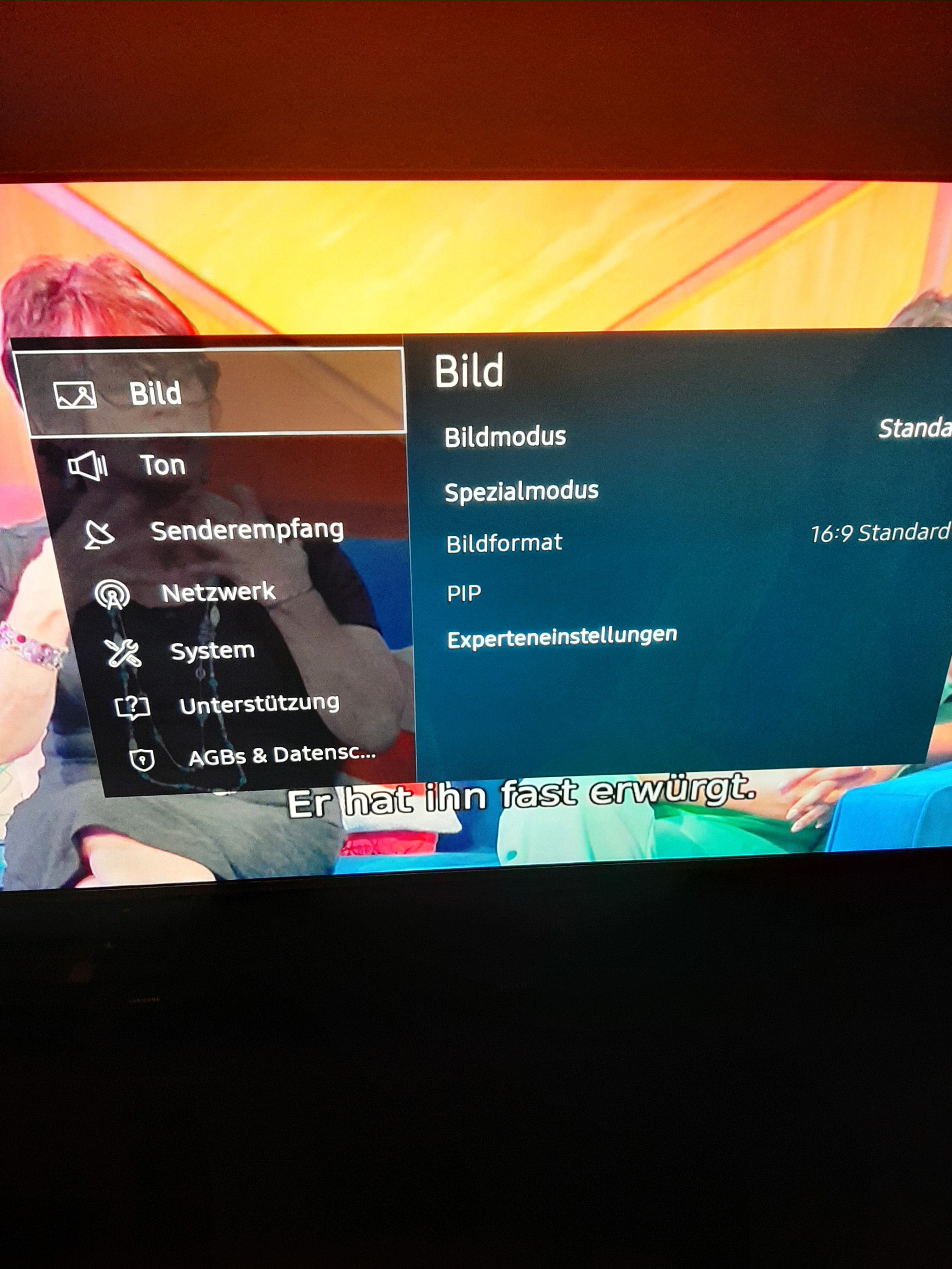

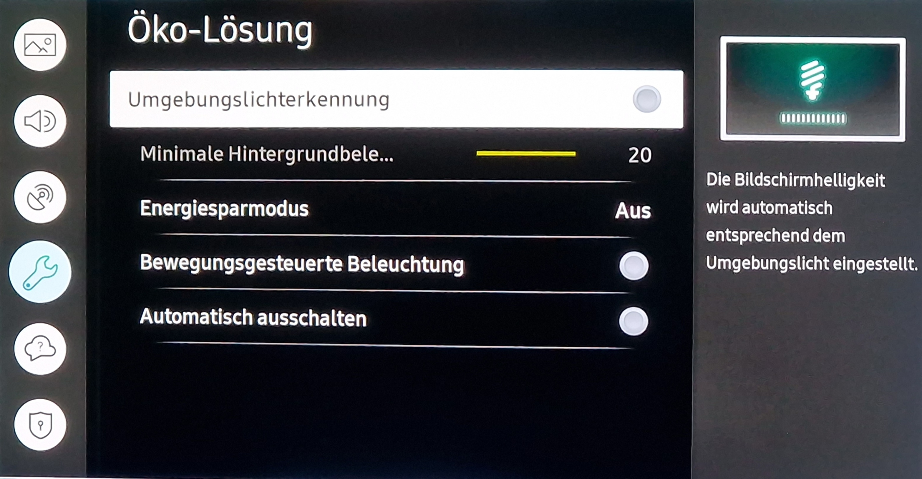

Mach mal ein Bild vom Menü
Und noch ein kleines Video vom Flackern
Reaktionen: Fragtastic
Weiß nicht ob man es sieht, aber alle 1,5-2 Sekunden wird es etwas dunkler/heller

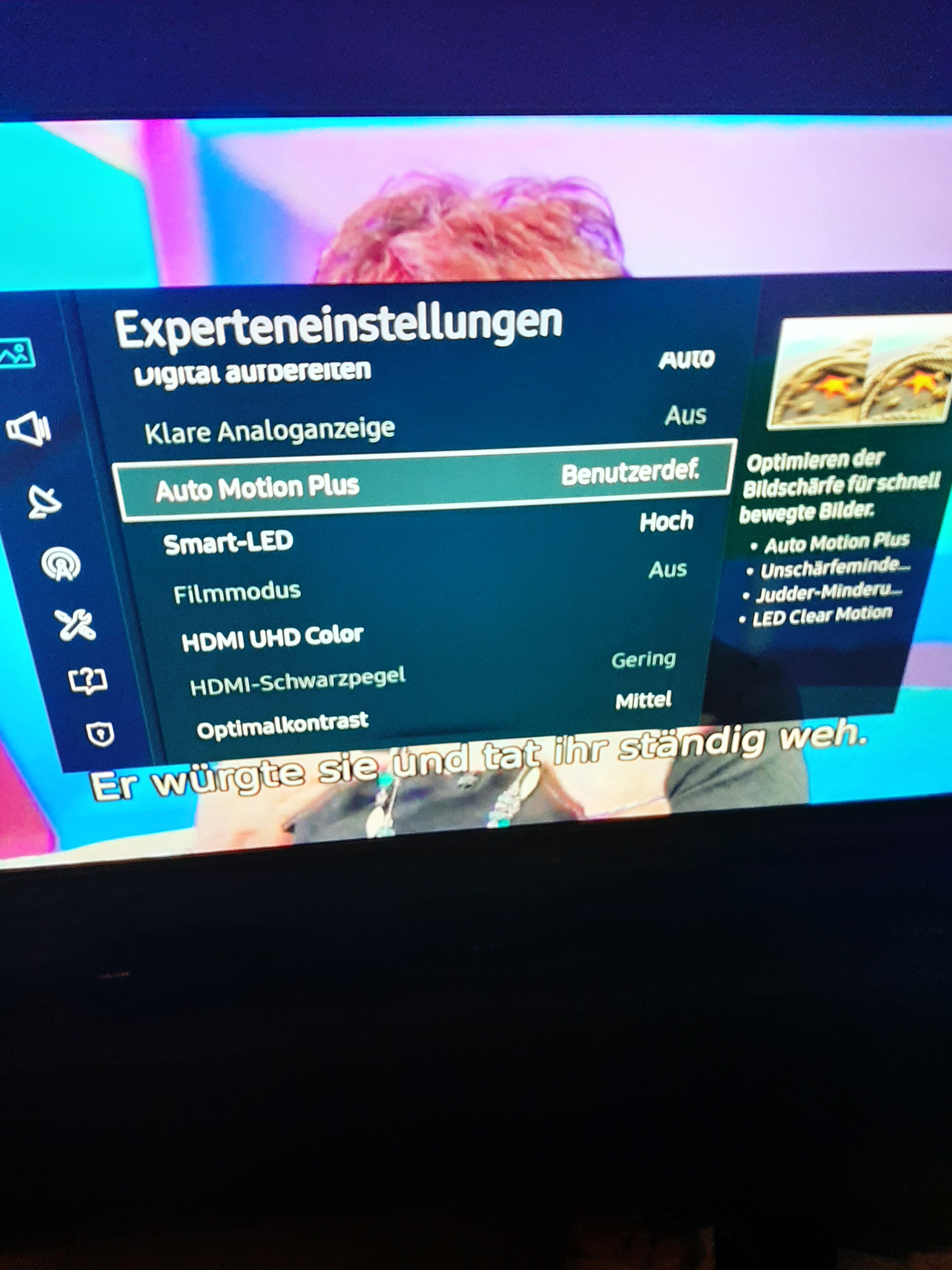

Kannst du damit was anfangen?
  • Ist unter "Auto Motion Plus" "LED Clear Motion" aktiviert
  • Welche Hilfserklärung steht bei "Smart-LED"
  • Betrifft es die ganze Bildfläche oder nur eine Teilfläche ?
  • Wird das flackern schlimmer wenn du die Hintergrundbeleuchtung mal runter regelst (zB 10) oder rauf auf max ( 20) ?
Hi,
-LED clear Motion ist aus
-Bei Smart LED steht:
"Die Helligkeit einzelner Bildschirmbereiche regeln, um automatisch einen optimalen Kontrast zu erhalten."
Das stand als ich den Thread machte auch auf hoch, hat aber auf "aus" nichts geändert.
-Soweit ich das beurteilen kann, betrifft es einen Großteil des Bildschirms. Ob das tatsächlich der Fall ist, kann ich nicht sagen. Es ist sehr subjektiv. Jedenfalls wird es links wie rechts eindeutig heller/dunkler.
- die Hintergrundbeleuchtung runter oder hoch zu regeln bringt leider keine wirkliche Verbesserung. Je dunker, desto weniger offensichtlich, aber wenn man es weiß doch schon leider immer noch.
Ein Freund hat vermutet, dass der Helligkeitssensor einen weg haben könnte, ich solle den man zuhalten und schauen ob es aufhört, allerdings wüsste ich nicht wo der sein sollte. Er meinte meistens dort wo sich auch der Sensor zum an- und abschalten des Gerätes mit der Fernbedienung befindet, allerdings hat das nichts gebracht.
Danke für deine Hilfe
