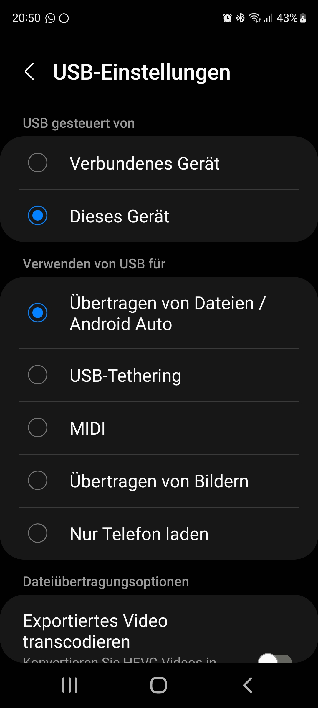

Dann wisch mal die Leiste von oben nach unten da steht irgendwo was von "USB nur laden" da drauf tippen und auf Datenaustausch umstellen. Manchmal wird es bei mir auch nicht gezeigt...
Alles schon probiert... Aber vielen Dank!
Auf weitere USB-Optionen tippen und Datenübertragung (MTP) auswählen
Dein Screenshot sagt aber das es das gibt. Vielleicht heißt es nur anders.
Da gibt es nur "Übertragen von Dateien/Android Auto". Und damit geht es eben nicht! Siehe oben. Ich bekomme das Handy nicht im Explorer angezeigt
Und genau das ist im Grunde auch die richtige Einstellung.
Dann muss es am Ende wirklich an win11 liegen.
Kannst du mal unter win11 einen anderen lokalen Nutzer mit Admin rechten anlegen und gucken ob es da geht.
Ansonsten fällt mir nur ne wi11 neu Installation ein
Was passiert, wenn du bei "USB gesteuert von" " verbundenes Gerät" auswählst?

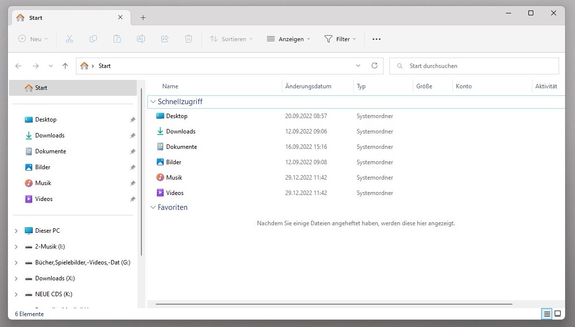

Hallo erstmal ein frohes neues Jahr.
Also bei mir tauchen nach der Umstellung von Win10 auf Win11 die gleichen Probleme auf.
Nachdem Win11 meinen Drucker nicht erkannte (das Problem habe ich mittlerweile gelöst)
erscheint mein A50 nicht mehr im Explorer.
Habe alle Schritte von Naute_ befolgt (bis auf das mit dem ACER).
Nach dem Neustart finde ich mein Handy unter USB Controller und tragbare Geräte, aber nicht im Explorer.
Da erscheint in der Adresszeile nur "start" und da kann ich auch nichts anderes anklicken.
Bei Win10 hatte ich ja über der Rubrik "mein PC" noch den Eintrag "Samsung A50".
Verschiedene Kabel getestet, hilft nix.
Ist natürlich blöd, da ich meine Fotos + Videos ja vom Handy auf meinen PC haben will.
Evtl hat ja, nachdem das verherige nichts gebracht hat, noch jemand einen Tip.
Gruss
SirWinni
Du kannst das über die Ordner Optionen auch umstellen, das ging auch bei win10 so schon, ob da halt die Schnellzugriffe/Start haben willst oder die altbekannte Explorer Ansicht.
Daucht es links da in der Spalte bei dieser PC auf?
Das Smartphone ist entsperrt und die Freigabe zur Datenübertragung/Zugriff aufs Smartphone wurde erteilt?
Anderes USB Kabel getestet?
