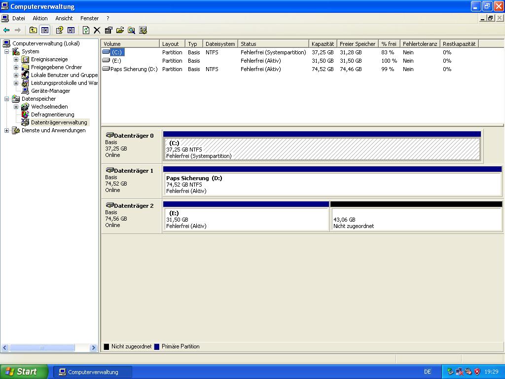

ich wollte meinem Vater einen anderen Rechner geben (einen Dell), da hat dieser die Platte trotz komplettem System nicht erkannt.
Da mein Vater schon unruhig wurde hab ich gesagt ich häng die Platte wieder zurück doch da kam dieser Fehler.
Kann ich da was tun das ich Daten wieder bekomme?
Oder habe ich misst gebaut?
Die Platte dreht sich noch wird auch im Bios erkannt.
Ich habe ein Pic von der Verwaltung
Hoffe ich bekomm das wieder hin
Grüße Andi

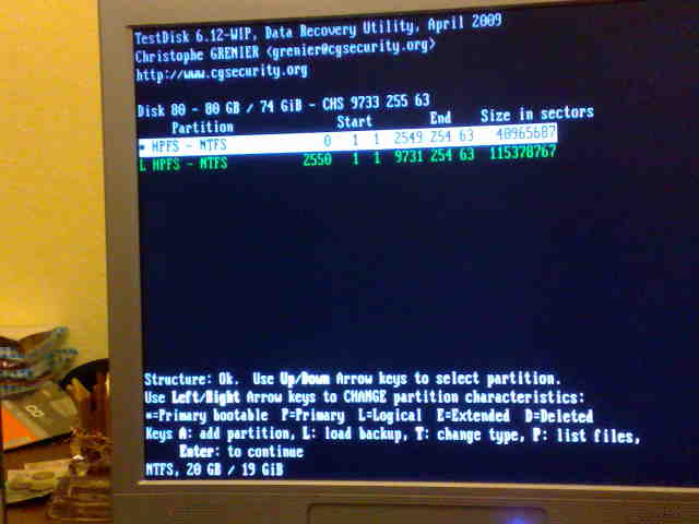

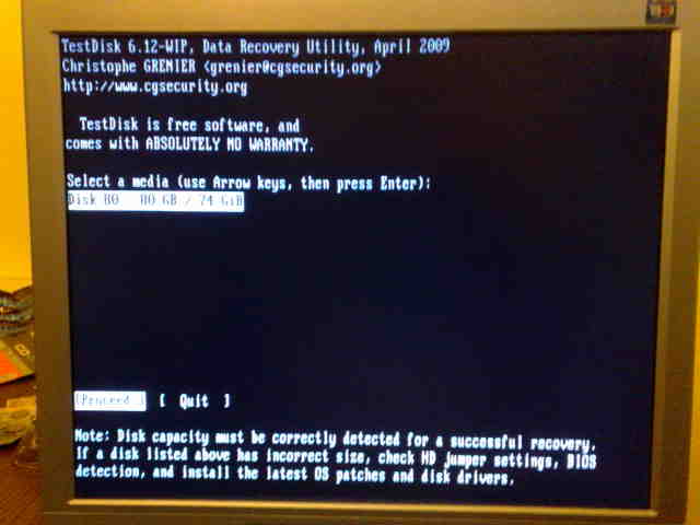

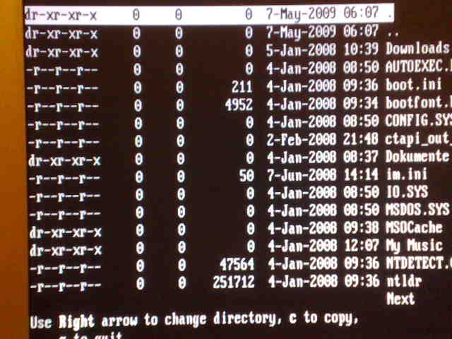

so jetzt habe ich das Programm gestartet und bin so weit dann mit enter.
sorry die zeichen bin auf die Tastertur gekommen.
dann enter
so und jetzt?

Eine Partition fehlt und der Platz ist nicht zugeordnet.
Nehme keine unwissentlichen Änderungen vor
Vielleicht bekommst du diese zurück.
Mache wie von Mueli beschrieben die Diagnose.
Wenn die gefunden wird und Daten anzeigt, kann die direkt wiederhergestellt werden.
Viele Grüße
Fiona
