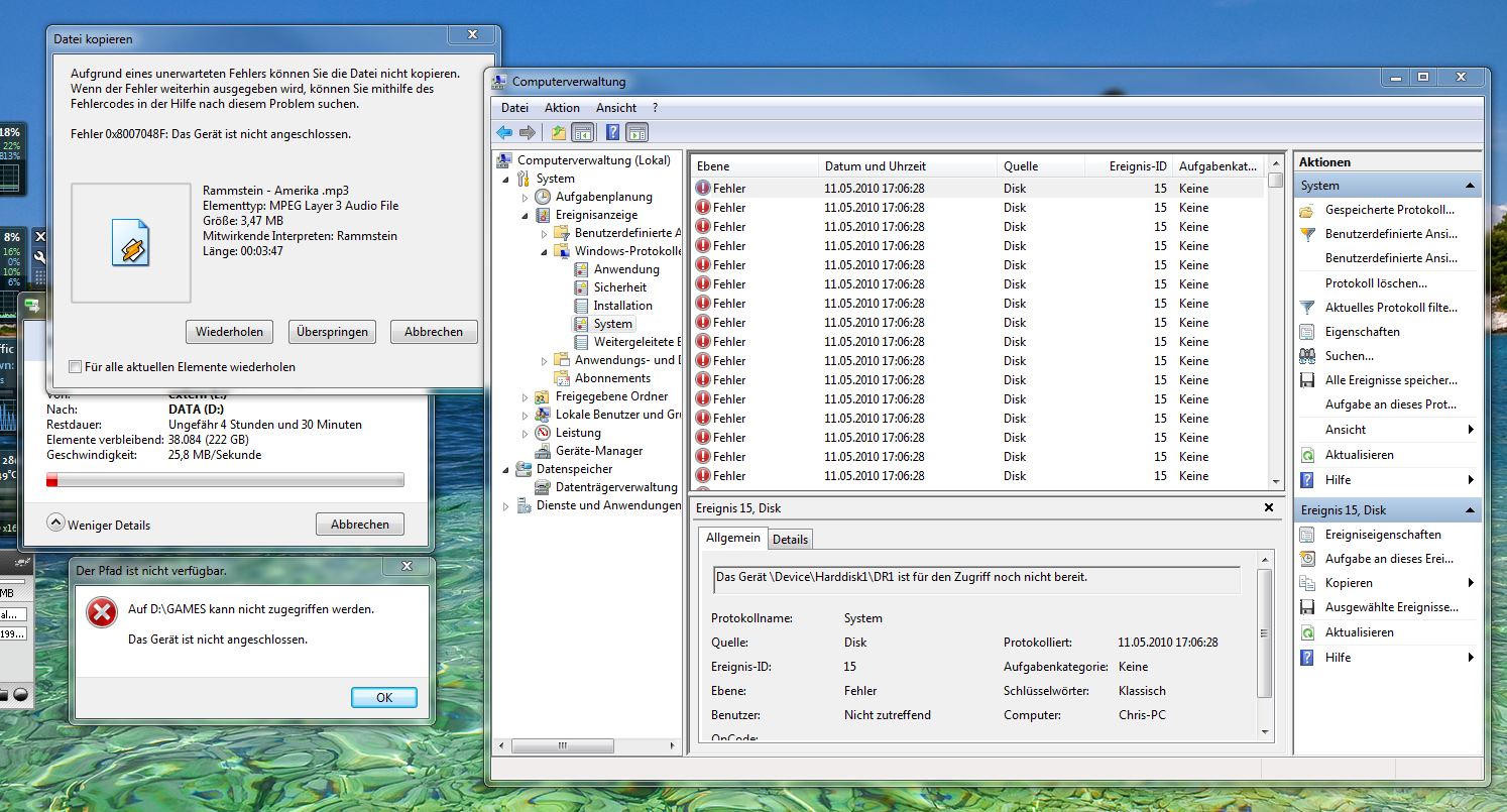

hab mal ein komisches problem mit meiner f1 1TB (HD103UJ)
man schreibt nichts auf die festplatte (also nur lesezugriffe) funktioniert sie einwandfrei.
schreibt man auf die festplatte geht das ne gewisse zeit lang gut. nach einiger zeit hängt das komplette OS einige sekunden (da geht rein gar nix mehr) .. und danach kann man gar nix mehr machen auf der festplatte (siehe screenshot).
in der systemsteuerung sieht man die fehler, diese reichen übrigends über das KOMPLETTE protokoll, und es ist immer der selbe :freak:
starte ich den rechner neu, geht alles wieder normal, bis ich halt wieder irgendwas auf die festplatte drauf schreibe.

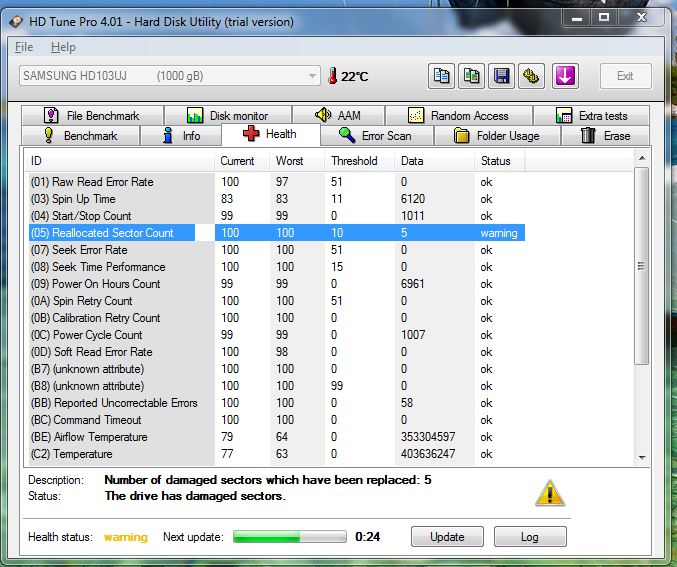

Wenn schon HD Tune, dann bitte ein Screenshot des Health-Reiters. Der, in Kombination mit der Suche nach defekten Sektoren, sollte ein guter Indikator für den Zustand der Platte sein.
in der pro version von HD Tune zeigt er mir bei den reiter "health" schon nen warning an, ich denk mal ganz stark daran wird es liegen, wenn er in die defekten sektoren komme, dann wird er nen fehler bekommen beim kopiern, und die platte "abschalten"

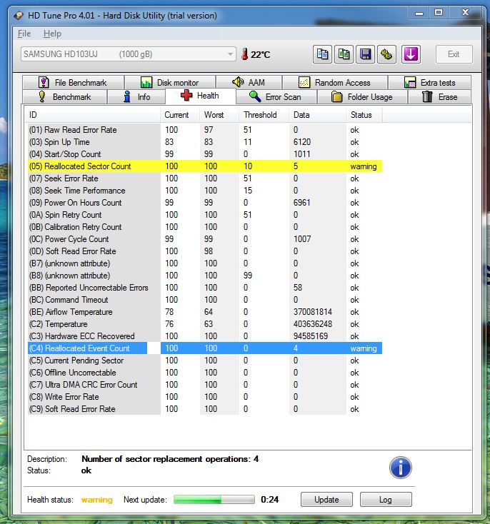

Bitte auch noch ein Screenshot der restlichen Werte. Die richtig interessanten kommen ja erst ;)
Du hast auch schon 58 uncorrectable errors. Wird zwar nicht als Warnung angegeben, aber schön hört sich das nicht an. Zudem hast du sie schon 7000 Stunden an. Das ist zwar generell kein Grund sie rauszuwerfen, aber imho zeigt sich langsam ein Defekt an, was so ungewöhnlich nicht ist. Ich habe auch letzte Woche meine Samsung mit knapp 10000 Stunden in Rente geschickt, einfach zur Sicherheit.

hier der vollständige screenshot.
