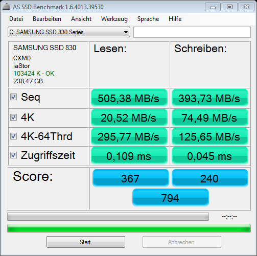

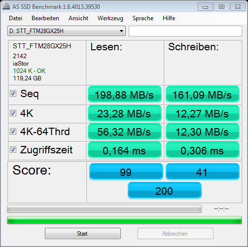

Moin,
habe die 256GB Version jetzt seit 2 wochen im Einsatz, sie hängt an nem intel Port meines Asus P8P67 Pro. Die Platte ist mittlerweile zu 50% belegt.
Die Samsung hat eine ca. 3 1/4 Jahre alte 128GB Supertalent Ultradrive GX SSD ersetzt, die im alter immer langsamer wurde. Die Samsung ist merklich schneller als die alte, so sollte es ja auch sein.
Ich bin sehr zufrieden mit der Samsung, also mit der Platte selbst sowie mit dem kleinen Softwarepaket.
