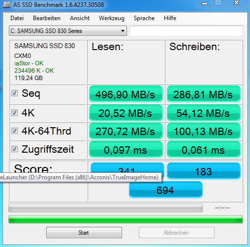

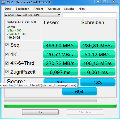

AW: Samsung SSD 830 Series / 64GB, 128GB, 256GB, 512GB
meine werte

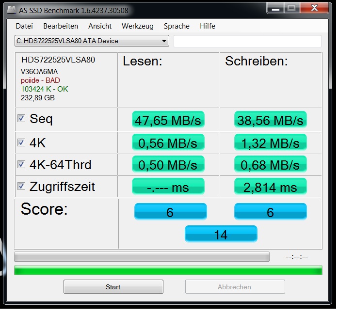

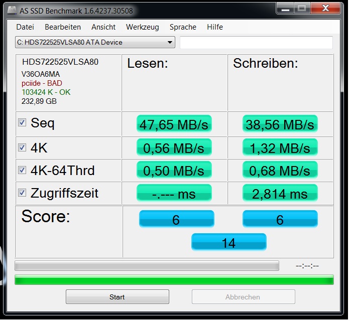

Hier die Werte meiner "alten" SSD *hust* (im Anhang)
Kann mir jemand sagen, wieviel Watt die SSD von Samsung(128GB) verbraucht?
Ich denke, dass es in meinem System nämlich ziemlich knapp werden könnten:

Den Screen deiner Festplatte hättest dir sparen können.
Die Samsung 830 is die SSD mit dem höchsten Stromverbrauch schreibend, so ca. 5 Watt, vermutlich immer noch weniger, als deine Deskstar.
Du könntest deinen Q6600 noch untervolten, die laufen @stock so mit 1,0 bis 1,1V zumindest die G0 Stepping.
