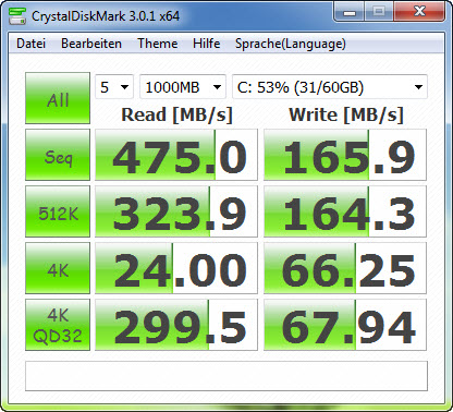

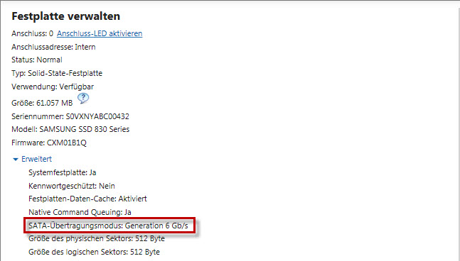

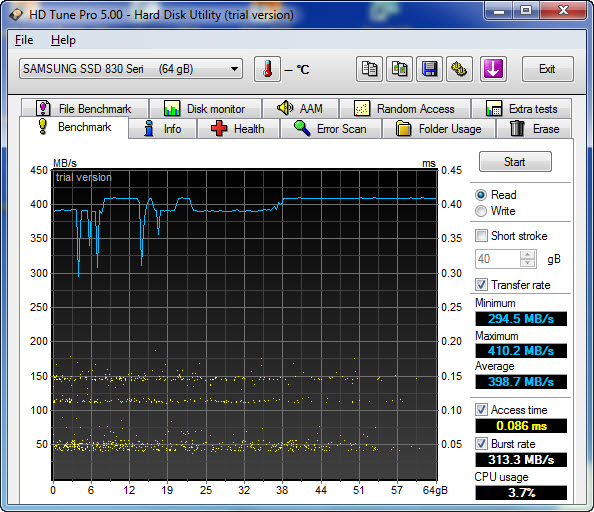

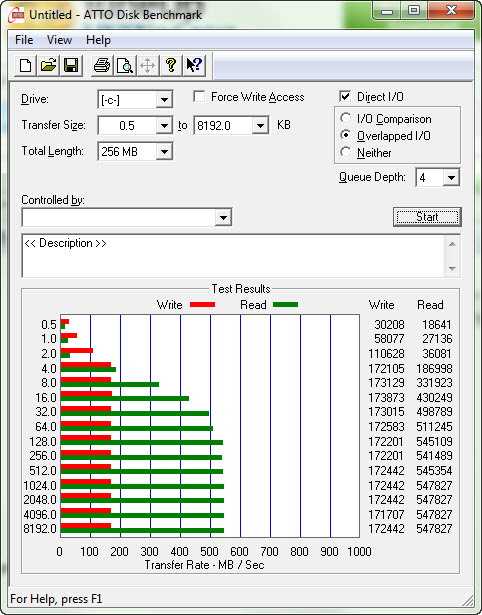

hier mal ein paar Screenshots von meinen Werten.
14-01-2012 23-56-01.jpg 15-01-2012 00-10-50.jpg 14-01-2012 23-52-58.jpg 15-01-2012 00-00-26.jpg

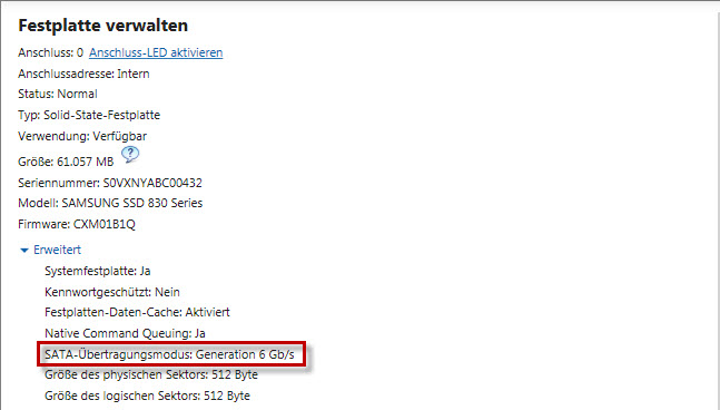

Was mir noch aufgefallen ist, vielleicht ist es dem einen oder anderem auch schon bekannt, nach dem Ausführen der OS Optimization wo danach alle Werte im Samsung Tool Grün erscheinen und einem Reboot hatte ich nur noch laut IntelRapidStorage SATA 3 im Markieten bereich stehen. Ich habe das dann wieder Rückgangig gemacht und alles war wieder schick.......;o)
Aber wahrscheinlich ist das schon bekannt oder jemand weiß warum das so ist........;)

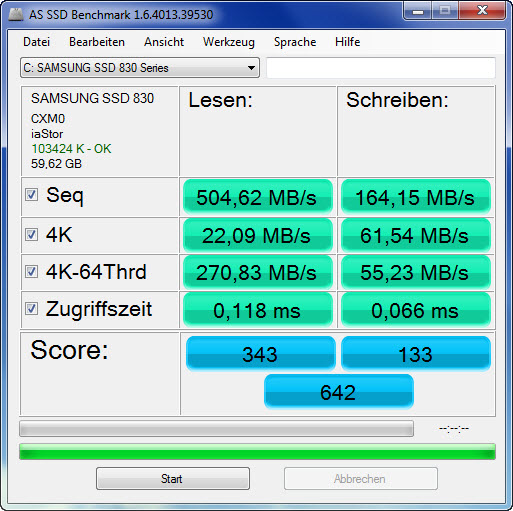

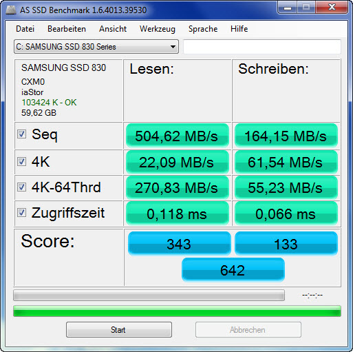

Hallo Zusammen,
so nun endlich nachdem ich meine schicke Samsung 830 SSD mit 128 GB eingerichtet bekommen hab (lag am Mainboard) hier mal meine Werte:
as-ssd-bench-samsung-ssd-830-17-01-2012-08-51-03-png.265384
Hab mal noch paar Fragen bzw. der SSD:
1. Ich hab mal mit der mitgelieferten Software Magician Software das OS optimiert. Sollte ich noch weitere Einstellungen am OS vornehmen?
2. Antivieren-Software auch drauf oder doch lieber auf HDD
