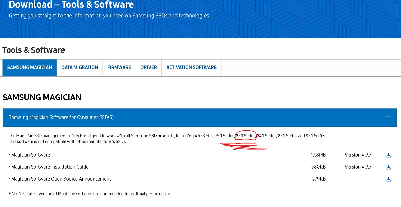

ich habe vor meine Samsung 830 SSD vollständig freizuräumen.
Anfangs habe ich an DBAN gedacht, allerdings soll diese Software nicht wirklich für SSD-Platten ausgelegt sein.
An sich suche ich ein Tool, das ich wie DBAN auf eine CD brennen kann um meine Windows Festplatte komplett und unwiderruflich zu formatieren.
Ich hab ein wenig gegooglet und scheinbar gibt es von den Herstellern oftmals eine Software zum "wipen".
Für meine Version der Festplatte habe ich leider keine Version, des von Samsung angebotenen "Magician", gefunden.
Könnt ihr mir weiterhelfen, wie ich meine Platte "secure erase'n" kann? :)
Viele Grüße,
had0r

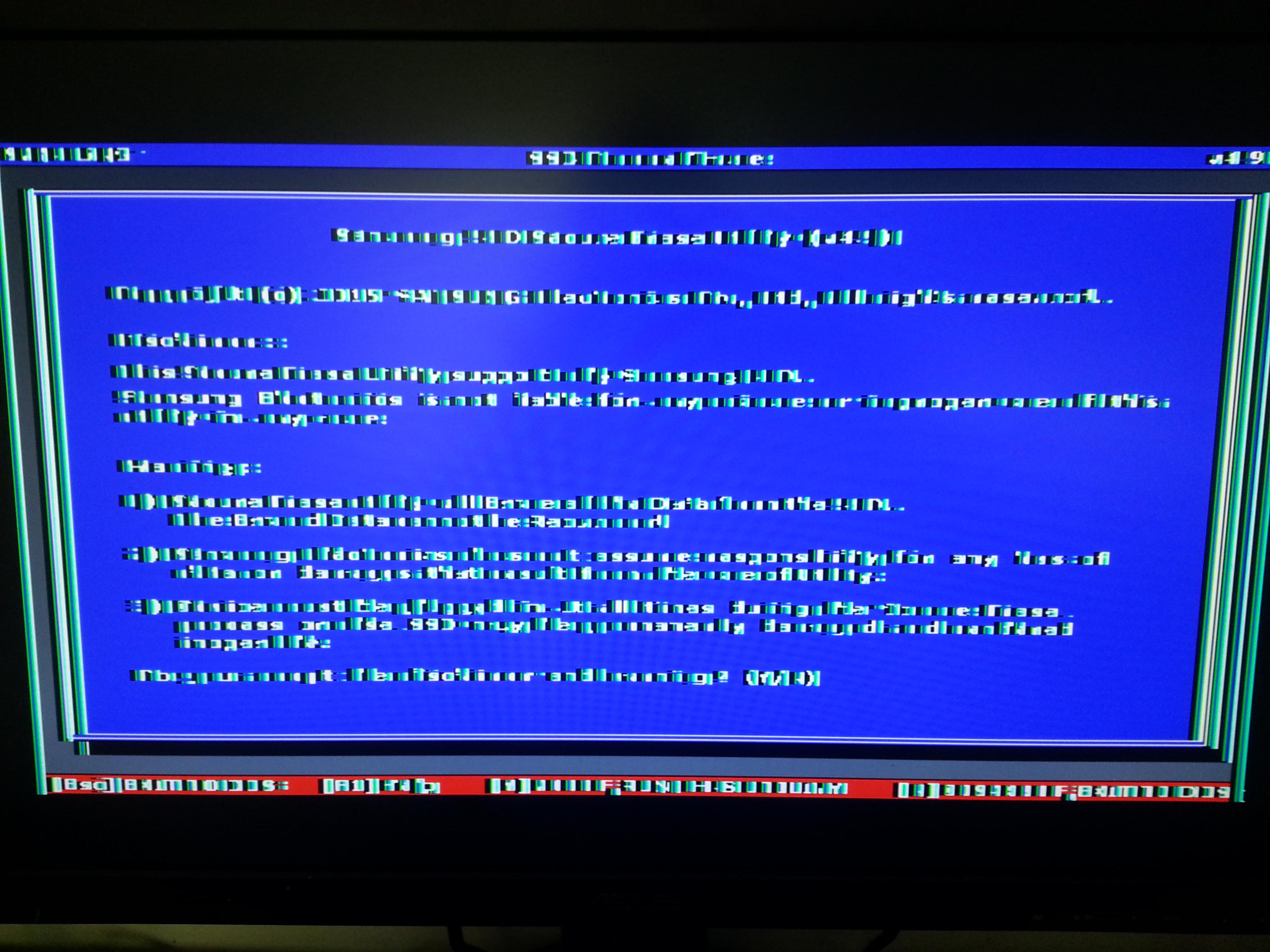

Ich habe mir also mit dem Samsung Magician eine bootfähige Wipe-Disc erstellt. Wenn ich diese einlege und den PC neustarte erhalte ich leider folgendes Bildschirmwirrwarr:
Habt ihr einen Schimmer warum alles so verschoben angezeigt wird?
Gibt es andere Anwendungen (nicht unbedingt Herstellergebunden) mit der ich die SSD sicher und unwiderruflich plattmachen kann?
Viele Grüße,
had0r
Das ist leider ein bekannter Fehler dieser Software auf manche Systeme.
Ist bei mir leider auch so gewesen.
Es ist aber nur ein Anzeigefehler, die Software selber Funktioniert.
Ich habe daher dass ganze sozusagen blind ausgeführt nachdem ich dieses Video mir dazu angeschaut hatte. Denn durch dass Video konnte ich sehen was ich ausführen musste.
https://www.youtube.com/watch?v=A5YmcgKapL4
Aber genaueres kann ich dir jetzt nicht mehr sagen, da ich mich nicht mehr genau erinnere.
Nur soviel dass es bei mir klappte.

Ich habe alles soweit gemacht wie im Video beschrieben. Einziges Problem: sobald man die Platte abgesteckt hat und die segui0.exe erneut startet, das ganze nochmal mit Y bestätigt, sollte eigentlich das "Erasing..." fenster erscheinen. Bei mir ploppt leider nur eine weitere Meldung auf, die ich mit Y/N bestätigen kann - die Meldung an sich ist leider unleserlich. Danach lande ich wieder im DOS. Sämtliche Daten sind noch auf der Platte (Windows fährt ganz normal hoch)
Lief es bei dir auch so reibungslos wie in dem Youtubevideo?
Hast du ebenfalls die 830? Oder wie im Video die 840?
Ja bei mir lief es reibungslos.
Die Festplatte muss auch im laufendem Betrieb einmal ein und ausgestreckt werden da sie sonst gesperrt ist.
Der ganze Vorgang lief sehr schnell bei mir und nichts war mehr drauf.

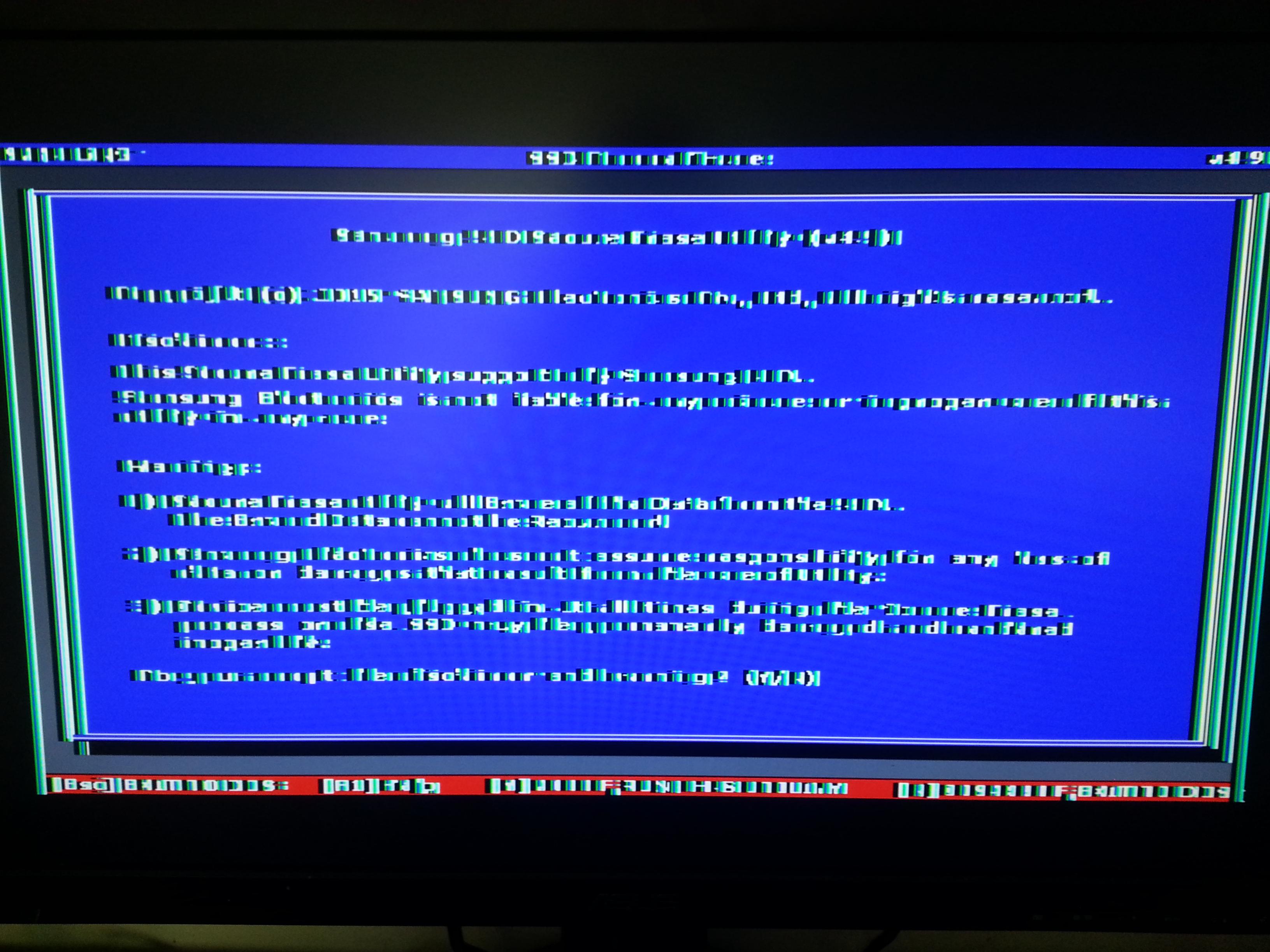

Ich hab jetzt nochmal einen Anlauf gestartet - leider ohne Erfolg.
Gibt es eine Windowsbasierende Software, mit der man SSD Platten secure erasen kann?
Meine Idee war, dass ich zu einem Bekannten gehe und dort meine Platte als Slave-Platte anschließe, um diese dann via Windows-Software zu löschen. Möglich?
LG und schönes Wochenende,
had0r
