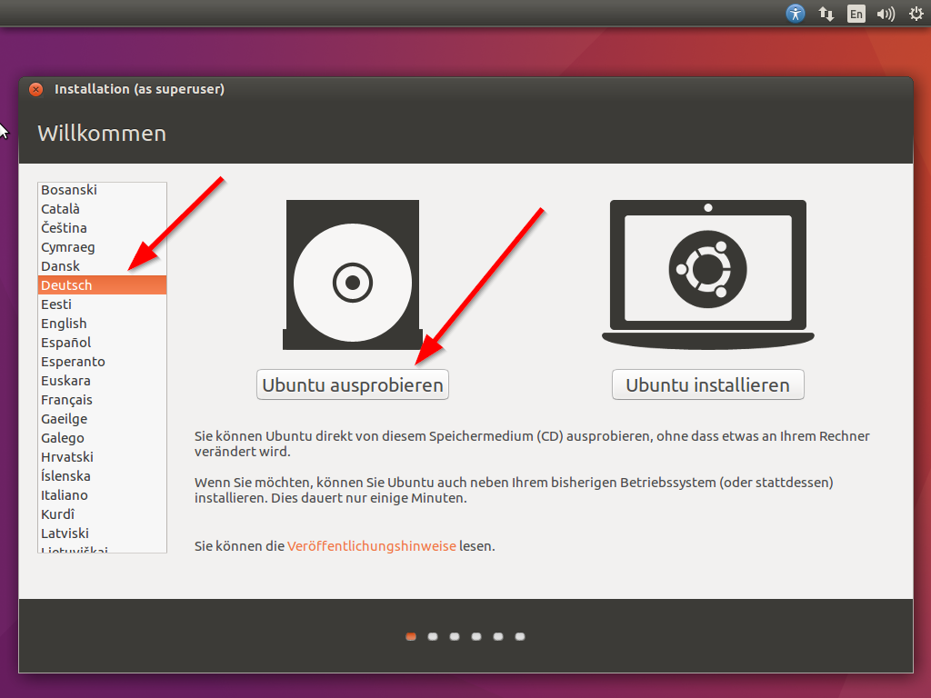

Schritt 2: Nach erfolgreichem booten stellt die Sprache auf Deutsch um und probiert Ubuntu aus:

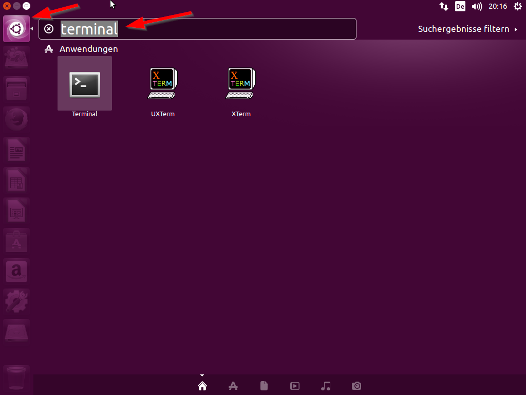

Schritt 4: Klickt auf das Ubuntu-Symbol oben links und tippt Terminal ein und bestätigt mit Enter:

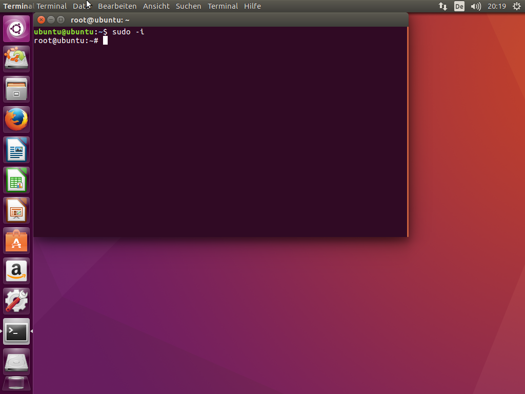

Schritt 5: Nachdem das Terminal geöffnet ist macht euch mit dem Befehl sudo -i zum "Administrator":

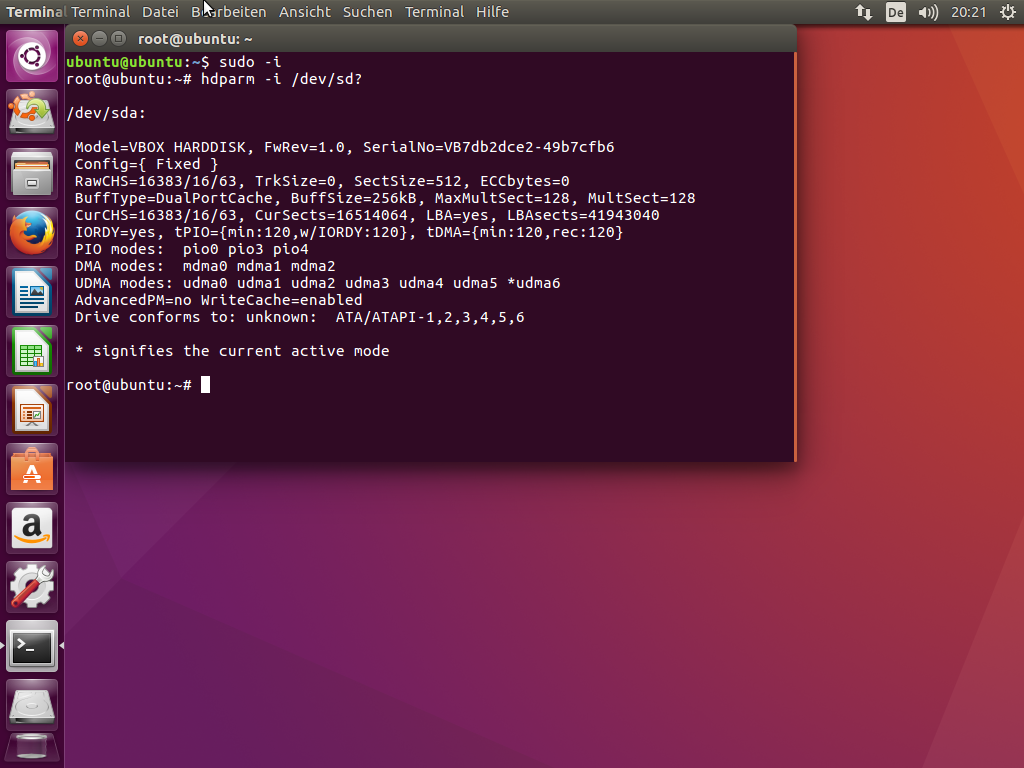

Schritt 6: Nun ermitteln wir das zu löschende Laufwerk mit dem Befehl hdparm -i /dev/sd?:
Hinweis: In unserem Beispiel hat das Laufwerk die Bezeichnung /dev/sda was üblich ist, wenn es die erste angeschlossene SATA-Platte am PC ist. Man erkennt das richtige Laufwerk auch gut an der Größe.
Schritt 7: Mit dem Befehl hdparm -I /dev/sda ermitteln wir nun, ob wir die SSD löschen können.

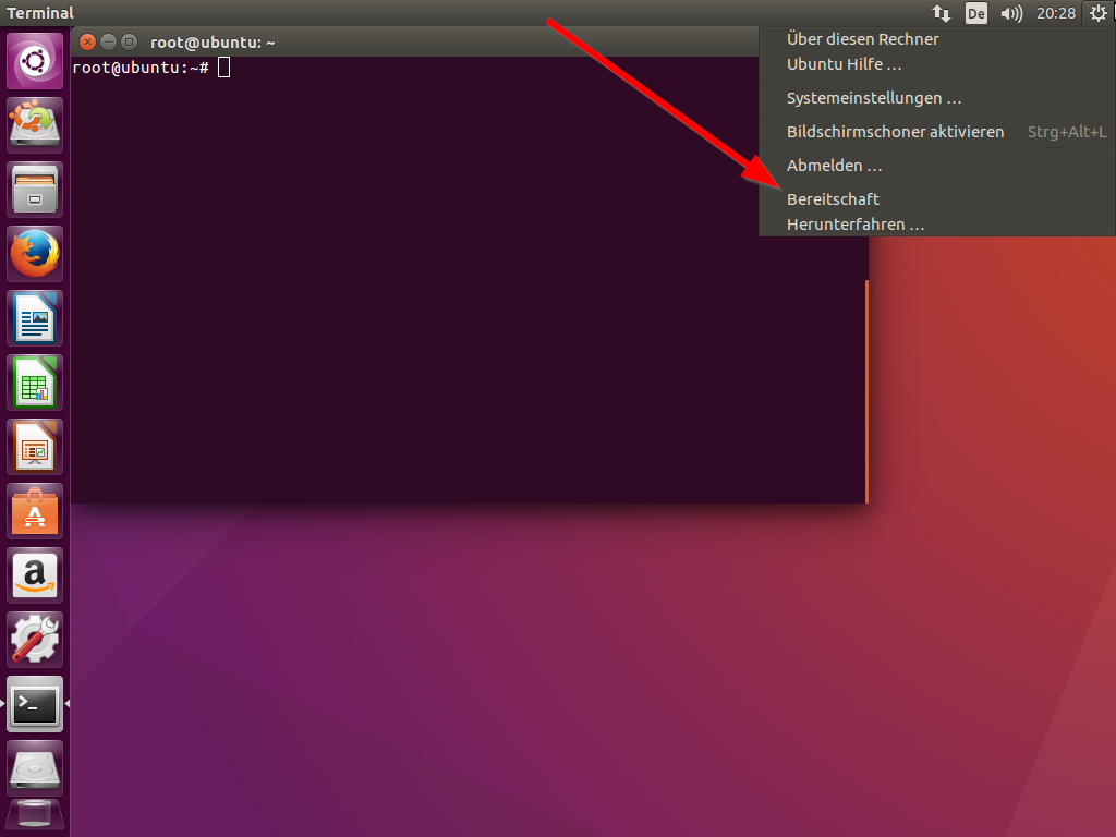

Schritt 8: Sollte im Bereich "Security" der Begriff "frozen" ohne "not" davor stehen, müssen wir den PC kurz in den Bereitschaftsmodus bringen:
Schritt 9: Nachdem wir den PC mittels drücken der Powertaste etc. wieder aufgeweckt haben, prüfen wir erneutden Zustand mittels hdparm -I /dev/sda. Nun sollte "not frozen" stehen.
Der Umweg über "Breitschaft" statt hot-plugging ist interessant, danke für die Info.
Bereitschaft ist Standby aka S3, oder?
