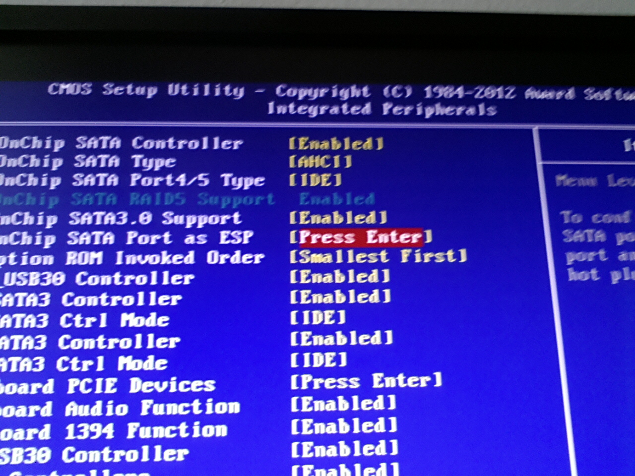

Im BIOS den Eintrag 'OnChip SATA Type' auf AHCI stellen und abspeichern. Die SSD an den 1. Anschluss der nativ vom Chipsatz (AMD) unterstützt wird. Dürfte bei Gigabyte SATAx_0 sein.

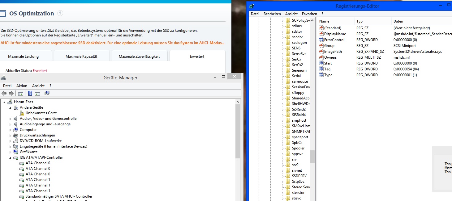

Im Geräte-Manager steht doch 'Standardmäßiger SATA AHCI-Controller'
Und da du die Ports 4 u.5 auf IDE stehen hast, werden die auch als IDE (ATA) im Geräte-Manager gelistet

Die fotografierten Einstellungen sind OK. Die hättest du auch sofort posten sollen, statt irgendein Bild, das nicht dem entspricht was tatsächlich eingestellt ist.
Dazu passt ja auch das was dir im Geräte-Manager gezeigt wird.

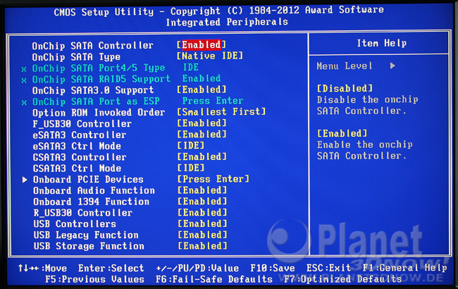

akreb25 Man fasst es nicht und bekommt die Tür nicht zu? Warum ziehst du ein Bild aus dem Netz runter, anstatt du von DEINEM BILDSCHIRM ein Bild machst und es hier postest? Die Controller in dem FAll auf AHCI stellen. Und zwar nur die die du mit einer SSD verwendest.

stimmt so nicht, selber schon gemacht.XMenMatrix schrieb:Da steht immer noch Native IDE, nix AHCI. Steht es dort überhaupt zur Auswahl?

Wenn der AMD Treiber verwendet ist, hat Magician meist Problem mit der Erkennung. Poste mal den Sceenshot von Drive Controller Info.akreb25 schrieb:Aber trotzdem steht bei Samsung Software AHCI ist für mindestens eine angeschlossene SSD deaktiviert.
Möglich, da ja SATA 4 und 5 weiter im IDE Modus laufen. Verfolge das SATA Kabel der SSD und schau was auf dem Mainboard steht.akreb25 schrieb:Kapiere ich nicht wirklich, kann es denn sein, dass ich an das falsche SaTA angeschlossen habe?
Vor dem Umstecken solltest Du aber eine cmd.exe als Administrator öffnen (also rechte Maustaste und dann den Menupunkt wählen) und dort folgenden Befehl ausführen:
Für Windows 7:
sc Config msahci Start=Boot
Für Windows 8 und 8.1:
sc Config storahci Start=Boot
