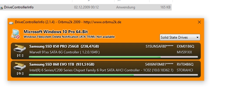

controller info:
auffällig ist schon mal, dass die 850 nicht am intel sondern am marvel controller hängt. muss ich da im bios was einstellen, wie kann ich diesen treiber updaten (im gerätemanager steht da nix bei sata).
edit: unter laufwerke ist der marvell treiber vorhanden und der scheint aktuell zu sein.
Die 850 Pro hängt am falschen Port, denn das Board hat ja folgende SATA Ports:
Die 860 Evo hängt an einem der SATA 6Gb/s Ports des Z68, aber die 850 Pro an einem der beiden leider ebenfalls roten Ports des Marvell 9182, der erstmal selbst nur mit einer PCIe 2.0 Lane angebunden ist und zweitens für eine schlechte Schreibperformance bekannt ist. Außerdem wird noch der Treiber von Marvell genutzt der lange (oder vielleicht nie?) kein TRIM unterstützt hat, dabei tut es auch der AHCI Treiber von Microsoft und der unterstützt TRIM. Strecke deren Kabel um in einen anderen roten SATA Port, vermutlich ist der direkt über oder dem an dem die 860 Evo steckt, der richtig.
Lies auch noch mal mein letztes Post, da hatte ich noch etwas ergänzt.
Super vielen Dank, das werde ich morgen testen. Immer wieder klasse hier kompetente Leute zu finden!
Ändere nichts an den Treibern und schau ob Drive Controller Info dann auch für die 850 Pro den storahci anzeigt, dann weißt Du das sie auch an einen SATA Port vom Z68 hängt. Wenn die Ports schon unterschiedliche Farben haben, dann sollten solche mit der gleichen Farbe auch gleichwertig sein und nicht von unterschiedlichen Controllern sein. Native SATA Ports sind aber eben nicht mit gleichwertige zu denen von Zusatzcontrollern, schon gar nicht mit denen von den alten Marvell 91xx Controllern.

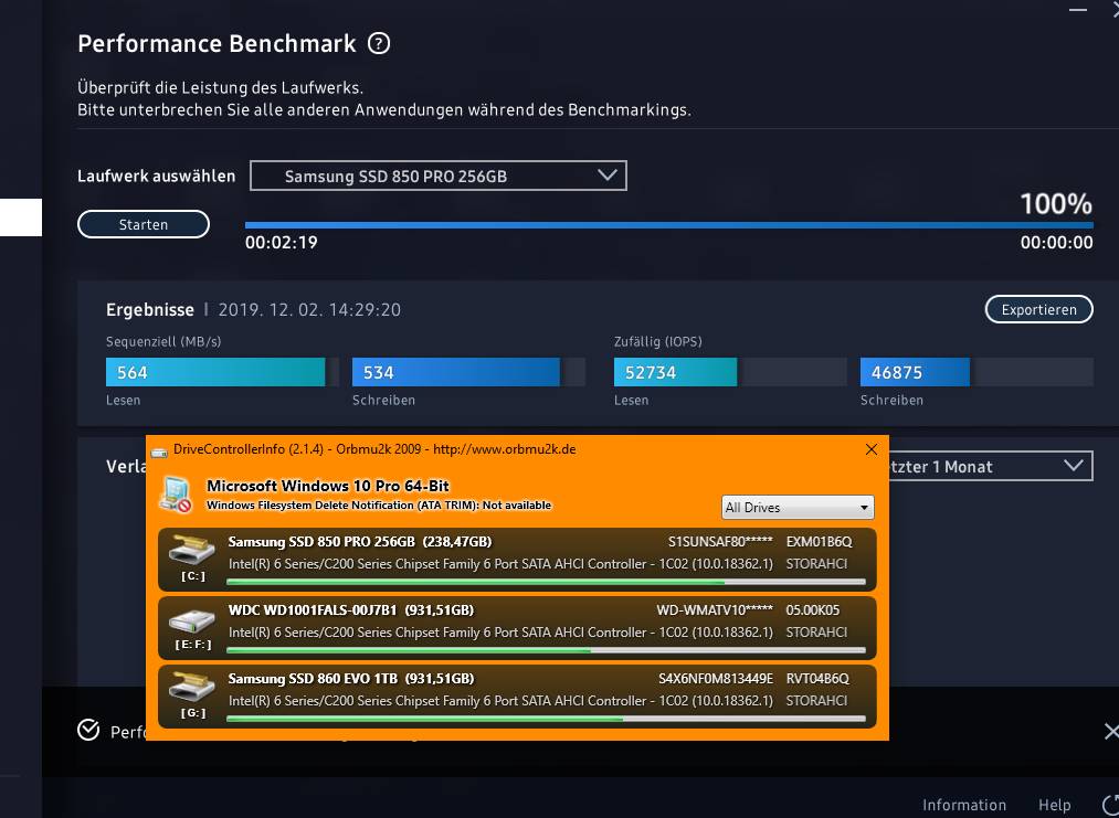

noch mal DANKE an den admiral Holt,
jetzt sitzen die ssd in den ports 3 und 4, damit habe ich vollen speed und trim, perfekt.
so sieht es nun aus:
eine steigerung der schreib-rate um den faktor 5
