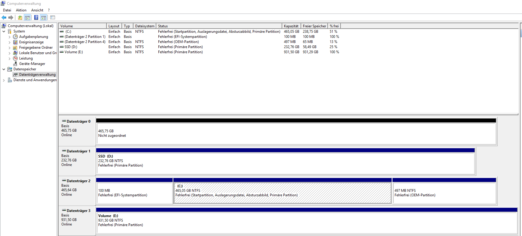

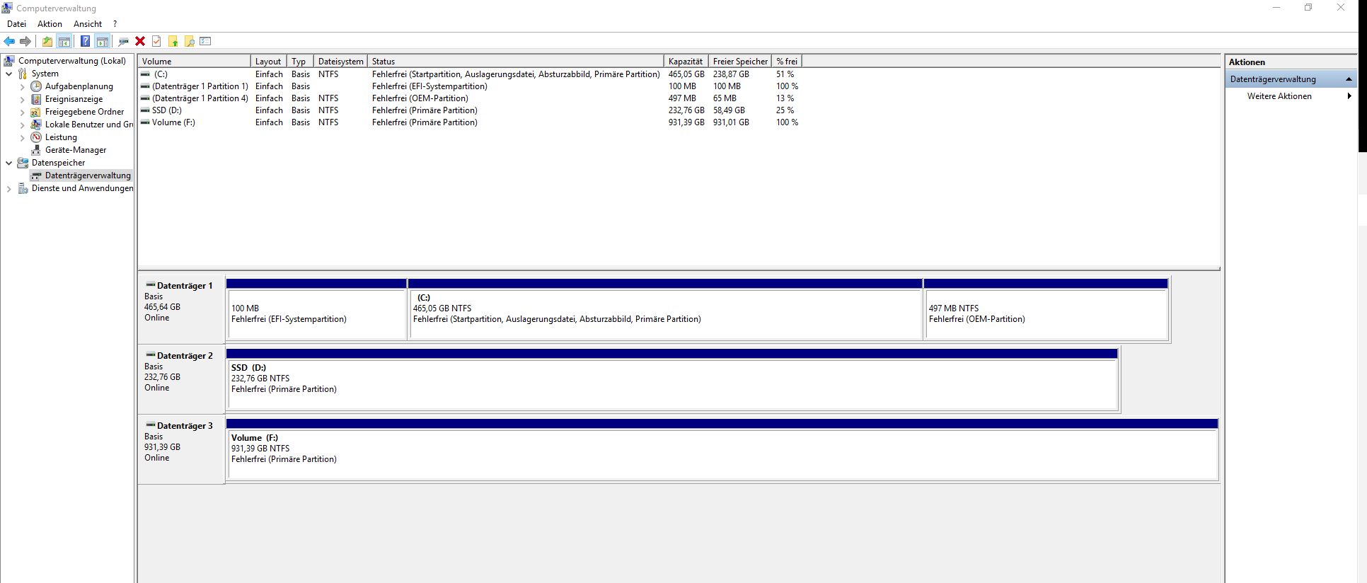

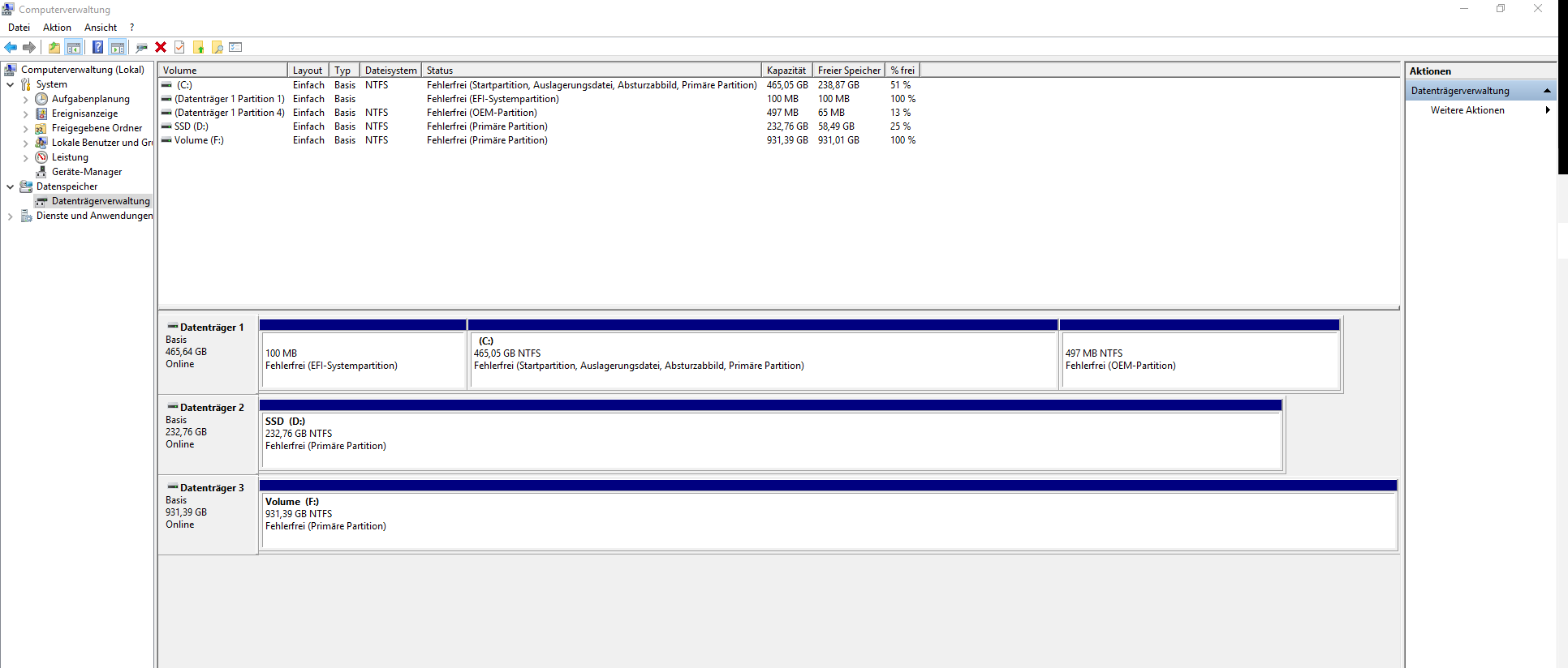

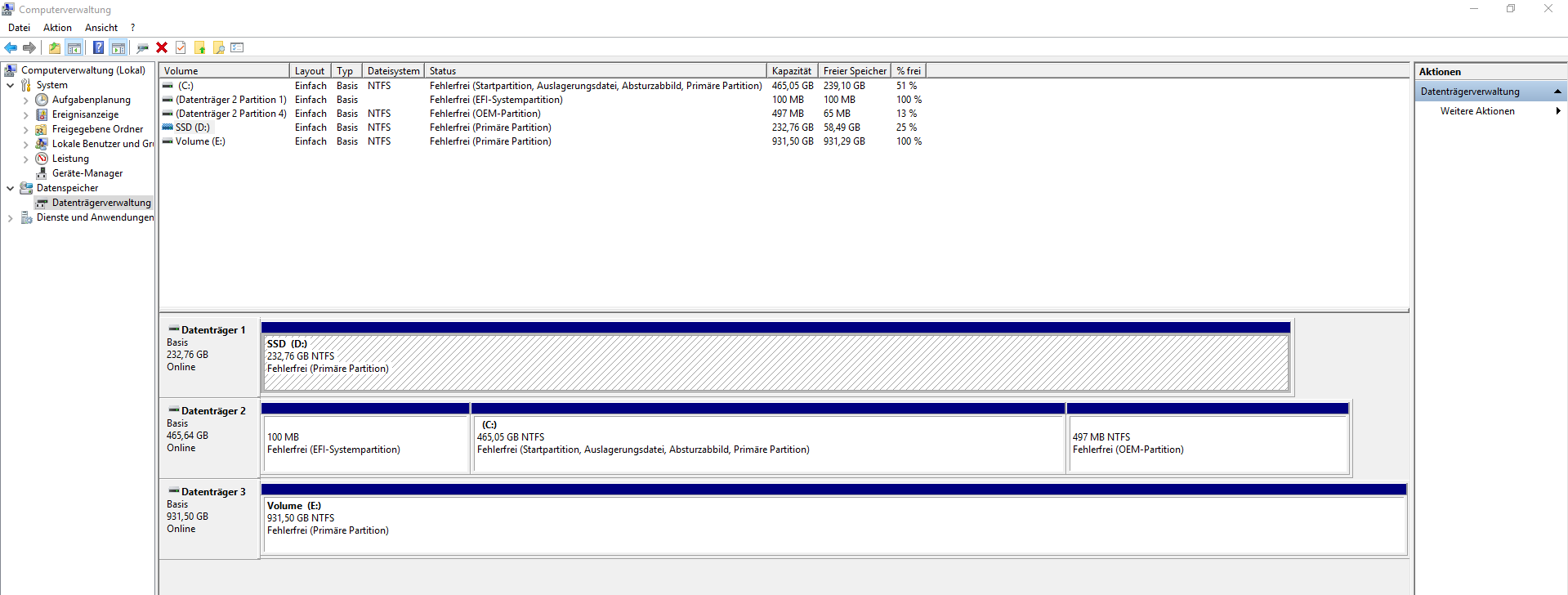

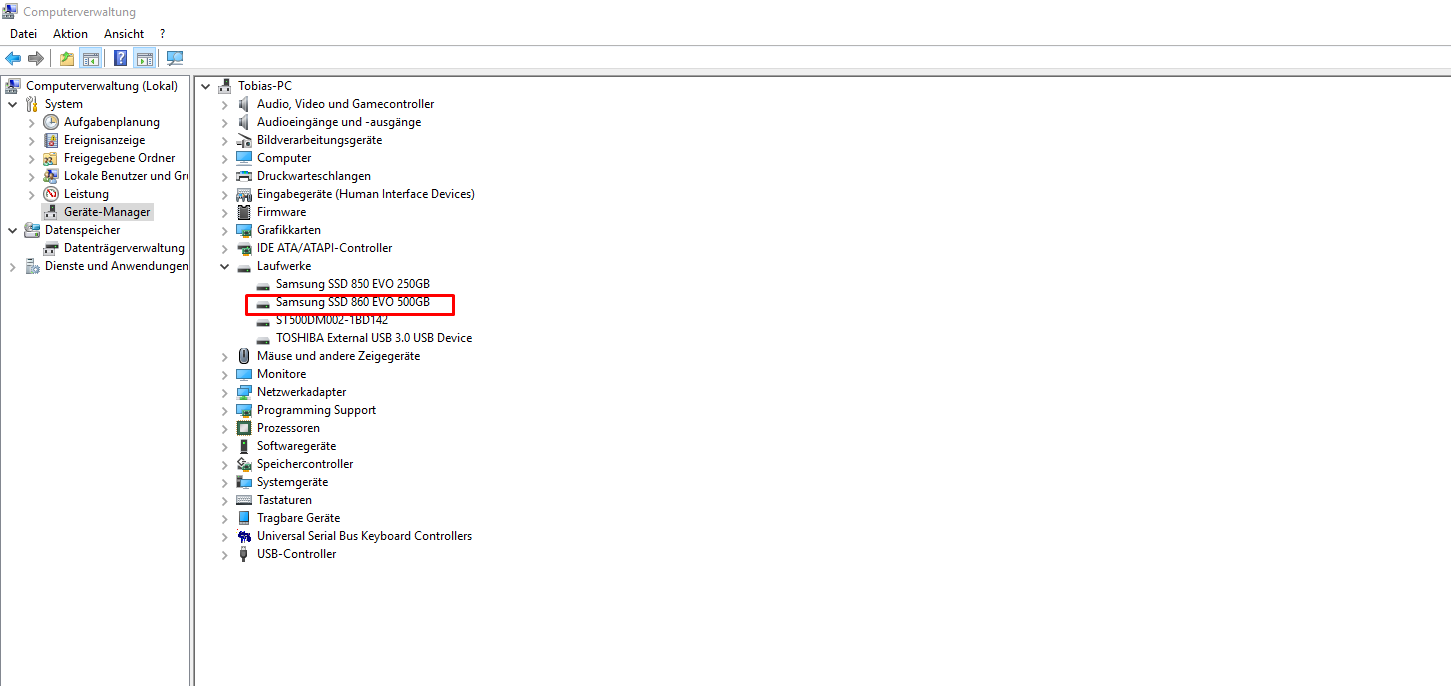

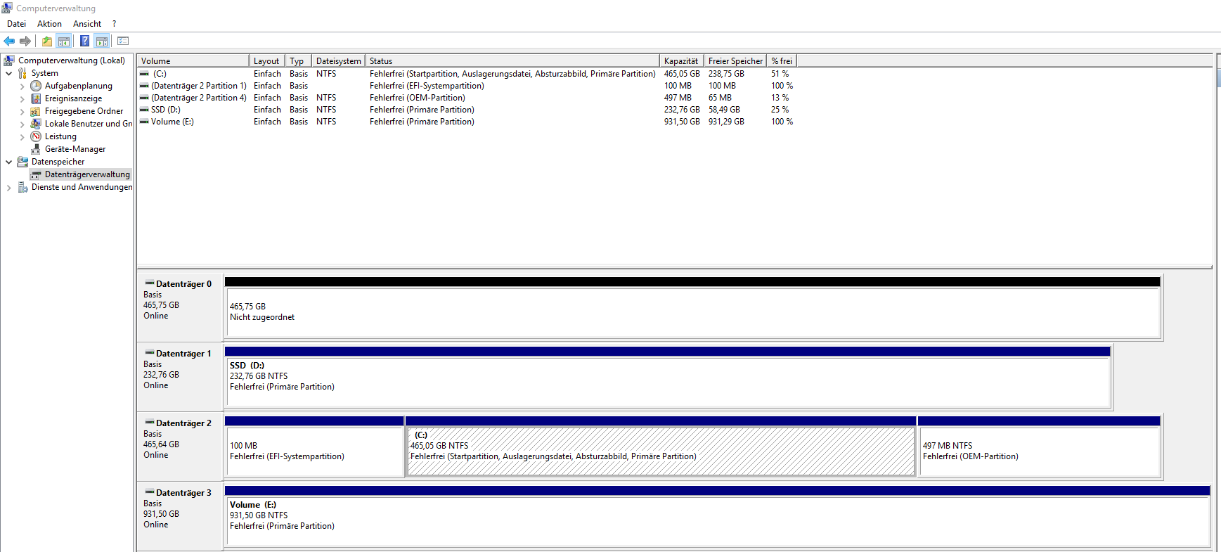

die SSD wird im Bios angezeigt, sie wird auch im Gerätemanager angezeigt aber in der Datenträgerverwaltung taucht sie nicht auf und auch nicht in der "Samsung Magician Software". habe nun jeden Sataport meines Mainboards getestet und bin kurz vorm verzweifeln.
anbei einige screenshots:

Hab aktuell auch keinen wirklichen Rat. Vielleicht in der Datenträgerverwaltung mal unter Aktion oder Ansicht Datenträger neu einlesen?
Ja eingelesen habe ich sie auch ein paar dutzend mal, und nach neuen datenträgern mit dem samsung Programm gescannt aber hilft nix.

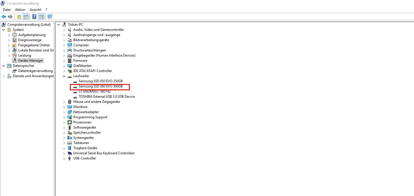

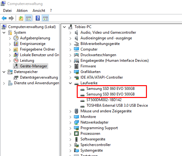

Verwirrender weise sagt mir der Gerätemanager jetzt ich hätte 2x die 860 EVO aber in Datenträgerverwaltung bleibt die 500gb ssd verschollen
Seltsam ... ich würd trotzdem vielleicht mal nen Satz neuer SATA Kabel kaufen, kosten ja nicht die Welt ....
Wenn eine der SSD im M.2 Formfaktor ist, dann beachte das die zwei SATA Ports 5 und 6 wegfallen, wenn der M.2 Slot genutzt wird:

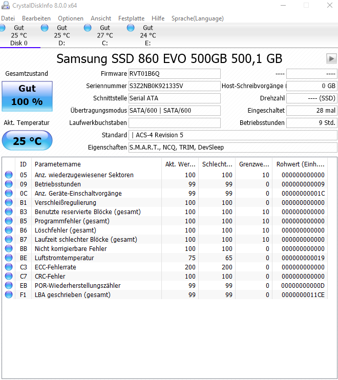

Da aber der Gerätemanager zumindest weiß das es nun auch eine 860 Evo gibt (obwohl er zwei anzeigt), scheint dies nicht das Problem zu sein und die SSD ist auch nicht kaputt. Schau mal bei den Storage Spaces nach ob die 860 Evo dort in Beschlag genommen wurde, denn dann erscheint sie in der Datenträgerverwaltung auch nicht. CrystalDiskInfo sollte sie aber trotzdem anzeigen und poste dann doch mal den Screenshot von CrystalDiskInfo für die SSD. Ziehe aber bitte das Fenster soweit auf, dass alle Attribute und auch die Rohwerte vollständig sichtbar sind, also keine Scrollbalken mehr erscheinen.

hey super dort wird sie angezeigt! und nein ich benutze keine M.2 und ich weis leider nicht wo die storage spaces sind?

Es ist übrigens ein Klassiker wenn man eine neue Platte eingebaut hat und sie nicht in der Datenträgerverwaltung erscheint, obwohl sie im BIOS und in Tools wie CrystalDiskInfo erscheint.
