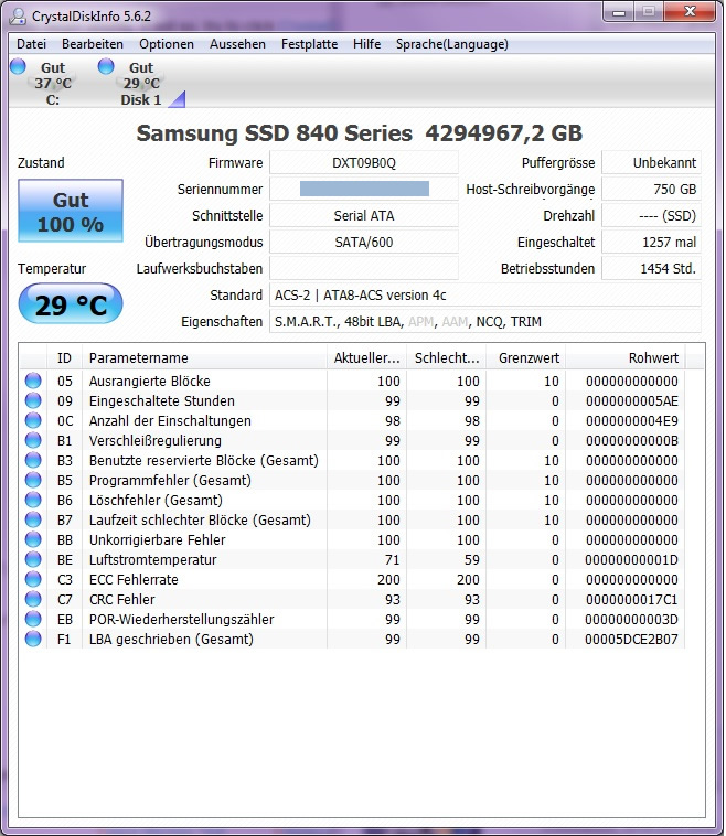

CrystalDiskInfo:

Da sind ein Berg Ultra-DMA CRC Fehler, also Kommunikationsprobleme zwischen dem SATA Host Controller und dem Controller der SSD, die i.d.R. am SATA Kabel liegen. Wenn das defekte Kabel beim Versuch die FW aufzuspielen benutzt wurden, könnte das Erklären sowieso die so eine komische Größe hat. Der Aktuelle Wert von 94 bei C7 legt jedenfalls nahe, dass auch das aktuell verwendete Kabel Probleme hat.

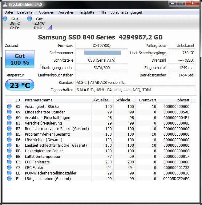

Für CrystalDiskInfo habe ich die SSD schnell via USB angeschlossen.
Die Kommunikationsfehler resultieren voraussichtlich daraus.
Werde es aber gleich einmal im Zielsystem probieren...
Das Update auf die DXT09B0Q scheint ja auch fehlgeschlagen zu sein.Hanne schrieb:....und zusätzlich scheint die "falsche" Firmware JETZT aufgespielt zu sein > DXT07B0Q > xxx09B0Q müsste es sein
Hanne schrieb:....die volle Kapazität wird angezeigt - lt. CrystalDiskInfo
Da steht 4294967,2GB was über 35.000 mal so viel ist wie die haben soll. Das nenne ich mal die volle Kapazität, Wahnsinn wie viele OP in dem kleinen Teil steckt
