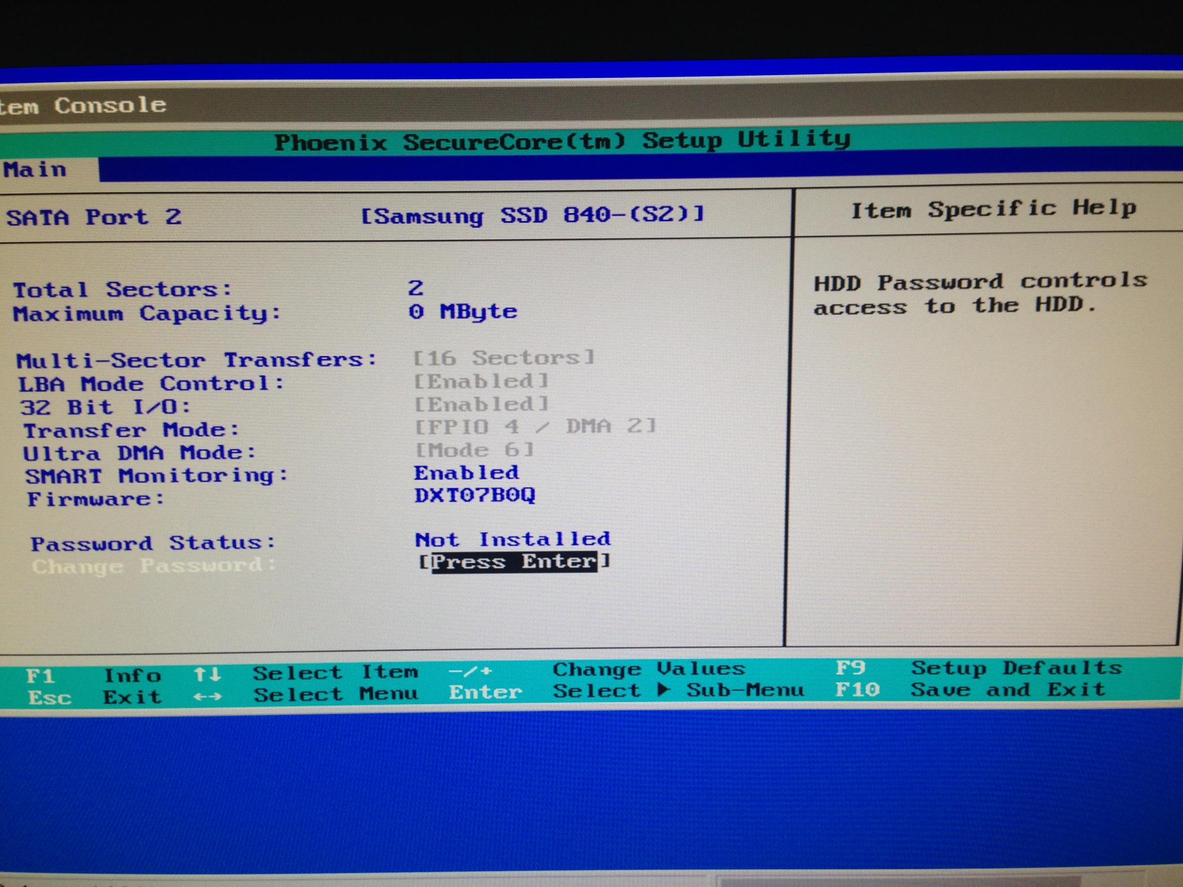

Im Bios wird die Platte prinzipiell erkannt (mit 2 MB...), aber da hört es auch schon auf.

wegen BIOS Bild anbei. Es ist sogar eine 0 Kapazität angegeben...

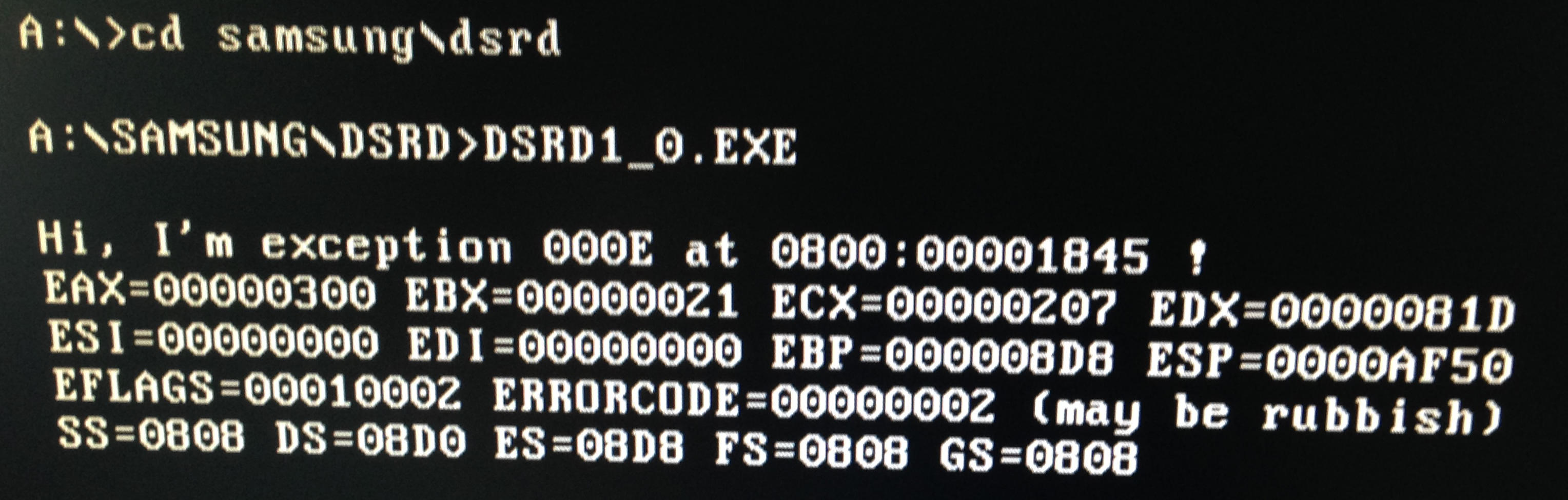

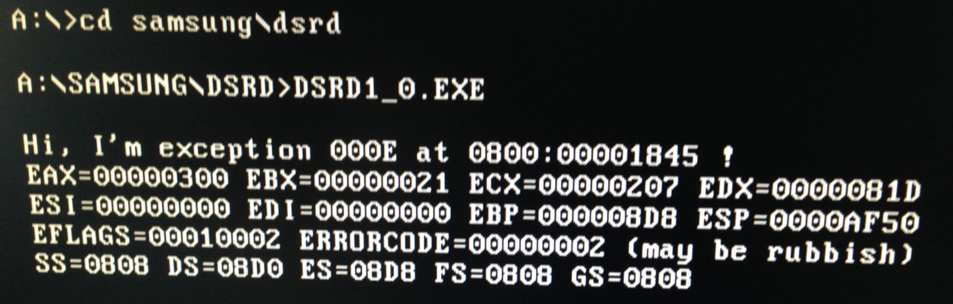

Nachdem die Platte ja etwas anders reagiert als zuvor, habe ich es noch einmal mit dem FW-Update versuchen wollen.
Dabei kam die folgende Fehlermeldung - immerhin!
Kann damit jemand ggf. etwas anfangen?
Leider nicht - Samsung Magician kann damit noch immer nichts anfangen, in Windows kann sie nicht initialisiert werden und auch sonst (Bios, Win Installer, etc) hat die Platte nur 1KB. Das einzig Positive ist, dass die Samsung FW Update CD mit der Platte nun etwas anzufangen weiß.
