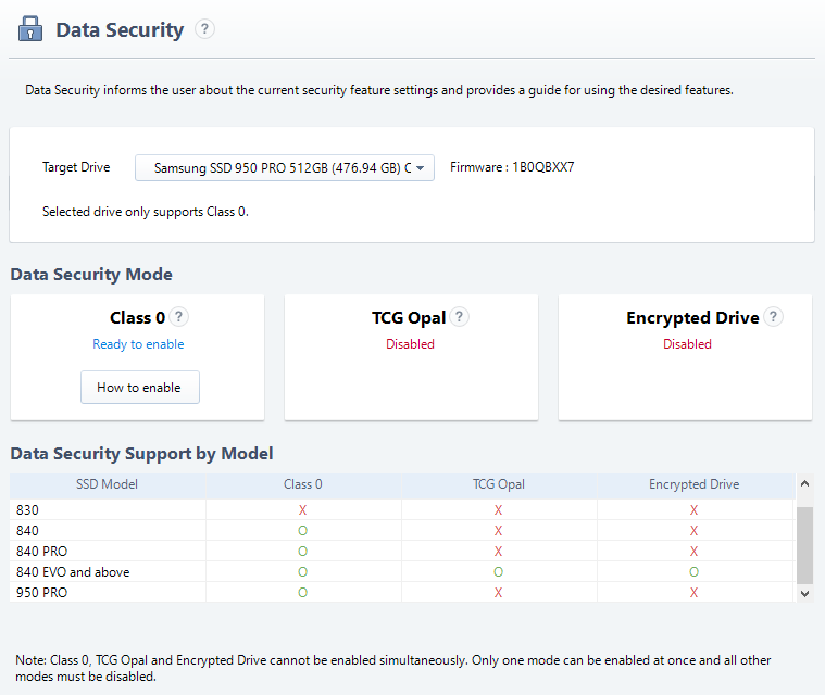

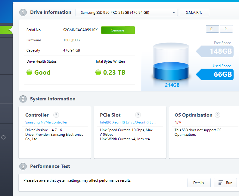

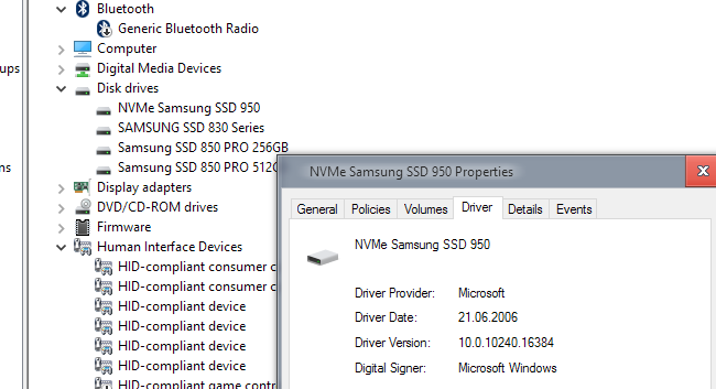

Als Treiber wird nur der MS Treiber eingebunden, Verschlüsselung & Rapid Mode sind nicht verfügbar für das Laufwerk.
In der Magican Software ist also Ersatz für den MS Treiber nicht dabei, keine Ahnung von wo CB den Treiber erhalten hat.
Treiber ist nun raus:
http://www.samsung.com/global/business/semiconductor/minisite/SSD/global/html/support/downloads.html
