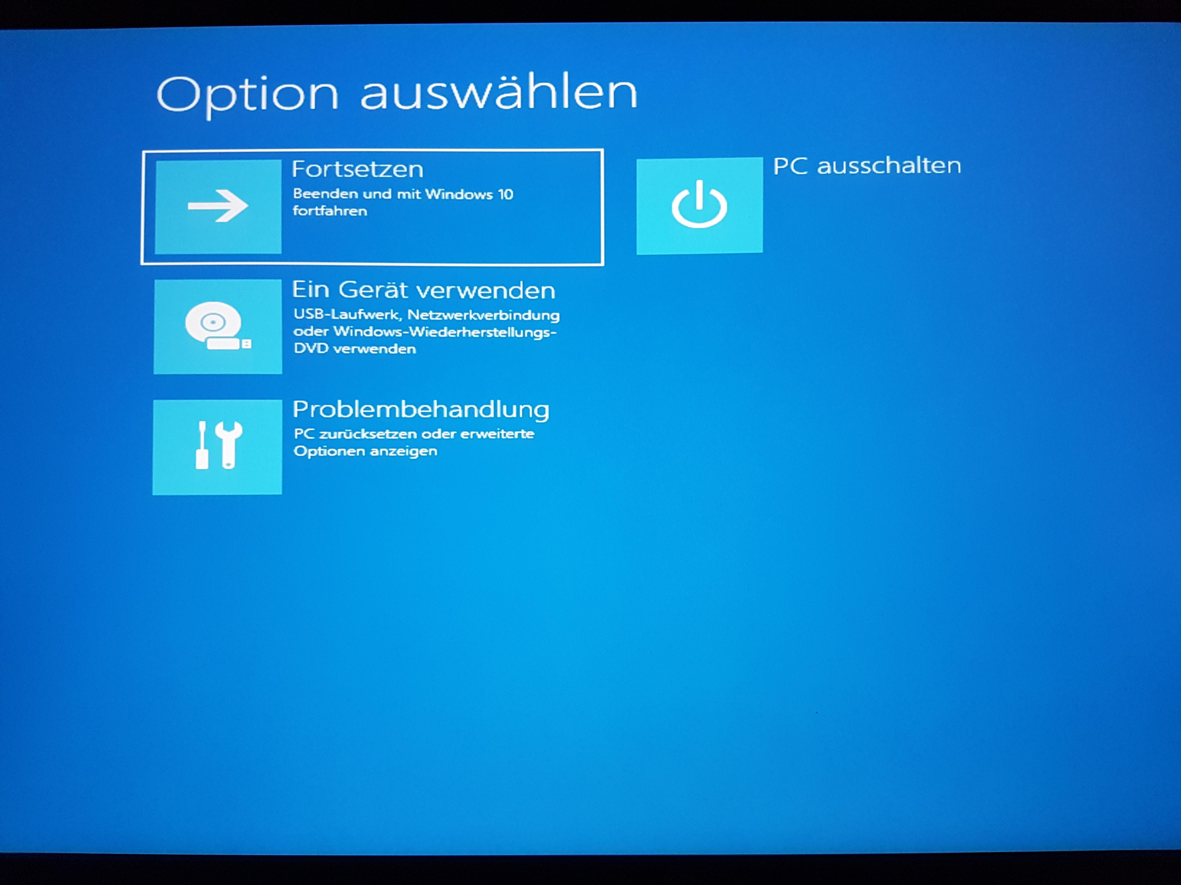

Bei meinem neuen System ist der aktuelle Samsung NVMe Treiber installiert. Habe da jetzt wirklich lange rumprobiert, aber sobald das Laufwerk Hardwareverschlüsselt ist komme ich bei jedem Boot nur bis zu dieser Seite und keinen Schritt weiter. Wenn ich von der 850 Evo aus die Verschlüsselung deaktiviere fährt es wieder normal hoch.

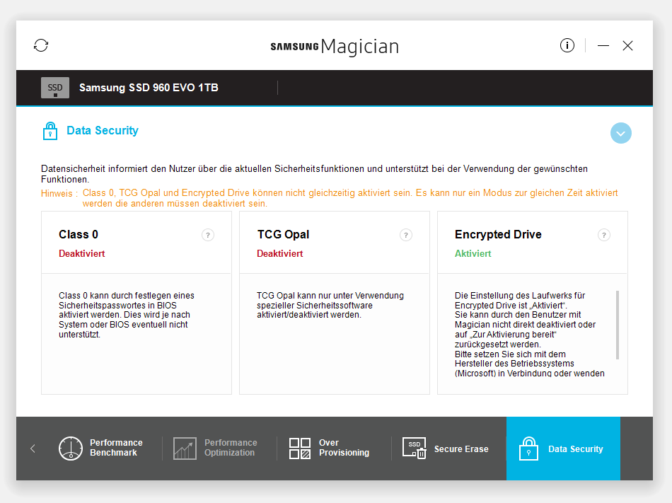

@Paddii: Mach mal einen Screenshot von deinem Security Tab im Magician mit der 960 EVO.
Seit dem Update vor ein paar Tagen wird die Funktion ja scheinbar unterstützt. Ist aber auch noch recht frisch. Entweder ist die Firmware / Treiber noch nicht ganz ausgereift, oder Windows kann einfach noch kein NVMe Bitlocker (Hardware) Boot.
