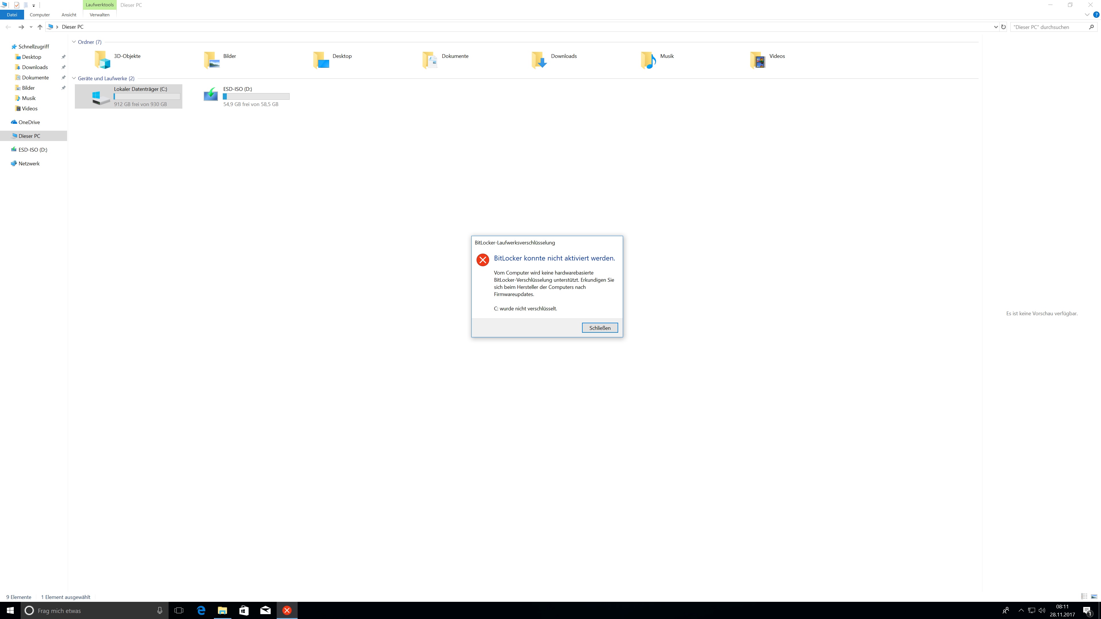

So, habe es jetzt nochmal richtig getestet mit einem neuen Windows, funktioniert aber leider nicht.

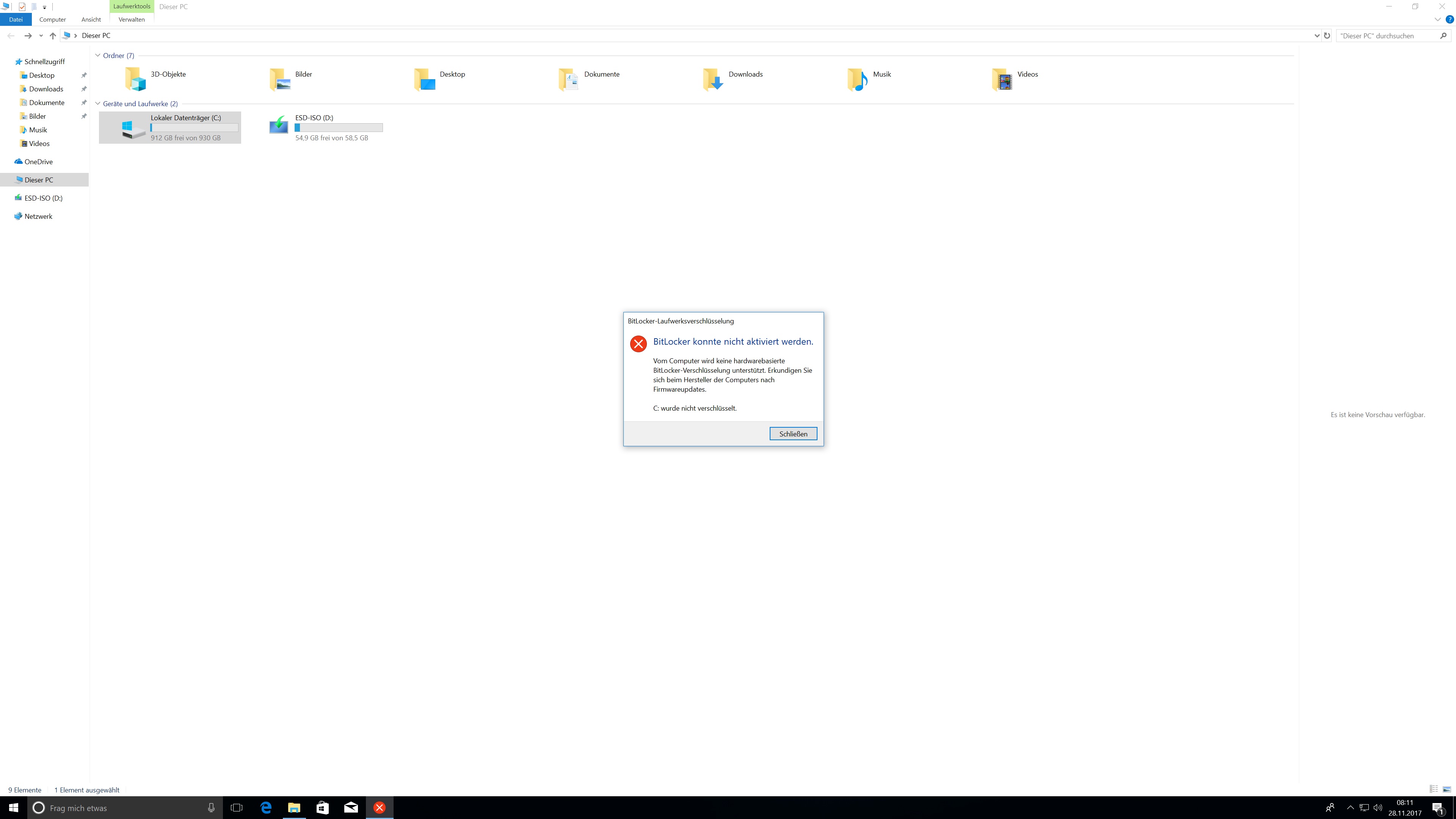

Nach der Neuinstallation auf der 960 Evo hat Bitlocker dann auch versucht per Hardware zu verschlüsseln. Wenn man hier aber ein Häkchen bei der Kompatibilitätskontrolle macht, startet der PC neu und es kommt die Meldung das dieser PC keine Hardwareverschlüsselung unterstützt.

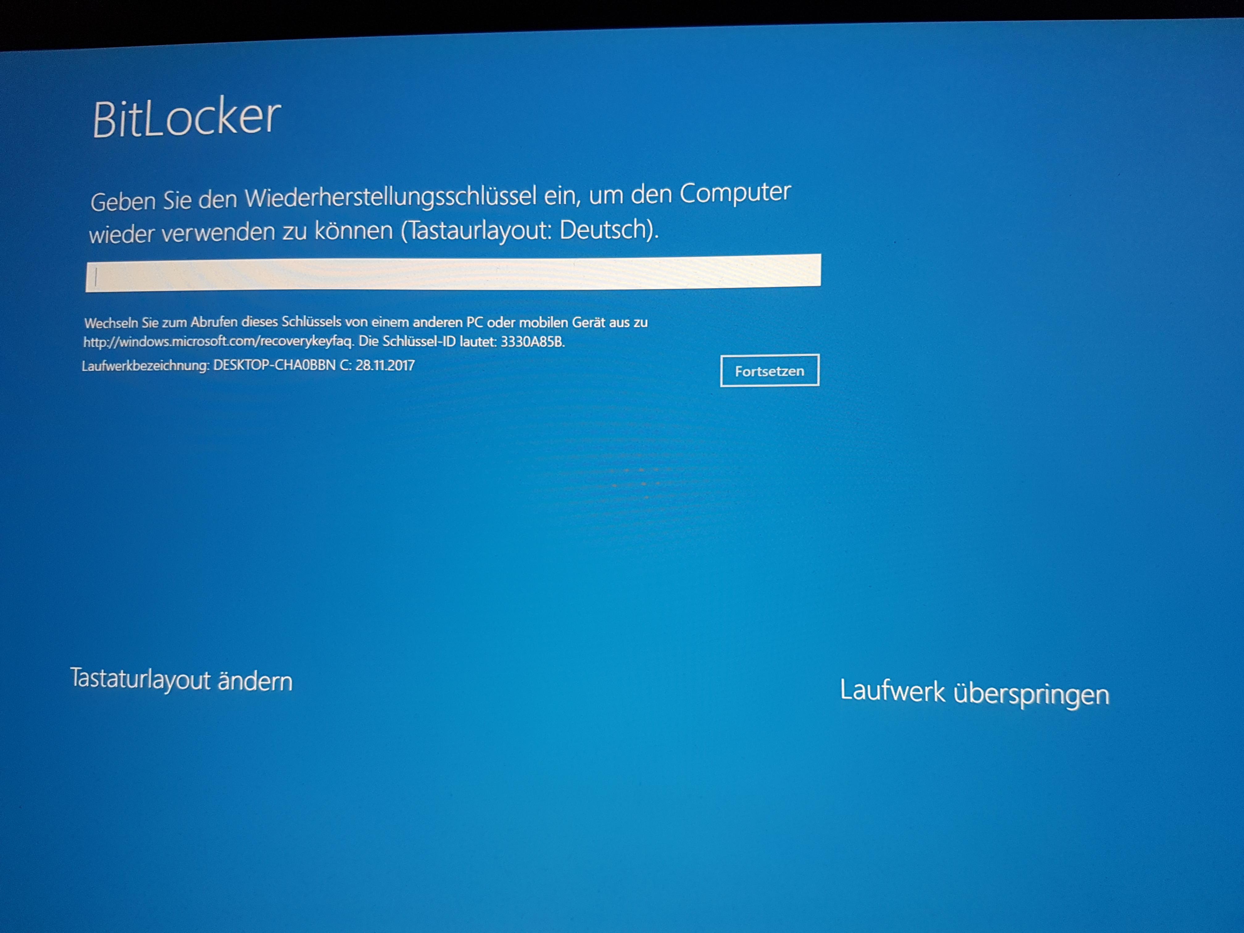

Wenn ich das gleiche nun nochmal ohne das Häkchen mache, scheint es zuerst einwandfrei zu funktionieren. Verschlüsselung ist auch direkt abgeschlossen. Aber sobald ich neustarte, bekomme ich Windows nicht mehr richtig gebootet. Beim Start kommt erstmal der Bitlocker Screen und ich muss den Notfallcode eingeben. Danach kommt dann aber eine Windows Fehlerseite mit Herunterfahren und Wiederherstellungsoptionen.
Wenn ich nun von meiner 850 Evo starte, kann ich auf die 960 Evo mit dem Notfallcode auch einwandfrei zugreifen. Die Verschlüsselung an sich scheint also Problemlos zu funktionieren, nur beim Bootlaufwerk scheint es hier noch große Probleme zu geben.
Wäre klasse wenn das vielleicht noch jemand testen könnte, ob das wirklich normal ist, oder ob bei mir einfach was falsch gelaufen ist.
