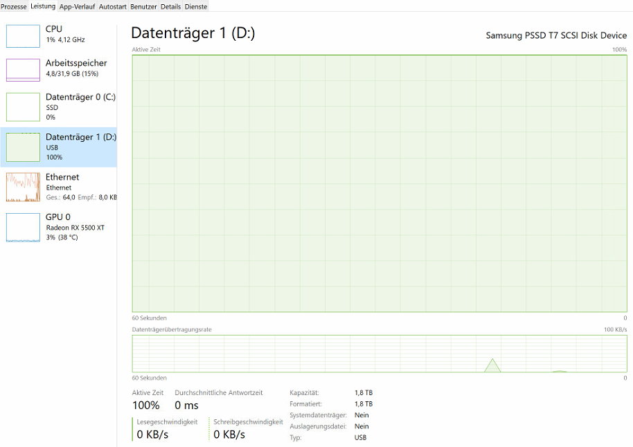

Eine neue Samsung T7 SSD (ca. 3 Wochen alt) wird an den USB-A Frontports des PC’s nicht bzw. nicht richtig erkannt. Sie wird sowohl im Windows Explorer als auch Taskmanager und in der Datenträgerverwaltung als angeschlossenes Gerät mit Laufwerksbuchstabe angezeigt, aber ohne schreib- oder Lesezugriffsmöglichkeit.

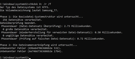

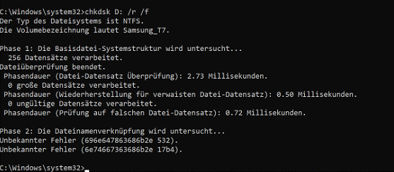

Beim Ersten Versuch Daten auf die T7 zu Kopieren ging eine Fehlermeldung mit dem Code „0X8007045D“ auf. Nach etwas Recherche noch der Versuch mit „chkdsk /r /f“ das Problem zu lösen. Doch auch hier nur zwei Fehlercodes die mir nicht nennenswert weitergeholfen haben. (hier damit ihr sie nicht abtippen müsst: „696e6447863686b2e 532“ und „6e746647363686b2e 17b4“)

Außerdem ist mir aufgefallen, dass sobald die T7 an einem der beiden USB-A Frontports angelossen ist wird das ganze System ziemlich langsam und träge obwohl im Taskmanager keine nennenswerte Last erkennbar ist.
