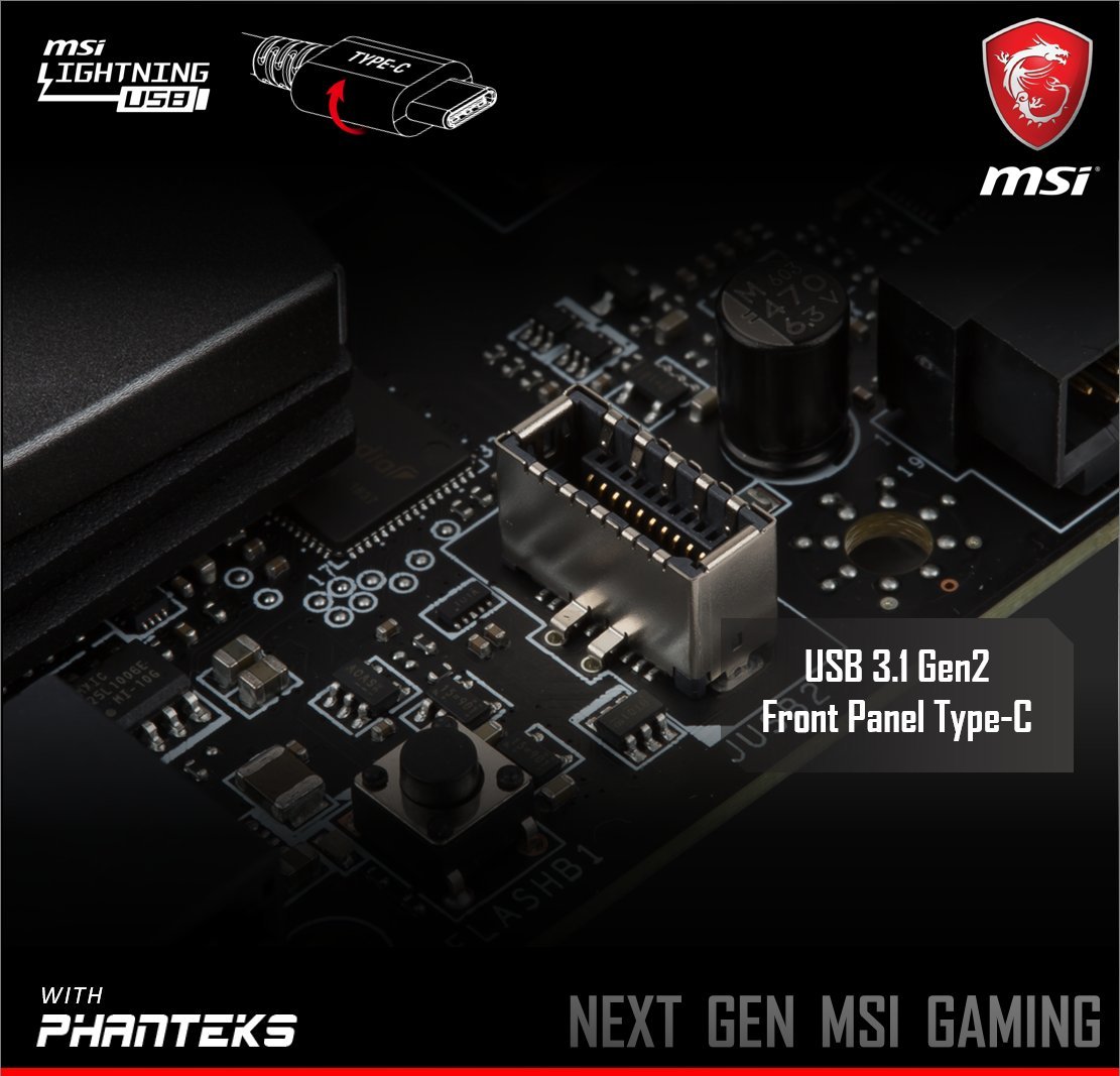

Der USB-C Frontanschluß hat doch eigentlich keine sichtbaren Pins , das ist doch eher der 19pin USB 3.0 Anschluß ?
USB-C ist ein Formfaktor und hat mit dem verwendeten USB-Standard nichts zu tun. USB-C
Genau, da sieht alles soweit normal aus, ich vermute also mal das der Anschluss in Ordnung ist.
