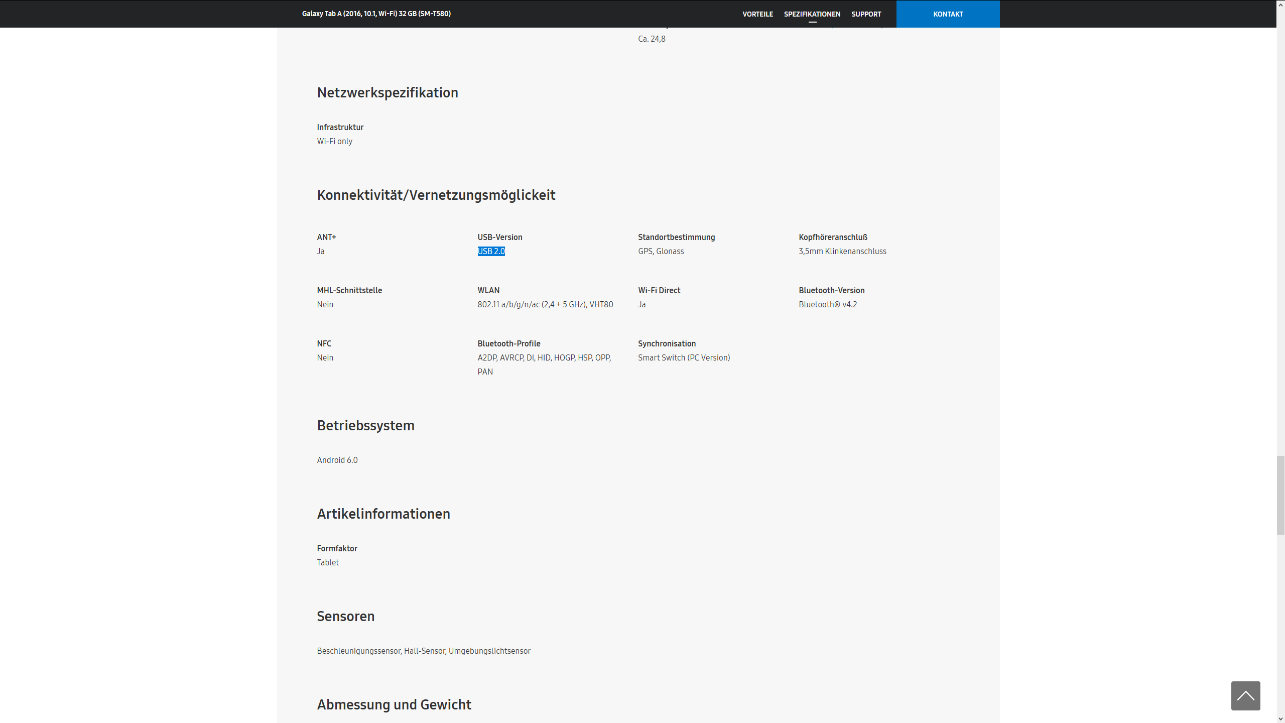

Du meinst aber Micro USB, oder?
Bei den Links wird ja meistens das normale USB 2.0 angezeigt. Das passt nicht in mein Tablet.
Reaktionen: Philanthrop
jau du hast recht, das ist aber komisch auf der Herstellerseite beschrieben
Konnektivität/Vernetzungsmöglickeit - USB-Version USB 2.0
Micro-USB-Stecker nach 3,5 mm Buchse

Ich habe einige wenige gefunden. Wenn ich mir die vielen schlechten Bewertungen so
ansehe, wundert mich die geringe Anzahl nicht.
Bei USB C scheint es besser zu klappen.
