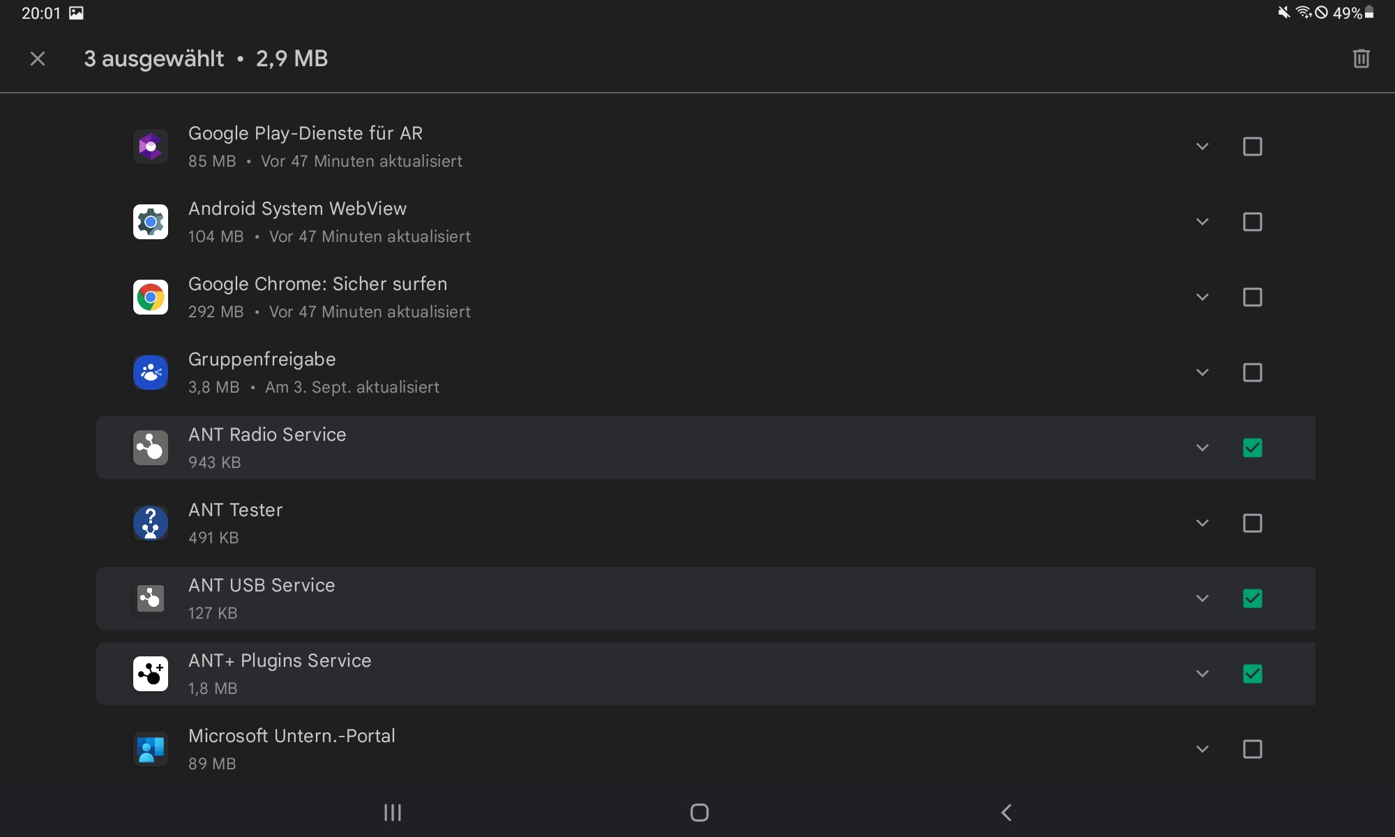

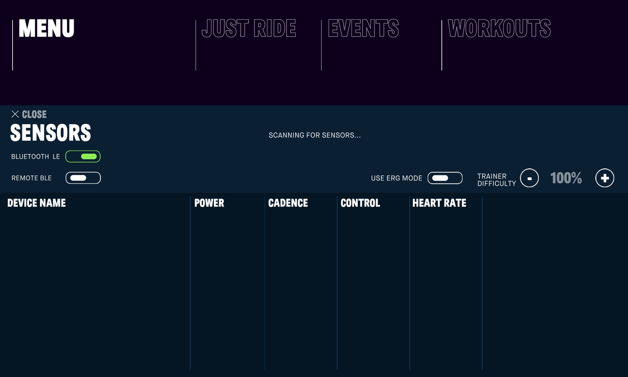

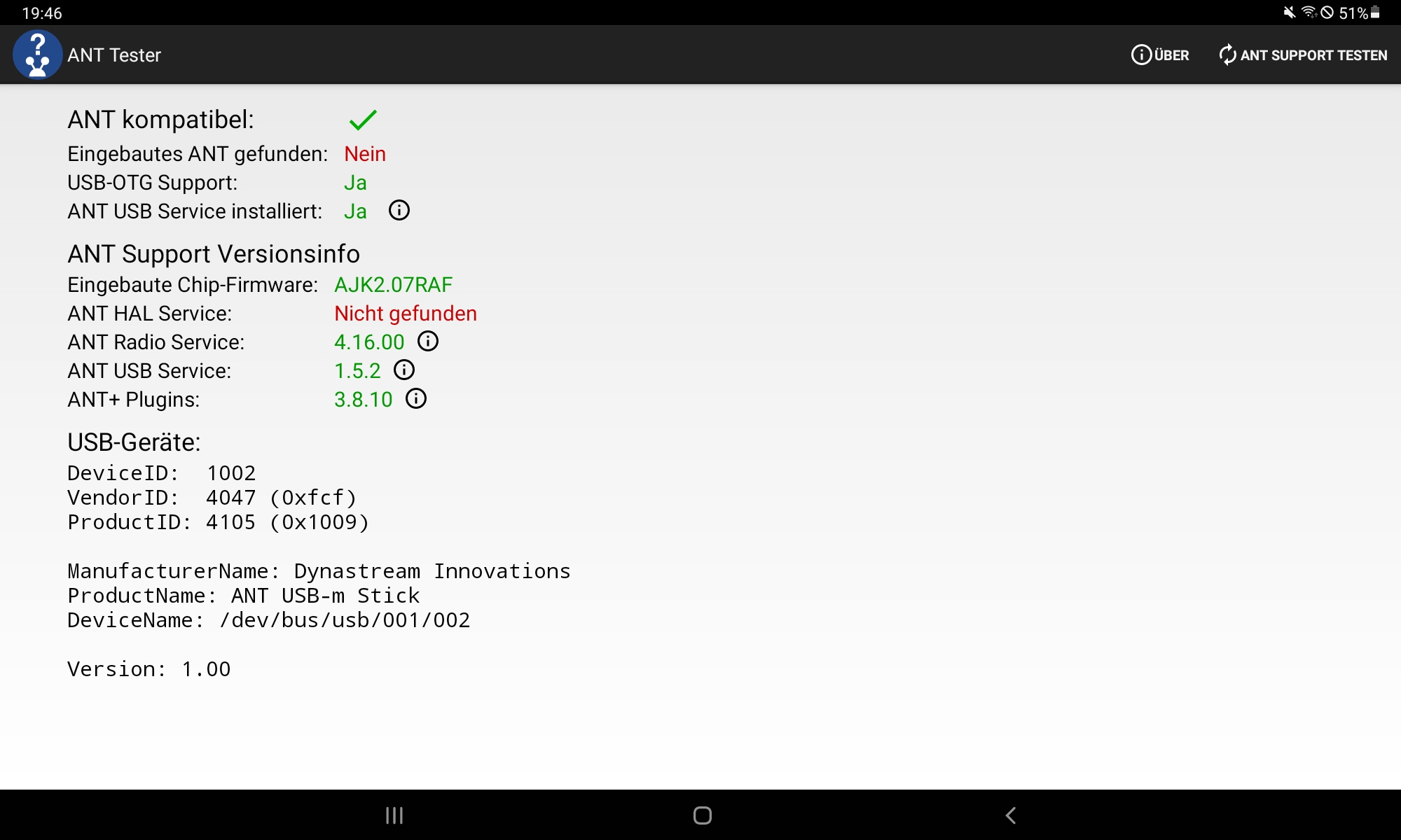

Ich nutze ein Samsung Tab A7 und habe via OTG einen Ant+ Dongle angeschlossen. Anschließend Ant+ Service und Ant+ für USB aus dem Playstore installiert.
Ant+ Tester findet den Dongle. Allerdings die App RGT Cycling leider nicht.
Habt ihr ne Idee, was das Problem sein kann?
Vielen Dank.
Nachtrag: Die 3 markierten Apps habe ich installiert.

Eigentlich hast du alles richtig gemacht. Software ist okay.
Welchen Rollentrainer nutzt Du? Wenn der Rollentrainer eine eigene Software hat, würde ich zunächst damit die Verbindung testen.
