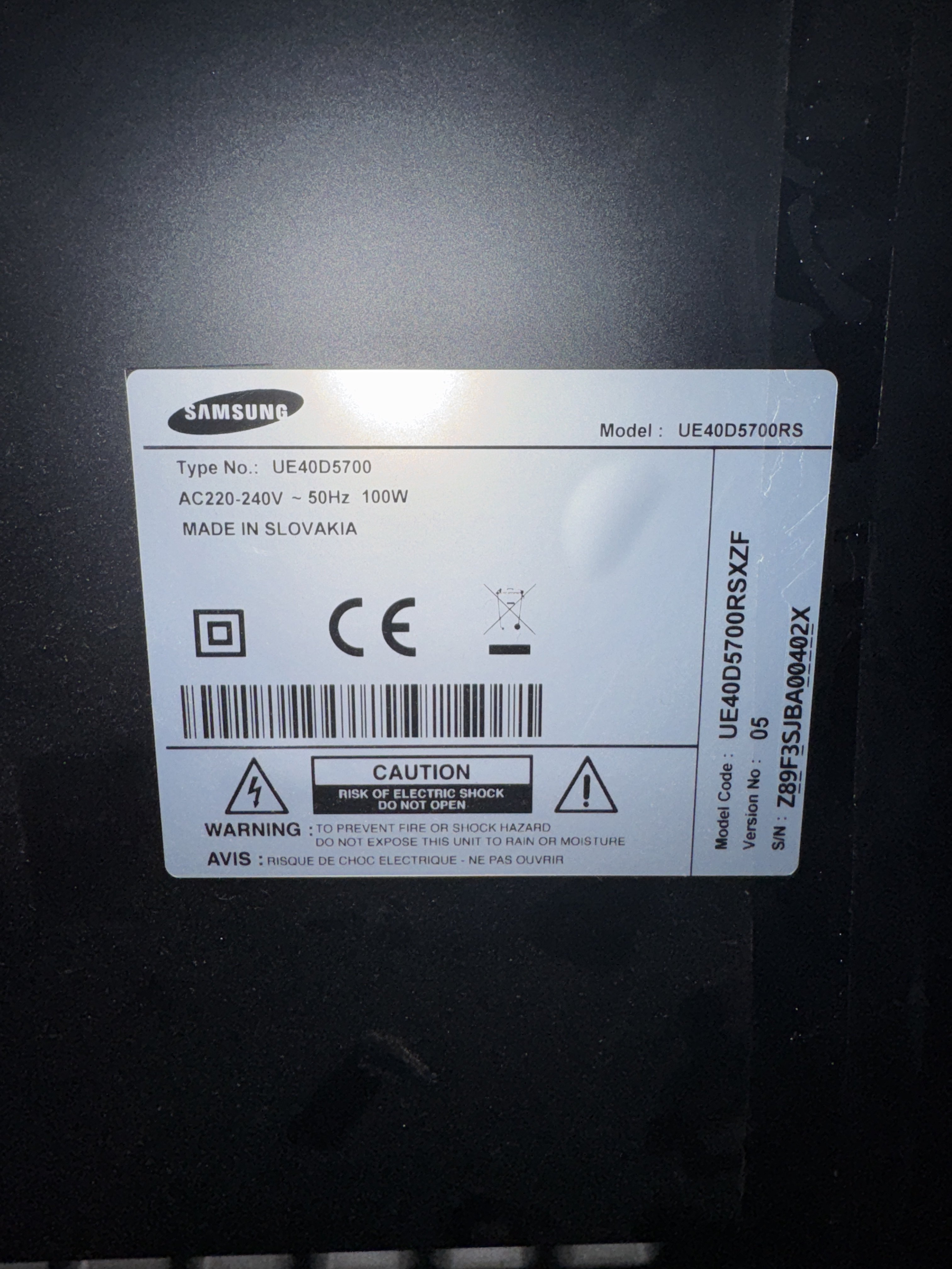

Hilfreich wäre auch das Modell des TV zu nennen, Samsung hat ja mehr als nur ein FHD TV Modell verkauft

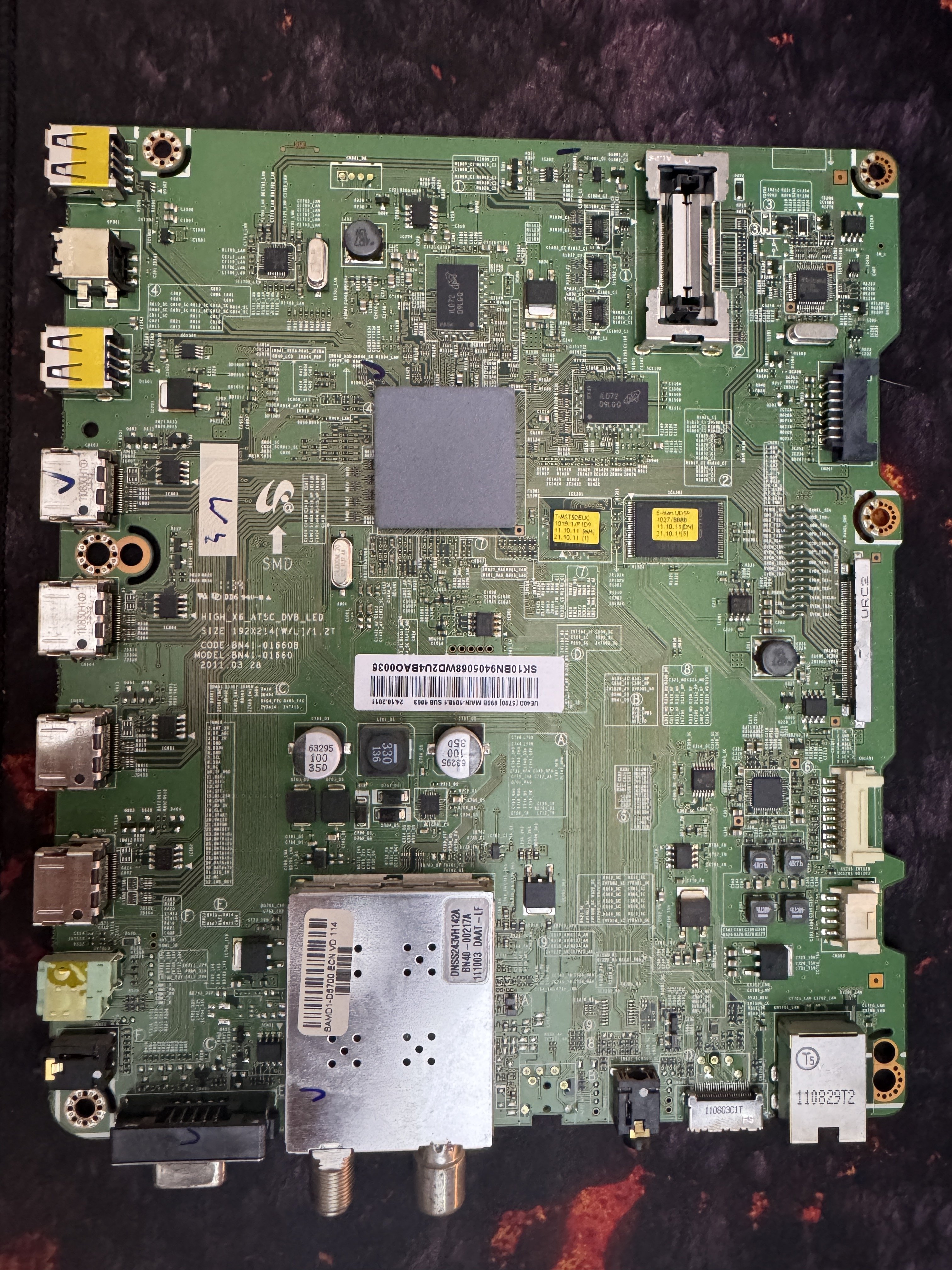

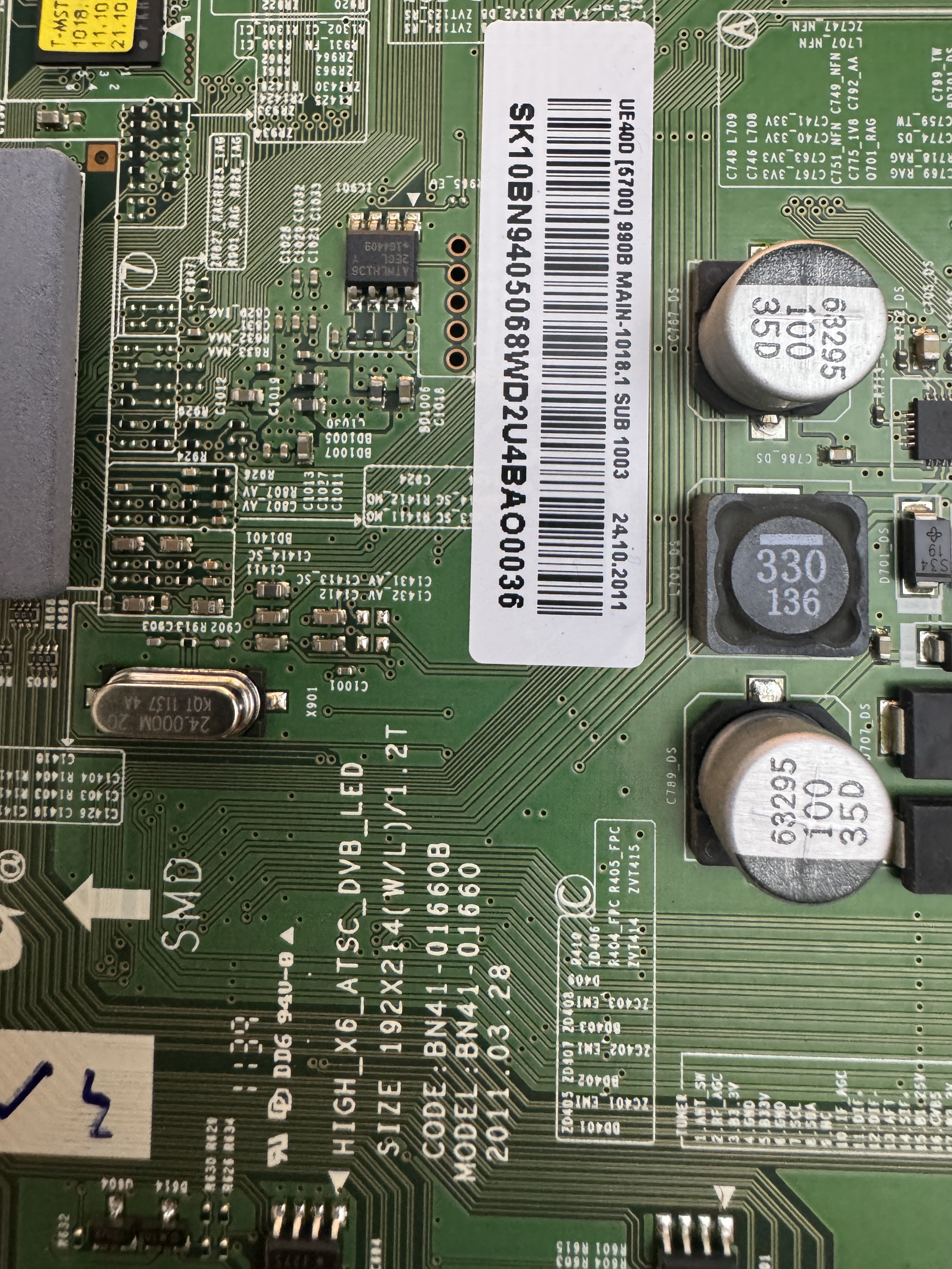

Dazu müsste man wissen um welchen TV es sich handelt. Samsung hat nicht nur ein Modell.Zocker311 schrieb:vielleicht ists ja ein bekanntes problem
Ist das Modell
Oh scheint wohl doch was bekanntes zu sein.
https://ebay.us/m/m1OtJL
Er zeigt nämlich das Logo, dann wird das Bild schwarz dann geht er aus, und wieder das selbe.
SimmiS
- Aug. 2025
- 1.453
Wenn das so ein Chip ist wie beim ebay link, den muss man erstmal Löten können.
Allerdings fand ich eine Anleitung für Werksreset, der könnte klappen.

Oh, gerade nochmal geschaut. Weiter unten heißt es
Also wäre wohl beides möglich.• wir übernehmen keine Haftung für mögliche die durch unsachgemäße Einbau entstehende Schaden.
• Einbau muss von qualifizierten personal mit entsprechenden Werkzeugen erfolgen.
Reparaturdienst:
Wenn Sie nicht sicher sind ob sie die IC selbst einbauen können,
bitte kontaktieren Sie uns, wir können der Einbau der IC gerne für Sie übernehmen!
ja aber das kostet dann ja save extra
das wäre mit reparatur
https://ebay.us/m/XN5WBV
aber dann auch fast 50€
Ich würde bei einem 2011er Modell garnichts mehr reparieren lassen, wenn man es nicht selbst hinbekommt, für den Aufwand & Preis bekommst du ja schon bei den Kleinanzeigen neuere und fehlerfreie Geräte
Oder man holt sich gleich einen Neuen, statt an einem total überholten 14 Jahre alten Einstiegsklassemodell noch rumzuwerkeln, was jederzeit aufgrund des Alters die Biege machen kann
