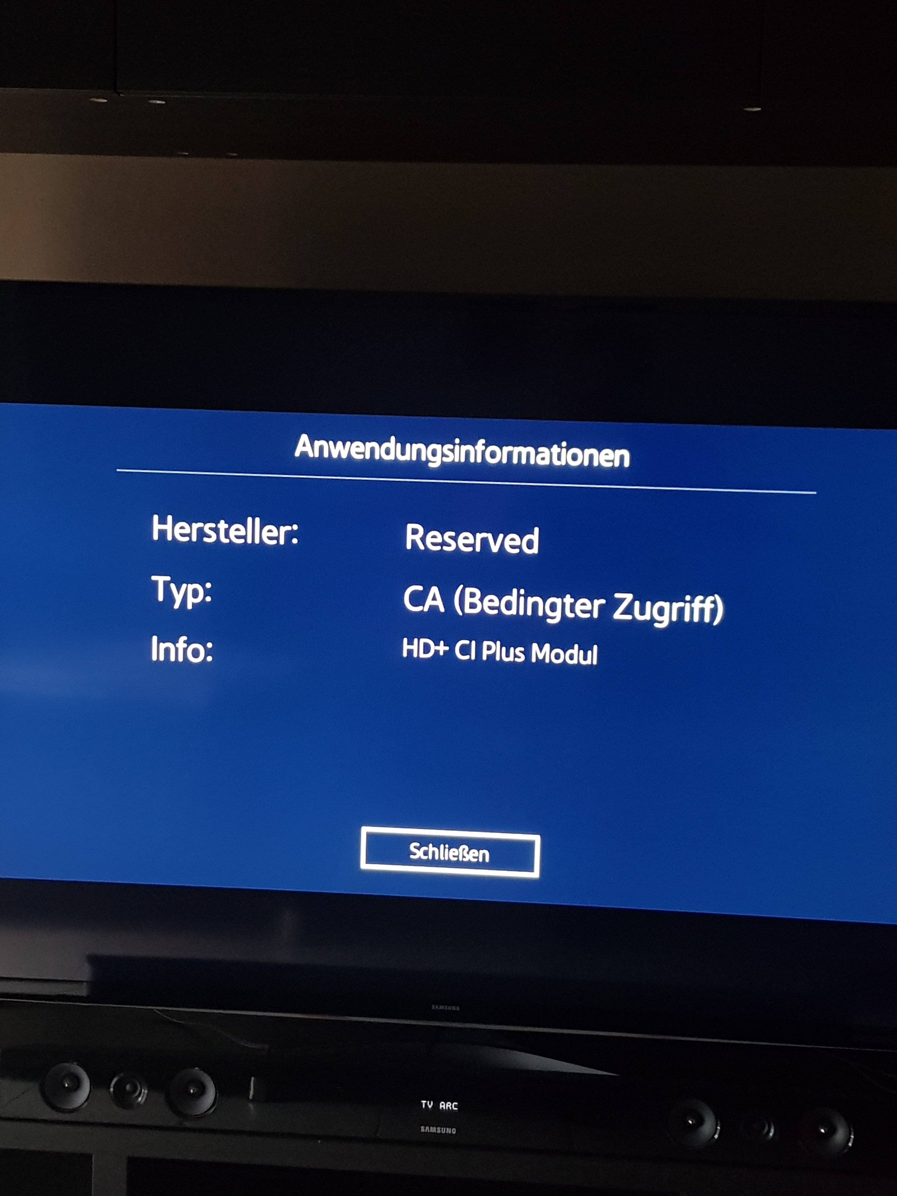

So, jetzt war ca. der TV 4 Stunden auf dem Sender ProSieben HD & mitlerweile hat der TV Die HD Karte gefunden, ich komme auch ins Common Interface, dort steht folgende Informationen ...
Was mich wundert, ist das nicht Typ "CI" & nicht Typ "CA" ?! ..
Wenn er die HD Karte dann gefunden hat, steht auf dem Bildschirm auch nur "noch": Verschlüsseltes Signal.
Eventuell hat die HD+ Karte Kontaktprobleme (Spiel im Modul).
Hatte mal in Amazon Rezensionen von ähnlichen Problemen gelesen, dort haben sich die Leute beholfen in dem sie die Seite der Karte ohne Chip mit ein bis zwei Lagen Tesafilm verstärkt haben, danach war Schluß mit der nicht Lesbarkeit oder Aussetzern.
Versuch wäre es wert, lässt sich ja wieder leicht entfernen.
