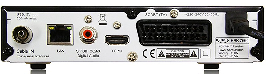

Der Xoro hat eine Antennebuchse. (Eingang).
Die Frage ist, ob er das Signal auch durchschleift, wenn er ausgeschaltet ist oder gerade etwas aufnimmt.
Und ob man dann noch am Samsung TV über den integrierten Receiver etwas empfängt und gucken kann.
Man muss ja dann am Samsung TV immer die Quelle ändern, auf HDMI für den Xoro oder auf den integrierten DVB-C Receiver des Samsung TV.
Alles klar, da der Xoro keinen Antennenausgang hat, funktioniert es also nur über eine 2. Leitung.
Dann muss ich wohl doch einen 2 Geräte Verteiler kaufen und ein weiteres Koaxialkabel.
