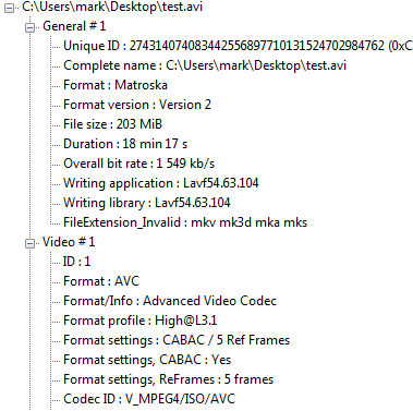

..das geht nicht. Schwachsinn vom AVM.. Mechanisch wird die Endung zwar neu geschrieben, in der Datei bleibt weiter matroska. Als exif der Datei. Die gesamte Datei muss neu formuliert werden.
Hier ein Beispiel nach der "Umbenennung" und Einzelheiten der unbenannten Datei 2018-12-31_012314.jpg..
