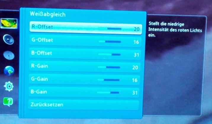

Arthean schrieb:
hey danke aber das hab ich schon entdeckt. gibt nicht wirklich eine besserung
auf CB die sind eh etwas Farbenlind
standard
Hintergrunf 20
Kontrst 70
Helligkeit 35
Schräfe 55
Farbe 25
G/R so lassen
Optimal Kontrast Gering
Schwartzton aus
Frabraum auto
weißabgleich
20
20
33
20
20
33
systen
öko lösung
Energiesp. Mod gering
Öko Sensor ein
Min Hintergr. bel 7
mehr ist aus dem Samsung nicht rauszuholen ?
Arthean schrieb:
hab ich das nun richtig verstanden das wenn ich etwas mehr bezahle auch digital bekomme?
Quatsch
das wird immer gesagt und so dargestellt um Kunden in teure ABO Vertäge zu locken ,
alle ÖR TV Sender sind frei Digital und alle Ör HD Sender und alle TV Sender die zur Grund Versorgung gehören Entscheidung vom Bundes Kaltelamt RTL auch bald aber nur im SD Format Digital nicht die HD Sender, die Privaten HD Sender nur mit Extra Abo.
u.a. gibt e ja noch DVB-T
PS nim den Weiß Abgleich der ist noch etwas besser
