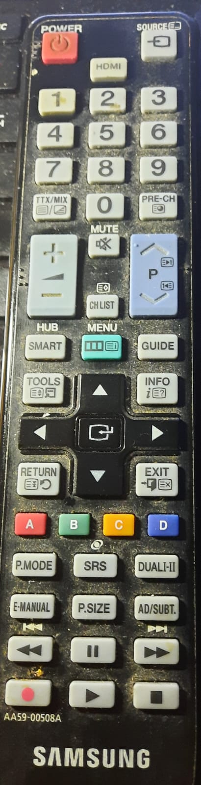

Samsung ue40d5700, Boxen klingen verzerrt. Externe Lautsprecher, Soundbar ist das verzerren da weg ?
Die Sounbar hat nur einen HDMI Anschluß.
Drücken Sie die TV SOUND Taste auf der Fernbedienung ... ist das + - Taste ?
Habe mal ein Foto gemacht.

Melanie287 schrieb:
Tv war noch nie im Netz. Daher wohl keine Firmware.
Soundbar ist on.
HDMI CEC/Anynet hat ja nur eine Funktion die Soundbar mit der Fernbedienung des TV mitzusteuern, dass man nicht mit zwei Fernbedienung handieren muss.
Dann installiere mal die neuste Firmware, möglicherweise gibt es da mit der Alten im Auslieferungszustand ein Kompatibilitätsproblem was eine Neuere löst.
Den Link hab ich ja oben verlinkt, da findet du auch die Bedienungsanleitung deines TVs
PS: unter der Taste "Tools" auf der Fernbedienung hast du auch auf diverse Optionen Zugriff ohne sich durch die ganzen Menüs durchzusuchen
Reaktionen: Melanie287

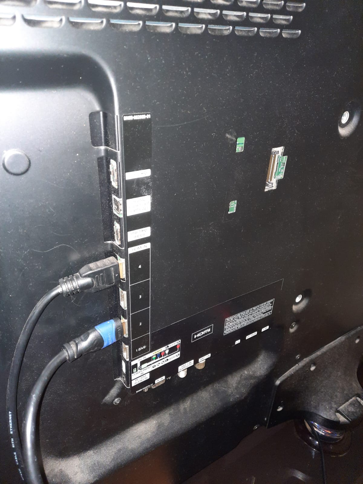

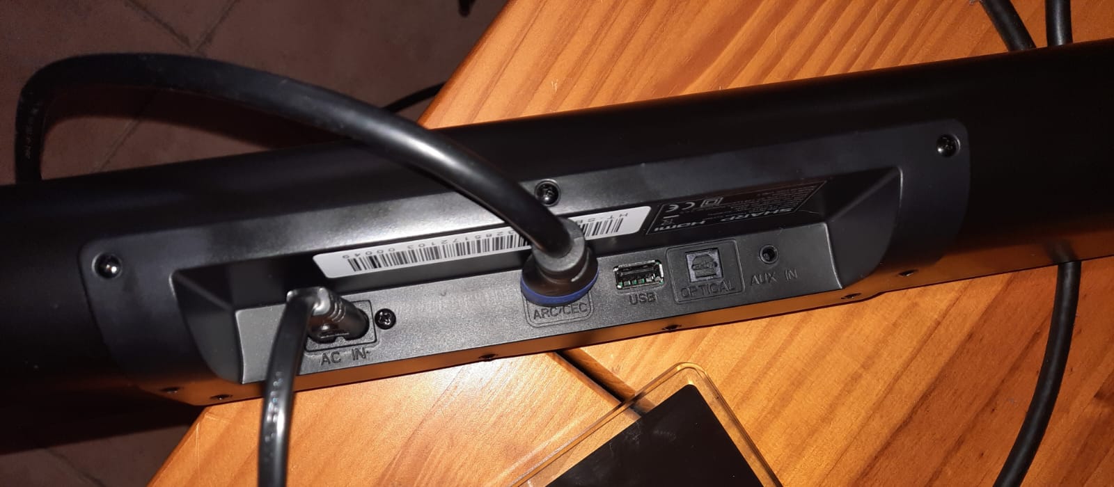

Habe mal 2 Fotos gemacht. So ist es angeschlossen. Das Kabel ist am TV in HDMI 2 eingesteckt.
Lg
Was ist bei HDMI 4 angeschlossen?

LAN Kabel an Tv und dann in Router.
Es muss gehen... Bei anderen geht es ja auch.
Wenn dein TV nur als Monitor dient, da alle Signale von deinem Receiver kommen.
Wie heißt der Receiver genau?
HD-line Echosat 20900 M Digitaler Satellitenreceiver (HDTV, DVB-S/S2, HDMI, SCART, 2 Ports USB 2.0, Full HD 1080p) [vorprogrammiert für Astra, Hotbird, Türksat] Single Echosat 20900 M Echosat 20900​

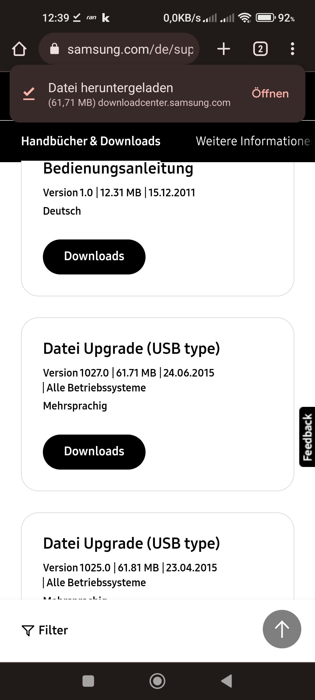

Evtl da schauen, ob du auch die Soundbar richtige Quelle gewählt hast.
Du kannst den TV auch per USB Updaten.
Hallo
Habe versucht das Update , aber keine der beiden Nummer funktioniert.
Lg

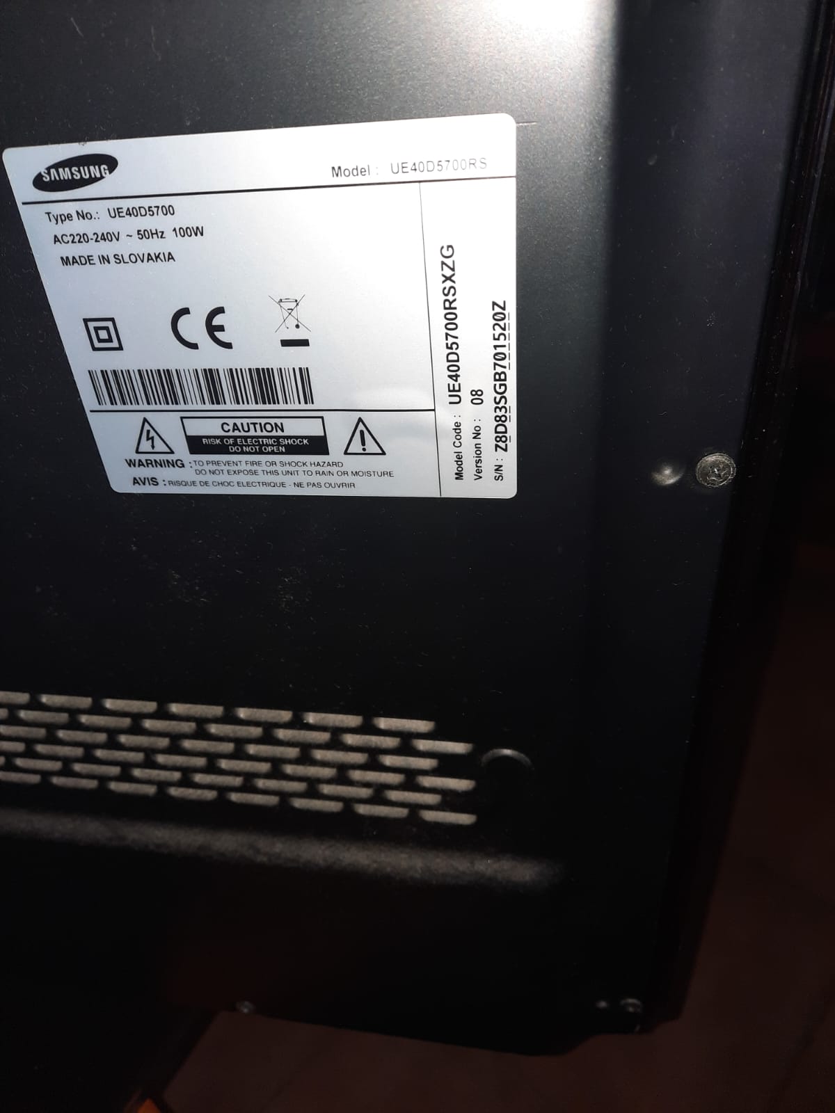

Habe den Regler vom Ton, nach Links gestellt da ist nichts verzerrt. Rechts ist verzerrt. Kann ich wenigstens wieder ohne zerren gucken bis die Soundbar funktioniert.
Bedienungsanleitung mal durchlesen: Evtl sind da Themen erklärt. Das kann man sonst auch übersetzten lassen:
Anleitung in Deutsch
Deutsch
Installieren der aktuellsten Version
● PER USB: Legen Sie ein USB-Laufwerk mit
dem gespeicherten Firmwareupgrade von
www.samsung.com in das Fernsehgerät
ein. Achten Sie beim Einspielen des
Updates darauf, die Stromversorgung
nicht zu unterbrechen und das USB-
Laufwerk nicht zu entfernen, bis das Update
abgeschlossen ist. Das Fernsehgerät
wird automatisch ein- und wieder ausgeschaltet, wenn das Firmwareupdate
abgeschlossen ist. Nachdem die Software aktualisiert wurde, sind die Video-
und Audioeinstellungen wieder auf die Standardwerte zurückgesetzt. Wir
empfehlen, Ihre Einstellungen aufzuschreiben, damit Sie sie nach dem Update
einfach wieder einstellen können.
https://www.samsung.com/de/support/...e_ecommerce_banner_prospecting_none#downloads
